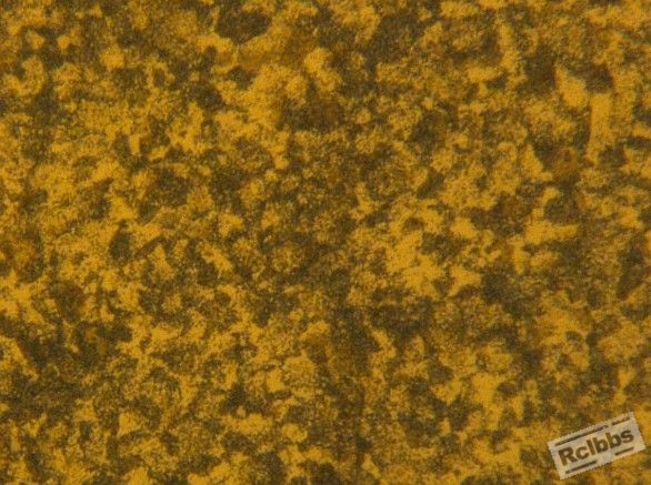

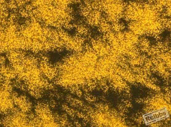

这个是今天刚做的金相,我是用苦味酸和海鸥牌洗发膏加热到65℃腐蚀和4%硝酸酒精腐蚀的,大家来看看这个怎么分析,按道理用苦味酸和海鸥牌洗发膏加热到65℃腐蚀能看到奥氏体晶粒,但我这个观察不到。
第一张是用苦味酸和海鸥牌洗发膏加热到65℃腐蚀,放大200倍
第二张是用4%硝酸酒精腐蚀,放大1000倍

一般钢材出厂都是退火或正火状态,只有很少产品是直接轧制状态出厂。40Cr一般出厂金相组织是P和F,用盐酸溶液腐蚀就可以了。

多谢您的回复,上面的用硝酸酒精腐蚀的金相组织(放大x200)是不是显示出了珠光体和铁素体,那么这个钢材是不是热轧后空冷,未经过任何热处理?另外如果我想得到奥氏体组织是不是要经过高温,然后直接水淬保存高温组织啊?

要想腐蚀出奥氏体晶粒的话   直接加热到900度  保温2小时   淬水就行了!直接用硝酸酒精腐蚀!

盐酸溶液主要用来作低倍酸蚀试验,碳素钢、普通合金钢金相组织浸蚀剂一般用2~4%硝酸酒精溶液。

长时间的保温是为了让晶界充分氧化!是用的晶粒度检测标准中的氧化法!你自己看下就明白了!其实很好操作的!

①您这图片不是很清晰,很难判断是轧后空冷还是轧后正火,有时轧后控制冷却也可以达到轧后正火的效果。
②高温后淬火将得到马氏体+残余奥氏体组织,而不能保留高温时的奥氏体组织。
③目前测定奥氏体晶粒度的方法有多种,但有研究指出氧化法测定奥氏体晶粒度不准确,所以现在多采用淬火+低温回火后,再用您所采用的浸蚀剂浸蚀,而浸蚀剂的配比,也因钢种不同而异,只有通过多次实验,才能找到合适的配比。

图片不清晰,一般硝酸酒精就可以了,你这个图应该没有腐蚀好吧

我认为式样没有腐蚀好,或者腐蚀太深,得好好制样。
