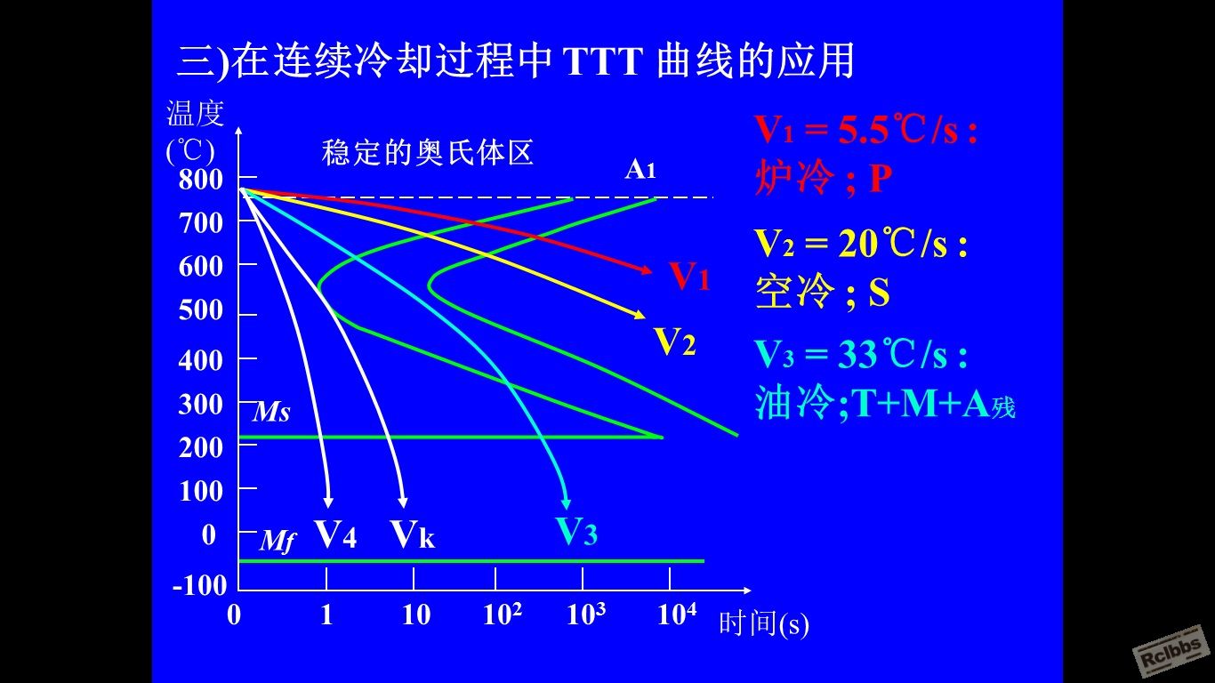

根据铁碳相图可以看出.在230度是马氏体转变线.那不管是什么处理.不管是炉冷.空冷.水冷也好.都要经过这条线.那珠光体又是怎么形成的?

你应该看的是C曲线,而不是铁碳相图!
谁说过冷奥氏体都要经过Ms线的?按图示V1和V2曲线的冷速冷却的话,在珠光体转变区,珠光体转变终了后,已经没有过冷奥氏体了,哪里还会有马氏体转变?

多谢了 看来我还要加强学习  这些基本的我现在都搞不懂
