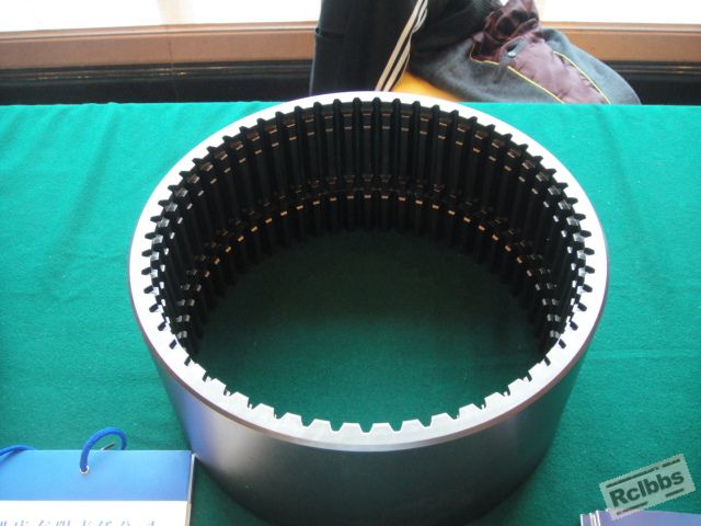

这种齿圈渗碳后变形严重,求助成本低、操作方便的解决方案!

我们类似的齿圈氮化。目测壁厚1.5cm,外径50cm左右?  径/厚太大了,渗碳淬火应该会至少50丝,而且多伴随椭圆。均匀胀大上课热前留裕量,椭圆得相应模压淬火吧,普通设备不好搞。楼主把实际生产的变形情况说下
 楼主| 发表于 2011-12-7 14:48:54 | 显示全部楼层
工件直径330mm,渗碳淬火后椭圆度有0.5-0.7mm,并有喇叭口形。
发表于 2011-12-7 21:53:07 | 显示全部楼层
要是变形小的话要考虑氮化处理,这种齿轮受力应不大,主要是耐磨

从成本及变形控制角度考虑,氮化是可行的。但齿形加工前的预处理要到位。

渗碳淬火(整体淬火)用的是低碳钢,可以考虑换材料用中碳钢调质后高频局部淬火!

如果材质改为42CrMo,我方可帮忙做沿齿沟感应淬火。我方的中频感应设备见下面链接的帖子。
中频感应淬火没有你担心的变形问题。

这种零件形状根本就不适合用渗碳淬火
