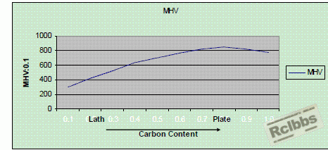

[讨论] 如下图所示,马氏体的硬度随碳含量的变化,为何高碳马氏体的硬度反而会下降?
签到天数: 19 天
发表于 2011-12-7 16:23:32 | 显示全部楼层 |阅读模式
签到天数: 96 天
发表于 2011-12-7 16:49:20 | 显示全部楼层
这是测的钢的硬度,而不是纯马氏体的硬度。不能说马氏体的硬度随碳含量的增加而减小。

严格意义上说,马氏体的硬度不会随着含碳量的变化而变化,
含碳量的上升导致了材料的硬度的下降,那应该由于材料的含碳量大于0.7以后,在相同的热处理条件下,产品在冷却过程中会有较多的残余奥氏体,残留量的话要比含碳量少的材料更多,马氏体的量就少了,所以检测的结果表现为硬度下降。如果改变热处理条件,使得残奥量减少,那么硬度就不会降低了,还会略有上升。
以上是我的个人理解,请各位大侠指点!

碳本身没有硬度,只有在铁中过饱和促使铁畸变产生硬度,超过过饱和后遗留的碳化物会使基体硬度减低。

这个图片曲线是单纯马氏体的碳含量和硬度的关系,当达到接近0.8时,曲线向下拐,这个曲线对不对?

理解问题,主要根热处理工艺有关,特别是奥氏体化温度和冷速有关。C:0。77%以上奥氏体化温度高了,残奥就多,最终其表面硬度就低了。如果温度在ACm以上,亚温淬火,硬度就反而会增高

看看热处理的书或者别人的帖子早已经讨论过,含碳量越高严重降低Ms Mf点,室温状态下淬火残留奥氏体量增多了,硬度当然降低了。

好似马氏体硬度不会降低,仅仅是打在奥氏体等地方,综合硬度仿佛有所下降而已。

碳含量提高会使MS降低,残奥也的量也会升高,所以硬度是先升后稍稍下降趋于平衡

主要是由于残A的增加和M的裂纹产生会降低硬度的

单纯马氏体的碳含量和硬度的关系?怎么测定的?显微硬度吗?你确认测的是马氏体本身的硬度吗?不夹杂其他组织吗?

我是看到一个资料上的,是单纯马氏体含碳量与硬度的关系,我也有点疑惑,所以问一下。
