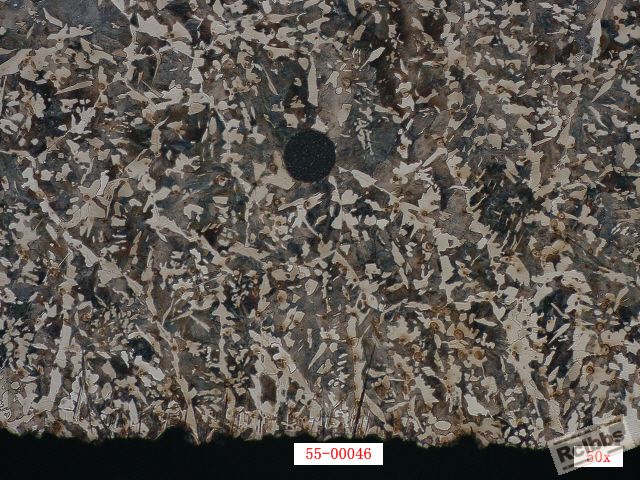

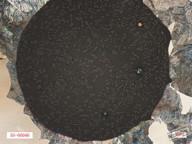

55-00046  50x.jpg 55-00046 500x.jpg 如图,UNS1045正火状态的组织中黑点的组织是什么?另外珠光体占多少%?
 楼主| 发表于 2011-12-7 22:36:18 | 显示全部楼层
是否是夹杂的另类组织,奥氏体?请高手指点。
发表于 2011-12-8 10:19:15 | 显示全部楼层
建议楼主重新抛光不浸蚀,先看看,浸蚀后再看看,有可能是球状非金属夹杂物,也可能是制样留下的污物;珠光体含量约为70%。
签到天数: 33 天
发表于 2011-12-8 10:29:54 来自手机 | 显示全部楼层
组织好像过热了吧加热温度会不会高了
 楼主| 发表于 2011-12-10 14:27:12 | 显示全部楼层
谢谢楼上两位。此样品重复磨抛两次,都是一样的结果,黑点依然存在,由此看来不是制样留下的污物。从照片中的网状铁素体来看,此铸件是过热了。
另外,从图中黑点的组织看,不太像非金属夹杂物,我认为是异类金属未融化的组织。对否?望大家提出不同的看法。
