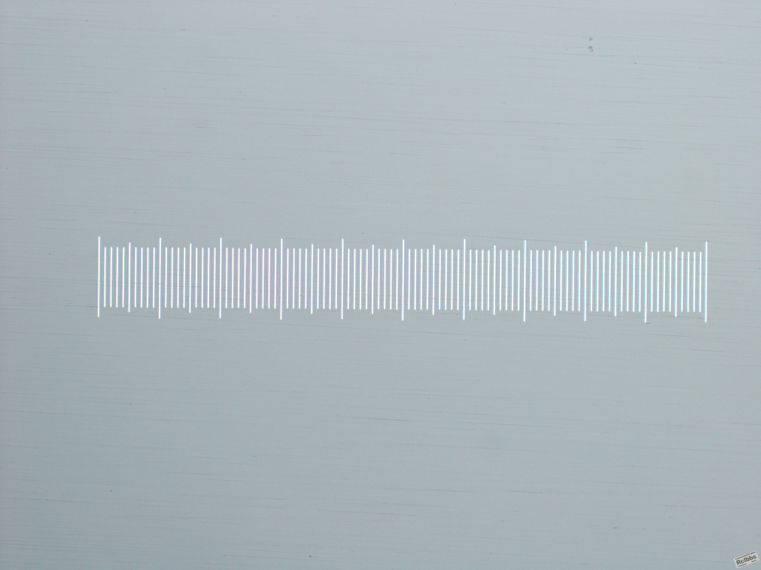

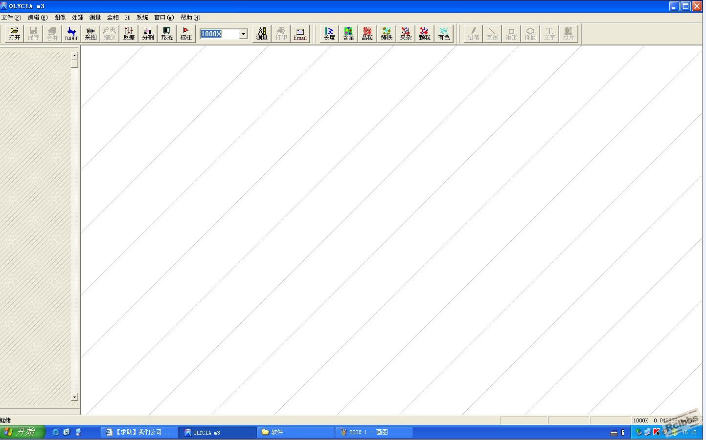

 楼主| 发表于 2011-12-8 20:33:17 | 显示全部楼层
MYG 发表于 2011-12-8 20:25
请楼主上传100倍的标尺长度和对应像素的数据。
100X下标尺
100X下标尺
软件全貌
软件全貌
1000X
1000X
500X
500X
200X
200X
100X
100X
50X
50X
这是奥林巴斯的100倍标尺和各放大倍数的分辨率,蔡司的我没考到U盘,明天发过来,大家帮看看
