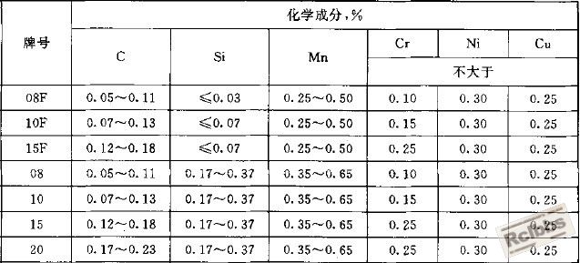

求20钢各元素的含量。

技术要求不高的情况下,20#的化学成分可查阅 “GB/T 669-1999 优质碳素结构钢”。

标准提供的是一个范围,只要在这个范围内,都是合格的。
