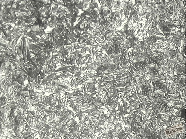

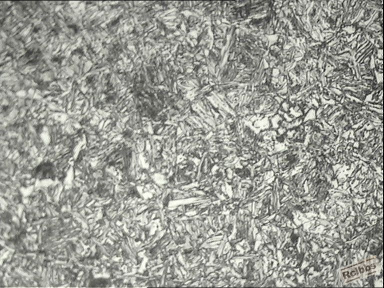

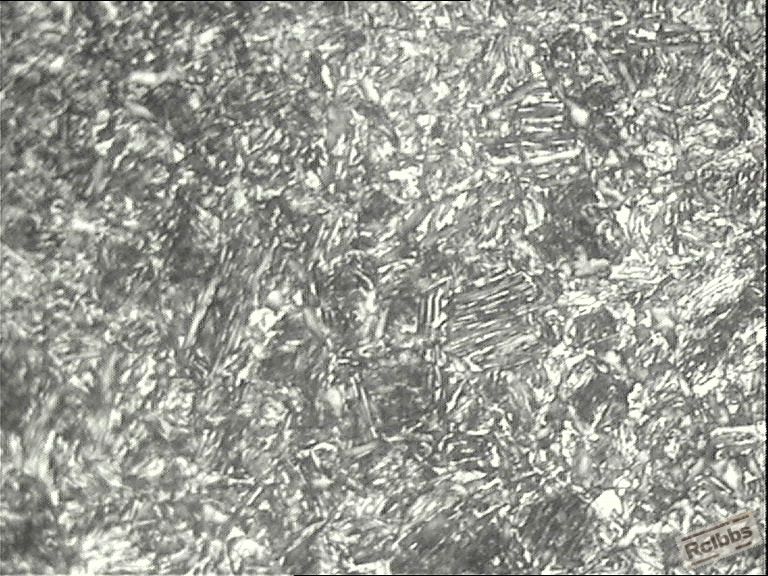

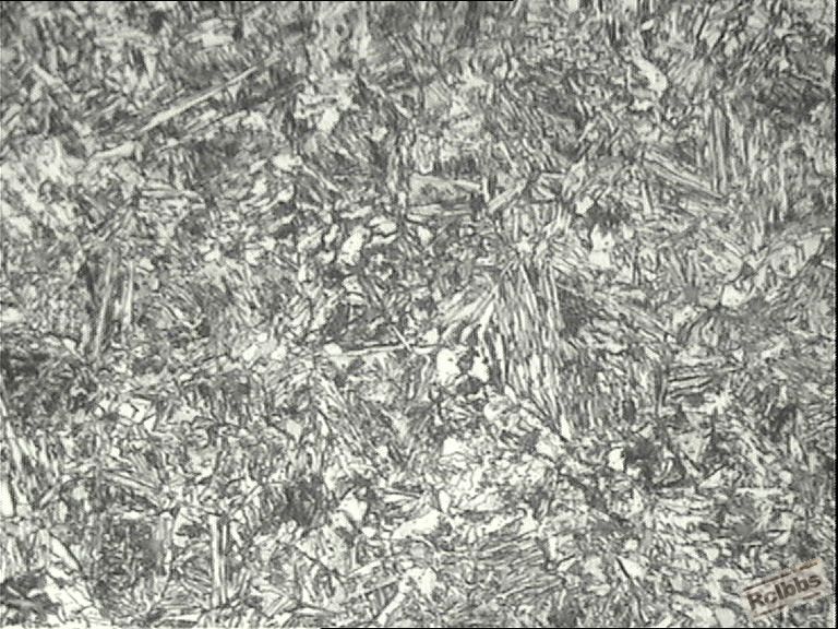

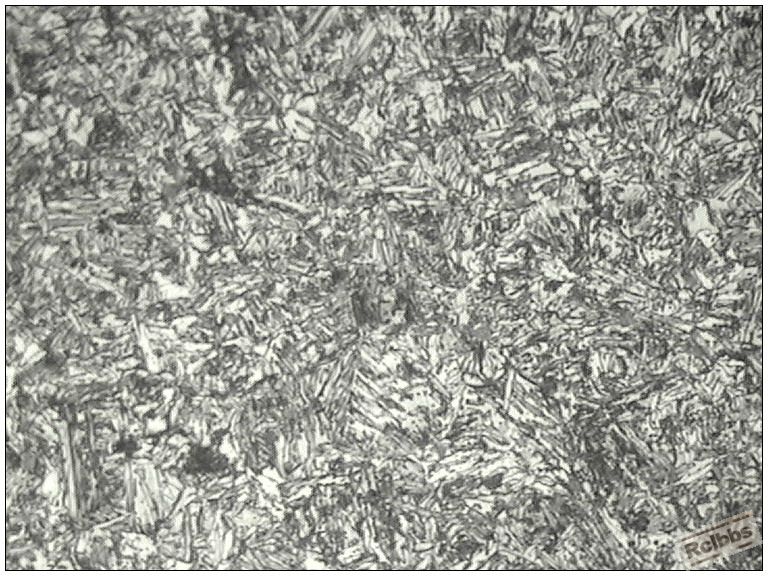

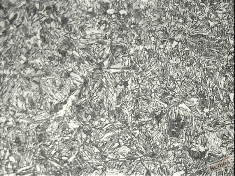

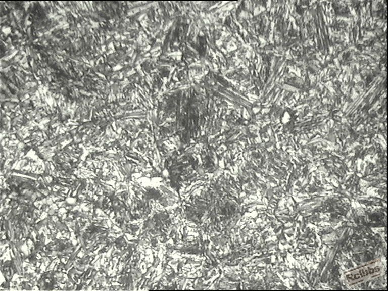

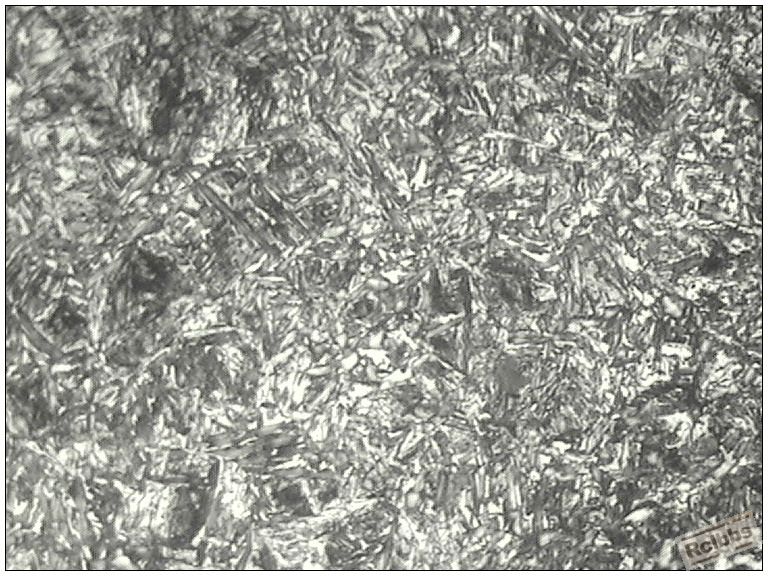

材料38MnSiV
热处理 920度加热140min   风冷至室温
前四张为较浅腐蚀 后四张为较深腐蚀
签到天数: 140 天
发表于 2011-12-10 08:31:29 | 显示全部楼层
是不是空淬得到的M!?
没接触过这种材料   希望哪位大虾给介绍下这材料啊!??
签到天数: 29 天
 楼主| 发表于 2011-12-10 11:12:47 | 显示全部楼层
贝氏体有这种形态的么?
发表于 2011-12-10 11:14:27 | 显示全部楼层
我也没用过这个材料,不过结合你的热处理工艺从组织上看应该是:先共析铁素体+下贝氏体+马氏体。
发表于 2011-12-10 11:18:01 | 显示全部楼层
顺便问下,你那个工件尺寸,如果是很小的样,那么图片中的白亮组织就应该是残余奥氏体。
发表于 2011-12-10 12:47:03 | 显示全部楼层
个人认为马氏体跟残奥
签到天数: 29 天
 楼主| 发表于 2011-12-10 13:49:43 | 显示全部楼层
签到天数: 29 天
 楼主| 发表于 2011-12-10 13:51:34 | 显示全部楼层
白亮组织有不少是软的,往下移动样品台 不少白色区域更清楚    显微镜在下面
发表于 2011-12-11 16:58:24 | 显示全部楼层
先共析铁素体+下贝
发表于 2011-12-13 12:55:54 | 显示全部楼层
参与奥氏体的硬度本身就不高撒,白色组织中更亮的是参与奥氏体,相对暗点儿的是先共析铁素体吧
签到天数: 23 天
发表于 2011-12-13 15:36:52 | 显示全部楼层
从F和M的形成原理上可以区分出来,白色的那些是F,那些是参与A。
一般来讲,因冷速慢析出的F,其沿晶呈条状或小块状形态,其边缘光滑圆润。而残余A呢,由于低温段M在A中形核,然后长大过程会划开A,因此参与奥氏体一般边缘是很直的,和M边缘重合,且有尖角。
从图来看,应该是F和贝氏体组织
发表于 2011-12-13 18:53:22 | 显示全部楼层
个人观点:大部分贝氏体+少量铁素体和珠光体
发表于 2011-12-14 12:50:12 | 显示全部楼层
成块状条状的白色肯定是先共析铁素体,成黑色的针状物质应该为下贝氏体。我总感觉照片模糊,是调焦的原因还是甚么原因,说不上。
发表于 2011-12-14 15:03:20 | 显示全部楼层
能说说热处理工艺吗?
