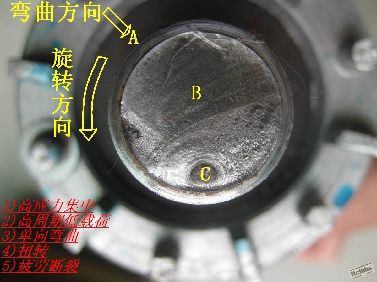

应当是双向疲劳断裂,其中有一个源区上有一个黑点,如果不是断口受污染,那应当属于材料冶金缺陷所致

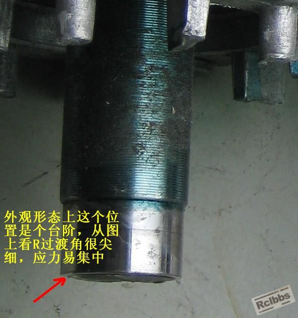

从图片上看你的工件R角过渡区应力较集中,工件的断裂主要是从此处发生,做一下常规检验外形是否符合图纸要求?热处理是否符合?从工件断口看属于应力集中型高周低载扭转弯曲疲劳断裂,源头如图所示:

C处确实是瞬断区-------------

按照fangqingfeng123 图所示,A处是裂纹源,该工件断口属于高周低载弯曲疲劳断口,
刚才仔细看了下,C处确实是瞬断区。
断裂的主要原因是圆角处引起的应力集中导致的。

楼上各位:看了一下各位的表述,觉得其中几位可能有些误解,为了让大家能更明白的看这个图示,所以我重新对图示进行标识一下:
A:断裂源区
B:疲劳扩展区
C:失稳瞬断区
gtn1314 + 10 感谢支持!
发表于 2011-12-13 08:35:49 | 显示全部楼层
同意5楼看法!该失效件属于应力集中引起的疲劳断裂。
