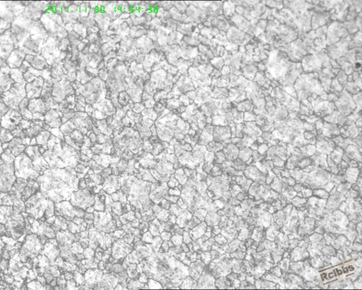

60Si2Mn材料   100倍视野下的晶粒度照片   我自己对照国标GBT6394-2002Ⅰ评级为6.5级,不知道准确与否???
希望大家多多给点宝贵意见!!!

发表于 2011-12-10 20:37:38 | 显示全部楼层
图片看有部分划痕存在,晶粒度还是比较清晰的,同意你的晶粒度的评判

 楼主| 发表于 2011-12-11 08:08:52 | 显示全部楼层

发表于 2011-12-11 17:17:33 | 显示全部楼层
很不错的晶粒度腐蚀

发表于 2011-12-12 08:08:30 | 显示全部楼层
我怎么觉得级别还可以再高些啊!

 楼主| 发表于 2011-12-12 08:12:55 | 显示全部楼层
r_lyy 发表于 2011-12-12 08:08
我怎么觉得级别还可以再高些啊!
我看这晶粒度照片看多了  越看越不敢评级了!我是依据最粗的那个晶粒来评定的!!!
希望多指教啊………………

发表于 2011-12-12 08:15:33 | 显示全部楼层
希望多指教啊……… ...
如果晶粒有粗有细,可以评定两个级别的,比较多的那个写在前面,这是刚学金相时师傅说的。

 楼主| 发表于 2011-12-12 08:24:27 | 显示全部楼层
这个评级的方法我前一阵子听说过!不过我们这评级的时候呀  必须得跟客户沟通好用哪个标准然后才评的!很是麻烦啊!

发表于 2011-12-12 09:35:46 | 显示全部楼层
晶粒肯定都会有粗有细,你一刀切下去,切到角角上的晶粒肯定就会小了。最好算平均截径,拉一条线,数里面有多少个晶粒,算平均截径,根据标准上的数值评级。直线截点法
发表于 2011-12-12 09:58:56 | 显示全部楼层
木有标尺啊。。。。。

 楼主| 发表于 2011-12-12 10:32:12 | 显示全部楼层
wrcluomo 发表于 2011-12-12 09:35
晶粒肯定都会有粗有细,你一刀切下去,切到角角上的晶粒肯定就会小了。最好算平均截径,拉一条线,数里面有 ...
我就是这么干滴!不过我们那镜子上没有标尺!我是拍照后这样弄的!不知道评定的级别准不准???
签到天数: 140 天
 楼主| 发表于 2011-12-12 10:33:04 | 显示全部楼层
Magikal 发表于 2011-12-12 09:58
木有标尺啊。。。。。
就是木有标尺   所以才怕评定出来的级别误差大啊!

发表于 2011-12-12 13:39:30 | 显示全部楼层
你拍摄成图像后测量软件会有直线测量的功能吧,量一个一定的长度,如17.8再算。如果没有软件就要自己相办法了。

发表于 2011-12-12 18:22:34 | 显示全部楼层
我也差不多也是这么评的,看看细的,再看看粗的,再看看谁多谁少!
唉,我可怜的很,干金相几乎没师傅教,只有自己看标准,慢慢摸了!
发表于 2011-12-12 21:44:35 | 显示全部楼层
有点混晶~~~~~~~~~~~~········

发表于 2011-12-13 08:54:50 | 显示全部楼层
晶粒度的测定与放大倍数密切相关,网上传的图片,您需要提示该图片放大100×时其长×宽的尺寸;如果您觉得评的晶粒度没有把握,您也可以根据标准,采用截线法或面积法进行测定。
