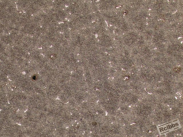

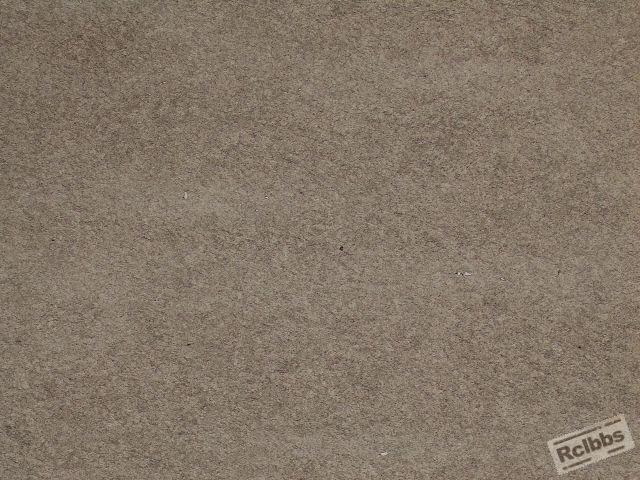

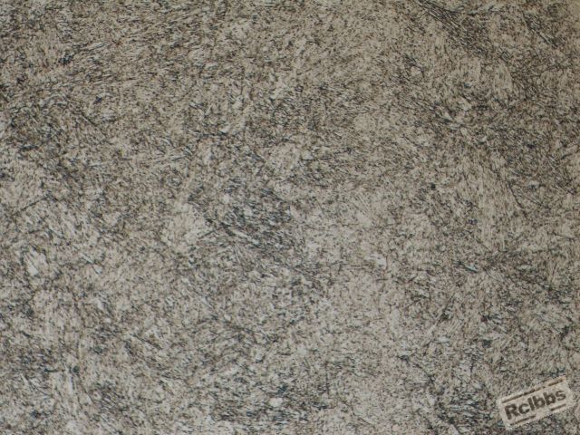

发表于 2011-12-10 15:37:09 | 显示全部楼层 |阅读模式

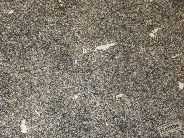

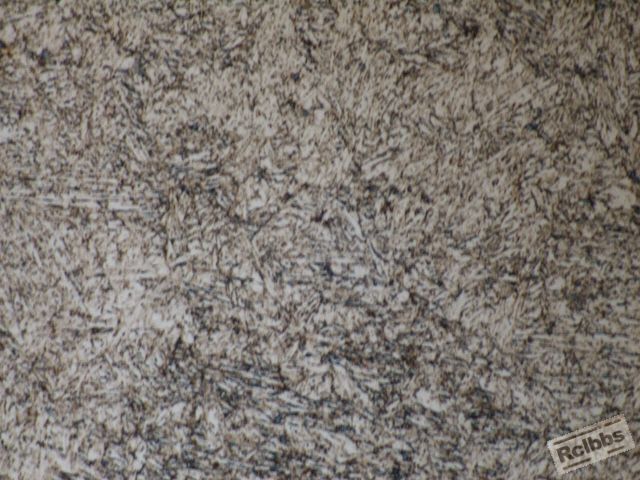

QCM8 500X
QCM8 500X
QCM8 100X
QCM8 100X

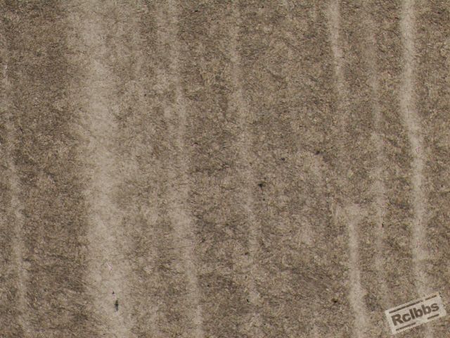

H13 1000X
H13 1000X
H13 500X
H13 500X
H13 100X
H13 100X

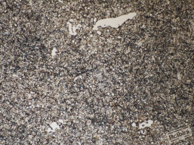

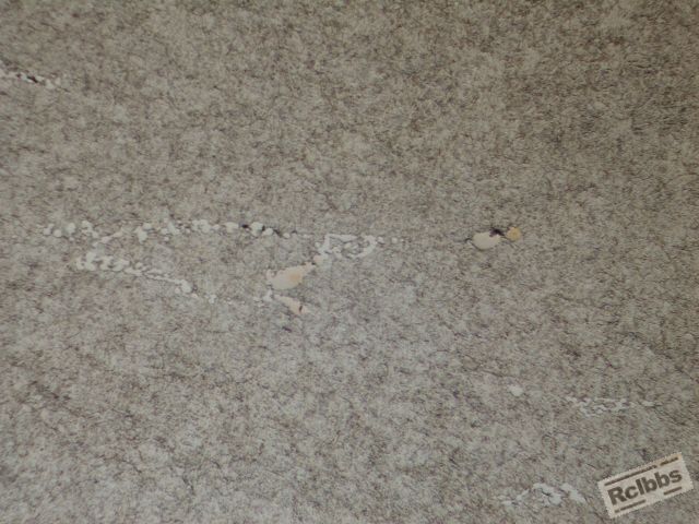

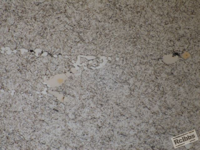

1.2367 1000X
1.2367 1000X
1.2367 500X
1.2367 500X
1.2367 100X
1.2367 100X
这个是1030油淬做的,只用550回过一次火
QCM8 1000X
QCM8 1000X
大家可以一起讨论下里面的组织与缺陷
发表于 2011-12-10 20:24:53 | 显示全部楼层
从图片看个人意见
1,请楼主能否提供热处理工艺,以及你认为出现什么问题?
2,从总体图片看淬回火组织基本正常的,不过从第五种图片带状偏析,第六,七,九三张组织看有材料液析和偏析现象;
如果这样缺陷严重的话对产品有不利的影响,可以根据相关标准来评判
热工女将 + 5 感谢支持!
发表于 2011-12-10 21:16:43 | 显示全部楼层
H13=1.2344!=1.2367!!!!!!!!
 楼主| 发表于 2011-12-11 13:32:18 | 显示全部楼层
我做这个只是想看下进口料与国产料的差异,只是CR12MOV的没做,H13与1.2367都是纵向试验,很明显H13的带状偏析很明显,但在里面的共晶碳化物基本没有,而1.2367的材料相比较均匀,但里面存在条状大块的共晶碳化物,QCM8里面有着大量共晶碳化物与二次碳化物分布比较均匀也未出现网状跟条状。不知道大家还有别的不同看法吗
