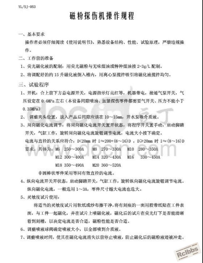

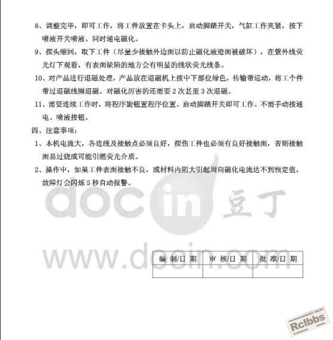

发表于 2011-12-11 19:59:45 | 显示全部楼层
都是网上找的,跟我公司差不多。这个不错建议用这个。 Z35HK%O4T3T]7$A]A1XUP5R.jpg 6JXT)_YOL`_S1R]@`@HK{[I.jpg

 楼主| 发表于 2011-12-14 21:58:24 | 显示全部楼层
非常感谢楼主分享,可以做一下参考!!谢谢
