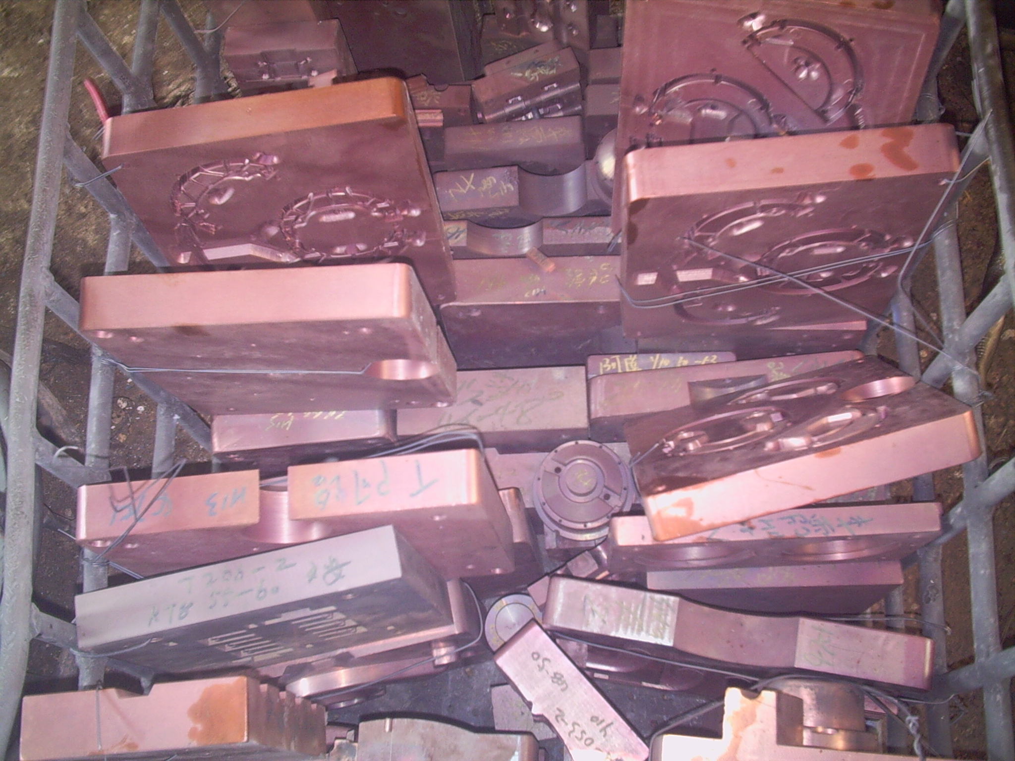

我们是真空  气蘸   真空回火    回火出来 怎么是这个颜色     请问这个是什么原因  期待

什么材料?请告之热处理工艺!!!!!!

你的冷却氮气纯度不够,含有过量的水分;或者你的真空炉不真空有漏气现象.

回复#1
是炉子泄漏!或者回火前抽气时间不够。
工件本身在260左右回火容易出现。真空状态在400度加热容易出现。
再有冷透到180度以下出炉就可以避免。

真空度.氮气纯度问题~
材料应该是压铸模用钢H13类的,回火温度应该是在560----610之间.工件颜色是在抽空时设备真空度达不到1.3Pa所至.回充氮气纯度达不到99.99%也可能导致工件变色,,,建议检查设备泄漏率,真空机组抽空极限和氮气纯度~本公司有各型号真空炉5台.使用中有什么问题希望大家多多交流呀.
还想请问一下是不是在专用的真空回火炉里回的?如是在真空淬火炉里回就就这个样的啦~

氮气纯度达不到!真空度没控制好!
