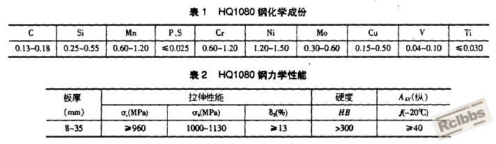

HQ1080相当于什么钢 有没有具体的牌号
发表于 2011-12-12 13:08:15 | 显示全部楼层
鞍山钢铁公司开发研制的高强度结构钢,具体成分性能如下:(附来源)
高强度结构钢HQ1080的焊接性分析.pdf
209.77 KB, 下载次数: 627
