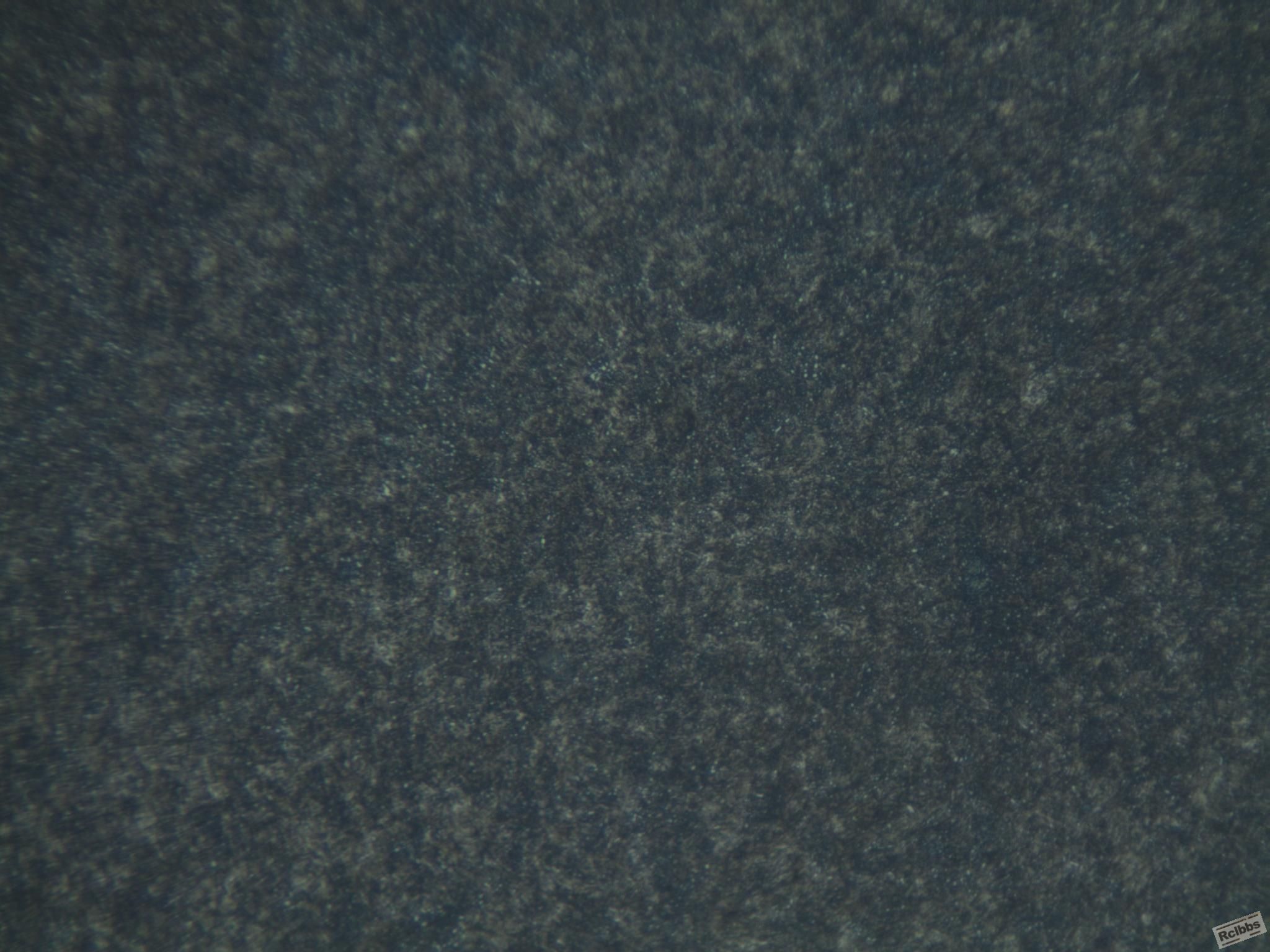

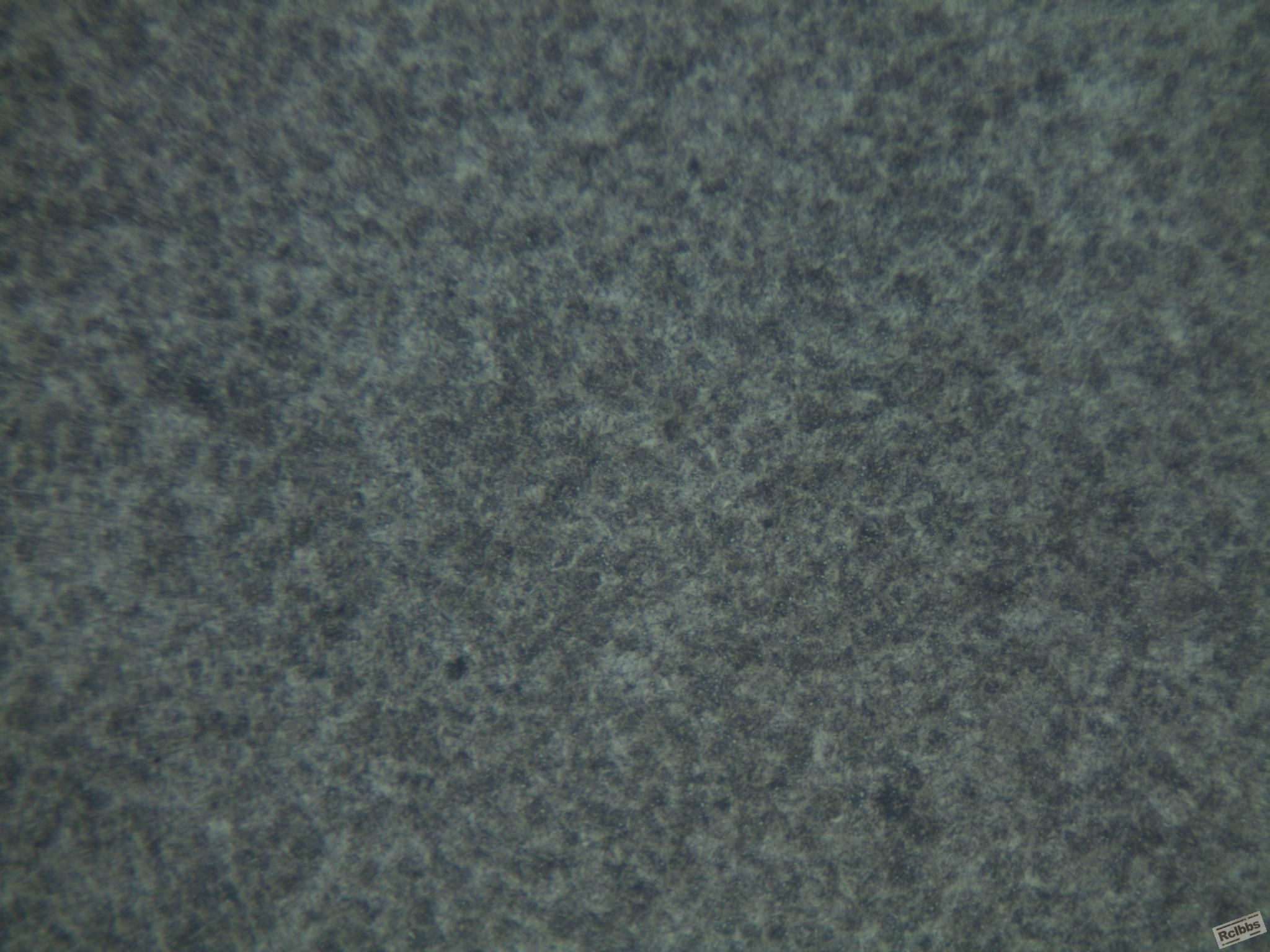

这是GCr15轴承钢淬回火后的组织,硬度61HRC,组织图片做的不好,老师们将就看看组织是否有何不足之处.
100倍
400倍

发表于 2011-12-12 16:32:29 | 显示全部楼层
看不清,可能温度高了
签到天数: 270 天
发表于 2011-12-12 17:04:58 | 显示全部楼层
倍数能不能再大些啊,看不好啊!
发表于 2011-12-12 17:19:39 | 显示全部楼层
轴承钢,,,宁可软一点,,,不能硬半分...........
签到天数: 299 天
发表于 2011-12-12 19:00:43 来自手机 | 显示全部楼层
试样组织方向性是怎么形成的?
发表于 2011-12-12 21:23:53 | 显示全部楼层
腐蚀深点,在一个样品制备一般
发表于 2011-12-13 08:23:12 | 显示全部楼层
您可以自己根据JB/T1255-2001标准图谱评级呀

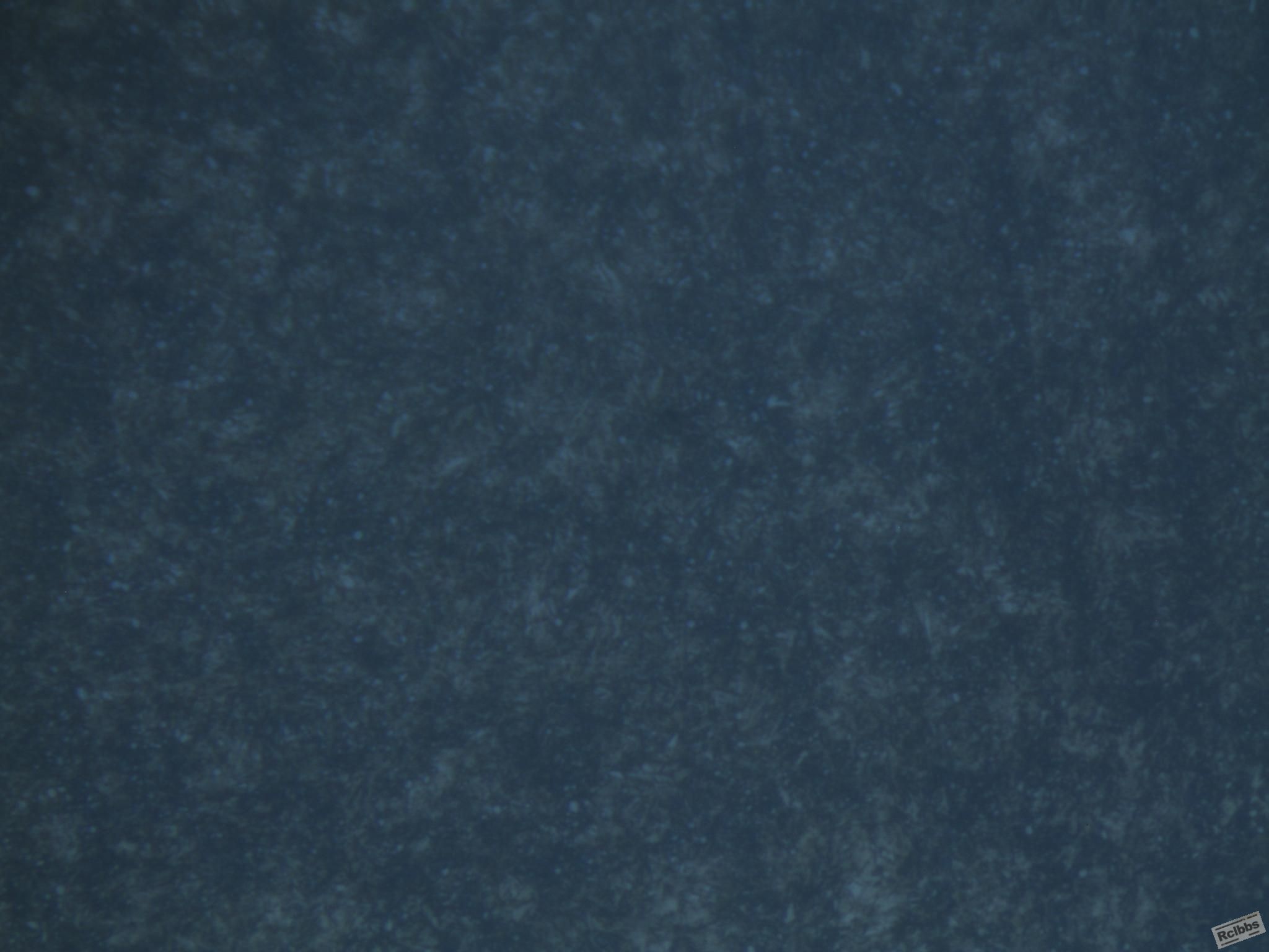

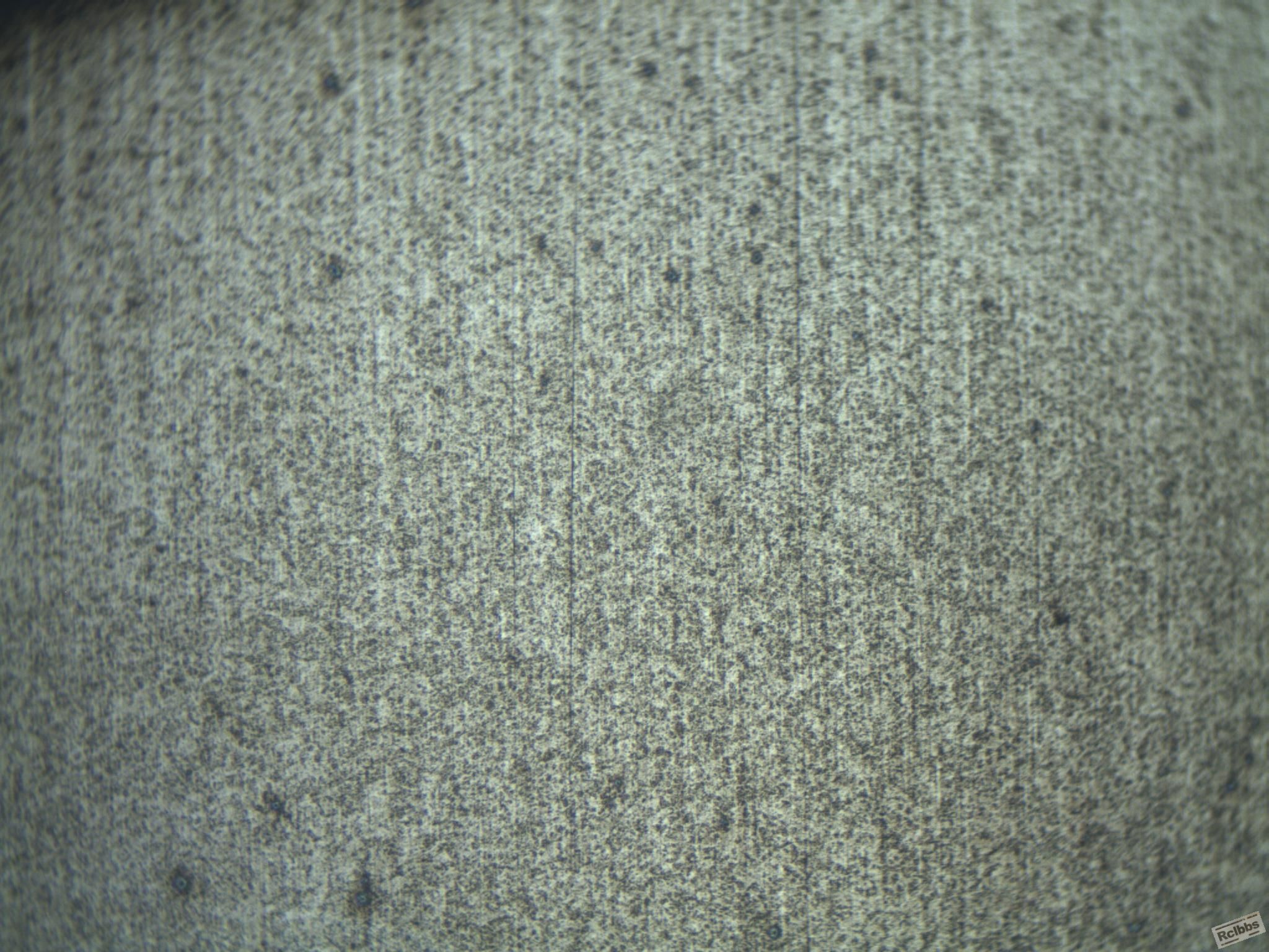

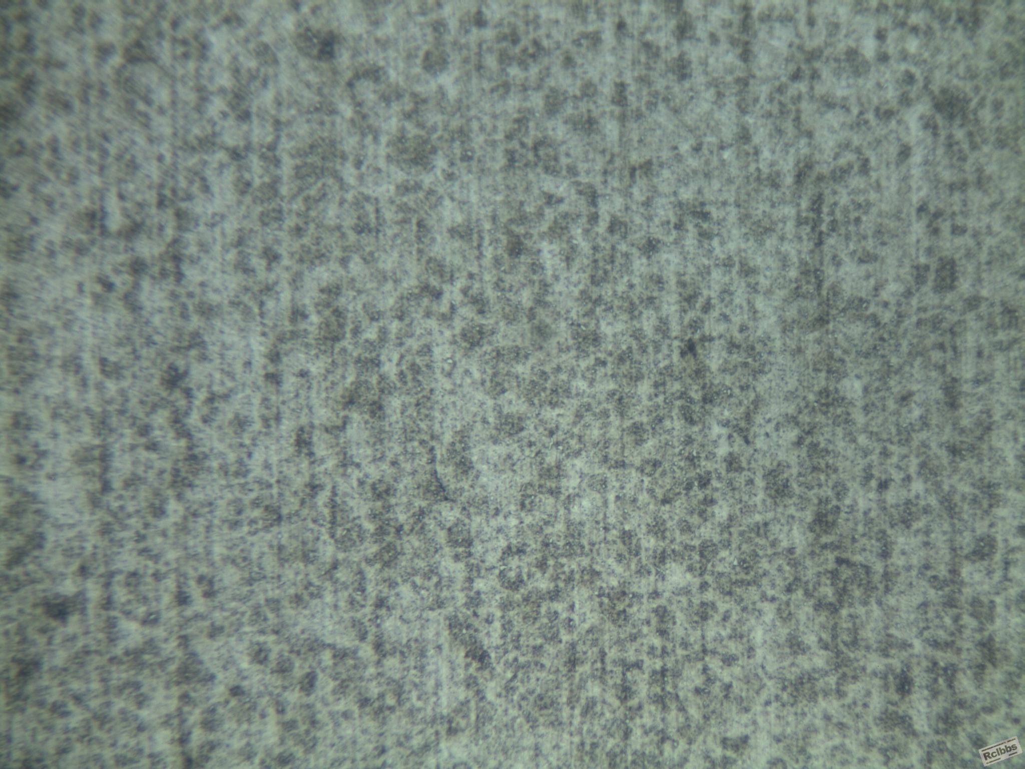

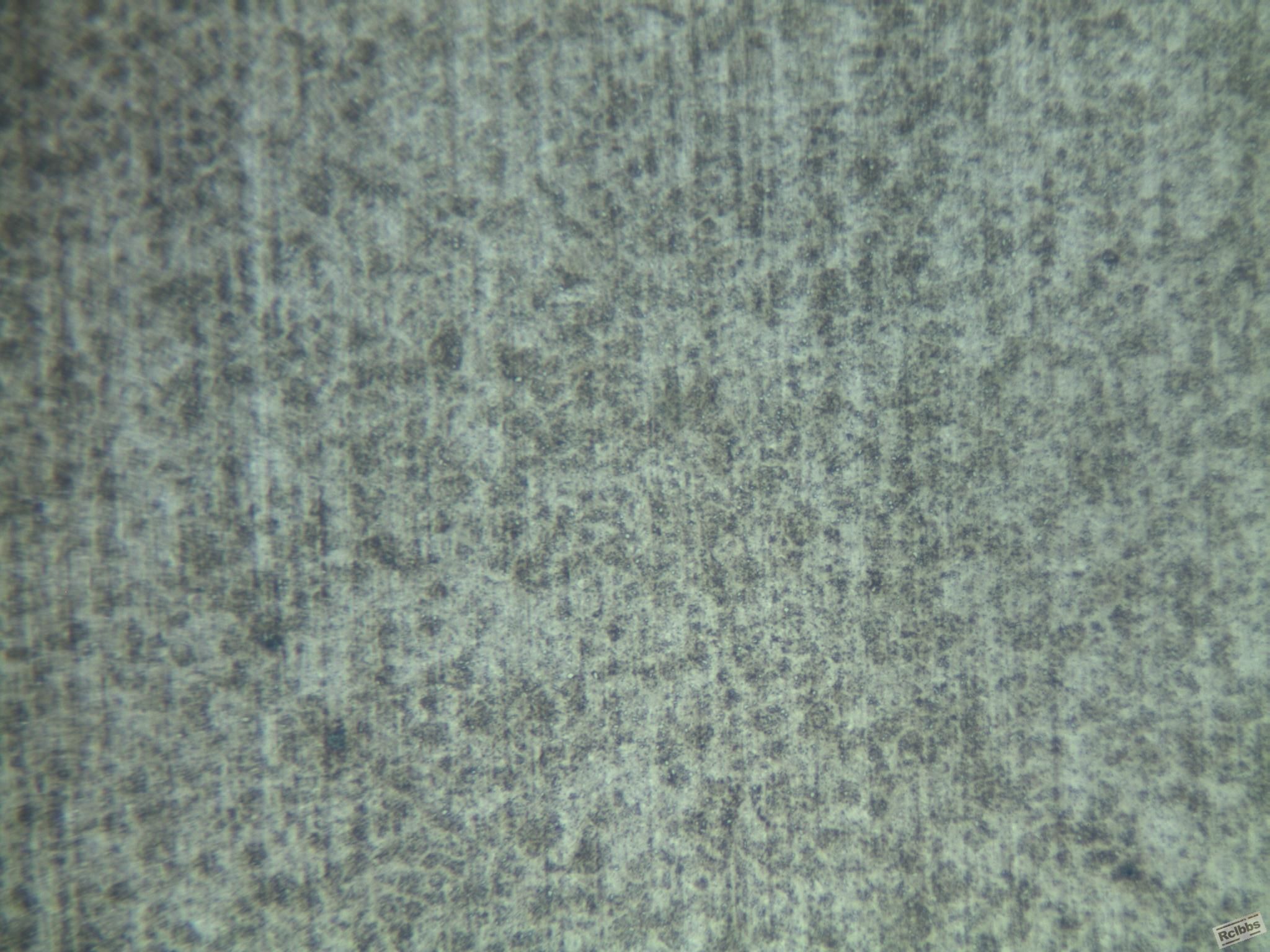

各位老师:这是重新腐蚀后的照片,因设备条件和制样水平的局限性,凑合看一下。两张400倍的照片为同一试样的不同位置,衬度显的不均匀,不知为什么。
400倍
400倍
1000倍
签到天数: 1254 天
发表于 2011-12-13 10:06:00 | 显示全部楼层
照片看不到啊。感觉前面图片制样不清楚。
签到天数: 578 天
 楼主| 发表于 2011-12-13 11:20:24 | 显示全部楼层
现在有照片了,还请前辈们点评一二。
发表于 2011-12-13 19:10:06 | 显示全部楼层
组织为隐晶马氏体,另有网状碳化物,建议对碳化物评级
发表于 2011-12-14 12:37:34 | 显示全部楼层
如果是看碳化物,腐蚀不够,应该过腐蚀,把基体腐蚀黑。
签到天数: 66 天
发表于 2011-12-14 14:16:12 | 显示全部楼层
第二次制样,终于看到碳化物了!
从第二次制样,中间的400X图片来看,个人认为组织为:隐针状马氏体+极细小未溶解的碳化物颗粒!未见网状碳化物!
还不错的组织!
发表于 2011-12-14 20:16:32 | 显示全部楼层
隐晶马氏体+少量点、粒状碳化物,很好的组织。图中白色区域不是网状碳化物,而是GCr15淬火组织典型的黑白区,即贫碳区和富碳区。建议去翻阅一下轴承钢的淬火组织照片。
签到天数: 534 天
发表于 2012-8-10 04:06:00 | 显示全部楼层
第二次的第三张组织图片还不错,主要是隐晶马氏体、少量的残余碳化物、奥氏体加少量的结晶马氏体组织,组织级别为3级组织,上两张太暗了
