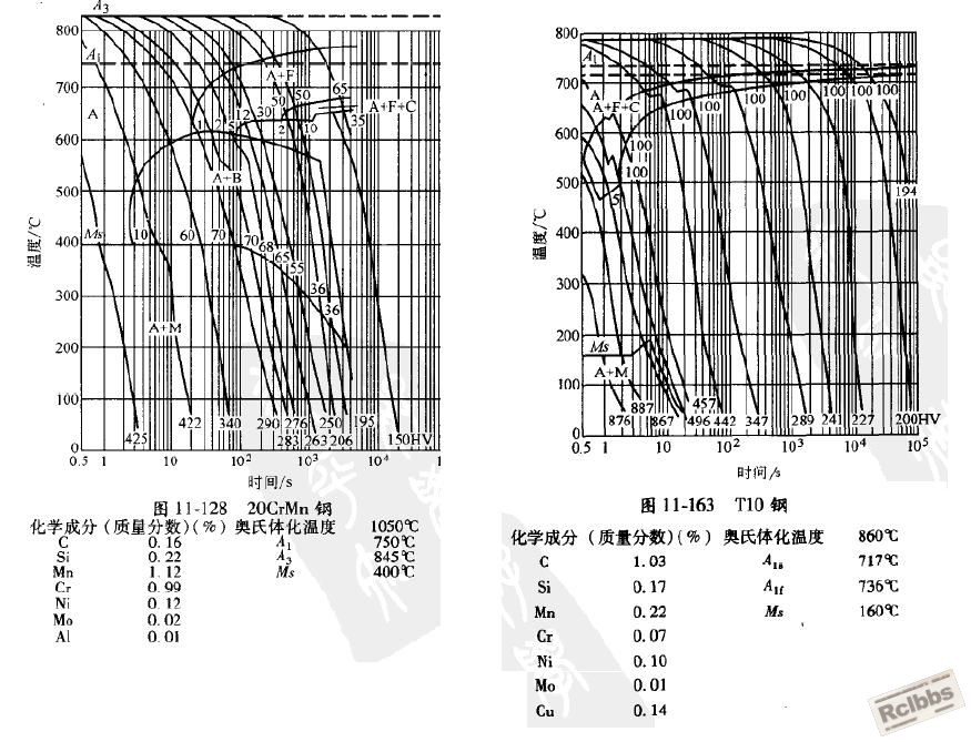

具体可以查一下该钢种的CCT曲线。可以确定的是,有专用的空冷贝氏体钢。
发表于 2011-12-12 21:43:27 | 显示全部楼层
连续冷却会完全抑制贝氏体的生成的材料不多,在论坛上曾经讨论过这个问题,可以搜索相关帖子查看。共析及过共析碳素钢过冷奥氏体连续冷却条件下是生成不了贝氏体的,20MnCrS5这个德国牌号对应于我国20CrMn材料,只是照顾切削加工性能S元素含量是保底的,会出现贝氏体。以下是相关CCT曲线,一看就明白了:

贝氏体的形成有一定的孕育期,如果时间太短,不是就不能形成贝氏体吗?

5#楼专家已经回答了你的问题
