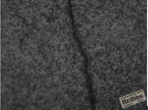

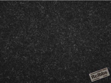

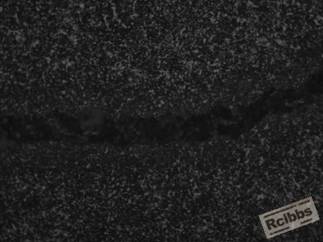

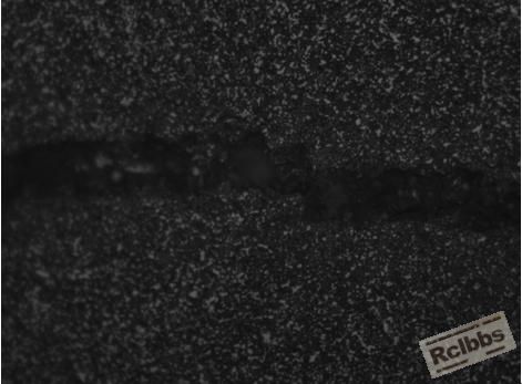

 楼主| 发表于 2011-12-12 22:20:33 | 显示全部楼层
这几张图是500倍的金相图谱,帮分析一下看什么原因

发表于 2011-12-12 22:55:02 | 显示全部楼层
冷却过于急速激烈,过大的内应力超过材料的强度极限造成开裂。

发表于 2011-12-13 08:04:07 | 显示全部楼层
看裂纹形态是淬火过程中出现的裂纹  是不是靠近角的位置处存在应力集中现象啊!!!
