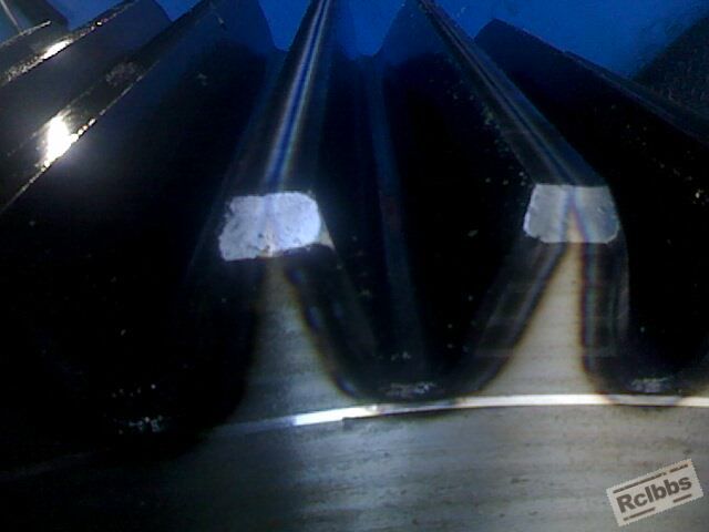

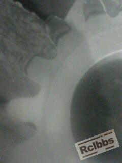

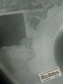

齿轮齿面淬火后,为什么淬火表面发蓝印时有时无,形状不一致?有哪些措施可以改善?
发表于 2011-12-14 11:21:04 | 显示全部楼层
你这是单齿步进式仿(齿廓)形加热淬火吗?我看楼主上传的图,应该是一发法全齿都淬硬的淬火方法,而且因为淬硬层尚不及齿根,属于严重不合格产品。

 楼主| 发表于 2011-12-14 11:39:58 | 显示全部楼层
孤鸿踏雪 发表于 2011-12-14 11:21
你这是单齿步进式仿(齿廓)形加热淬火吗?我看楼主上传的图,应该是一发法全齿都淬硬的淬火方法,而且因为 ...
只要求齿面淬火,并没要求淬齿根啊,要是要求齿面、齿根淬火,感应器就不一样了啊
所谓蓝印应该是氧化色,个别齿没有说明温度低,如果是单齿沿齿廓淬火,说明感应器行程不一致。个人意见供参考。

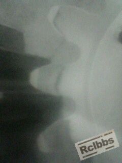

发表于 2011-12-28 19:46:35 | 显示全部楼层

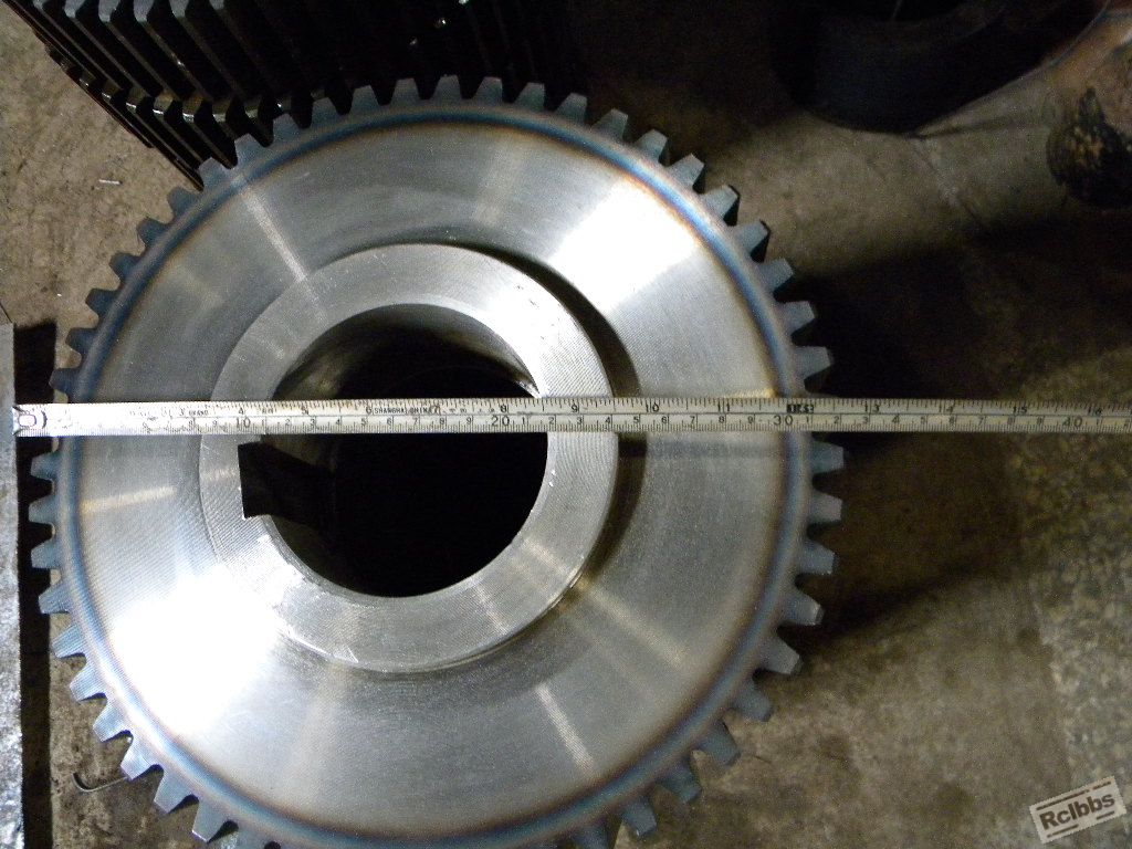

多大直径和模数?我做过直径300mm的齿轮表面淬火照片,可否参考。

发表于 2011-12-30 11:21:51 | 显示全部楼层
你这齿轮是自己干的 还是外协做的 包齿淬火 感应器走到上面加热关早了 ,如果是手动做的 操作人员没控制好关加热的位置 如果要是自动做的 那机床的精度 太差了 看着情形 设置的位置不只是 跑偏了 一点点啊!
发表于 2011-12-30 13:25:59 | 显示全部楼层
不仅要看齿顶圆直径,还要看齿轮的模数,你这个齿轮虽然个头(齿顶圆直径)较大,但一看便知是小模数(目视估计m=3~4)齿轮,这是一发法整体加热全齿都淬硬的齿轮。
签到天数: 6 天
发表于 2013-5-15 19:17:31 | 显示全部楼层
楼主这齿轮是不是采用包齿处理的。看起来不怎么均匀。可采用沿齿槽淬火比较好。
