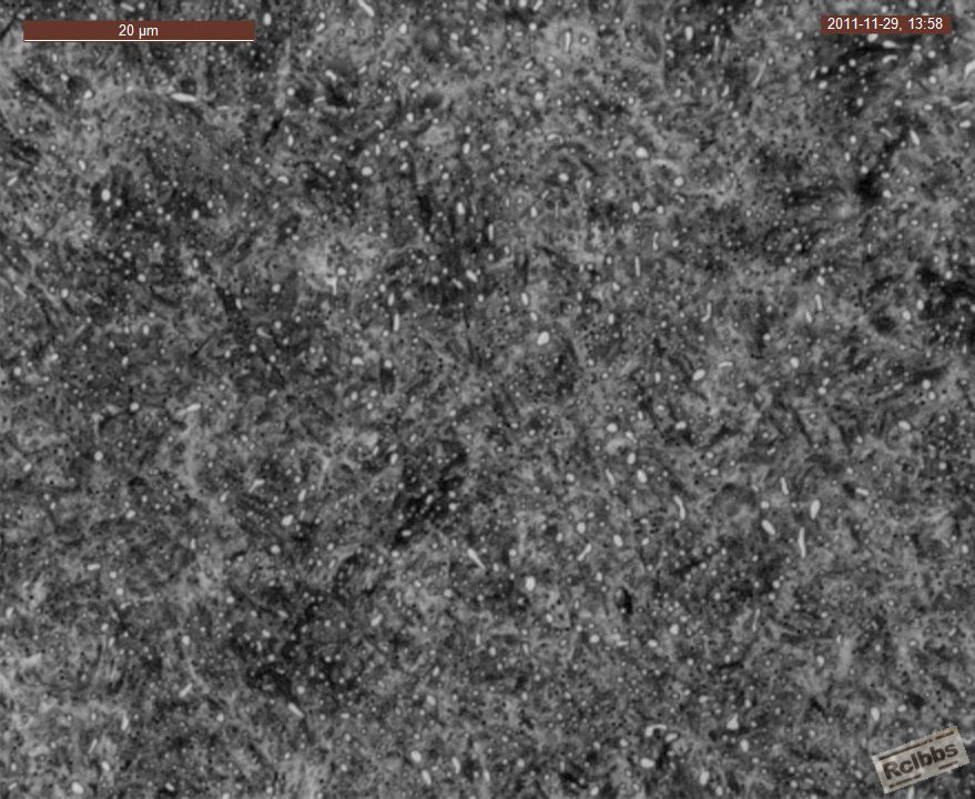

材料:GCr15,淬回火后组织 1000X 我腐蚀完了以后跟标准图谱怎么不一样呢?是腐蚀的问题还是制样的问题?

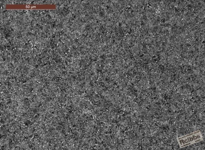

标准图谱是1000X的吗?一般是500X或400X的!如果倍数不一样,那肯定不一样了!有四五百倍的图片吗?

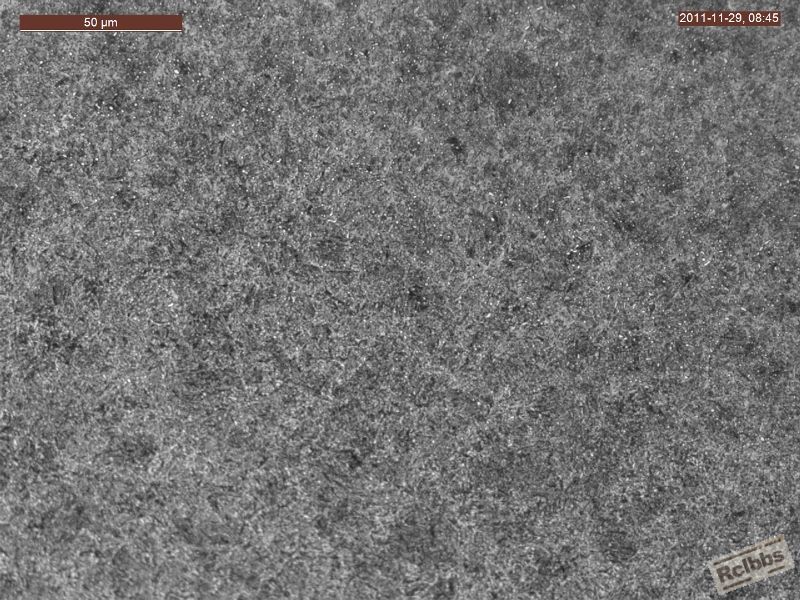

我2楼传的照片是500X的,忘记标倍数了,抱歉。下面是1楼所传照片样品的500X照片。谢谢大家!

腐蚀的有点黑,我看不出来,就看到一些弥散的细小的碳化物

发表于 2011-12-15 11:33:04 | 显示全部楼层
可能是回火温度有点高了,组织与标准图有不同,腐蚀还可以再深一点,看看马氏体组织有没有针状。另外浅腐蚀看看有没有屈氏体,前面二张图似乎有屈氏体,也可能是腐蚀关系,马氏体组织2级,如果有屈氏体只能评1级

从楼主的图片看,还请楼主提供热处理工艺状况,
图片看有部分托氏体,马氏体组织评2级,都在合格范围,图片式样腐蚀稍微浅点,看屈氏体还是可以的,如果再腐蚀深点,可以看到组织状况

840淬火180回火,我觉得我的样品已经腐蚀的很深了啊,看屈氏体的话腐蚀的要比这个浅好多。

你觉得腐蚀深了,但图片看还是稍微浅了点,我想也许是显微镜的光亮度影响吧
