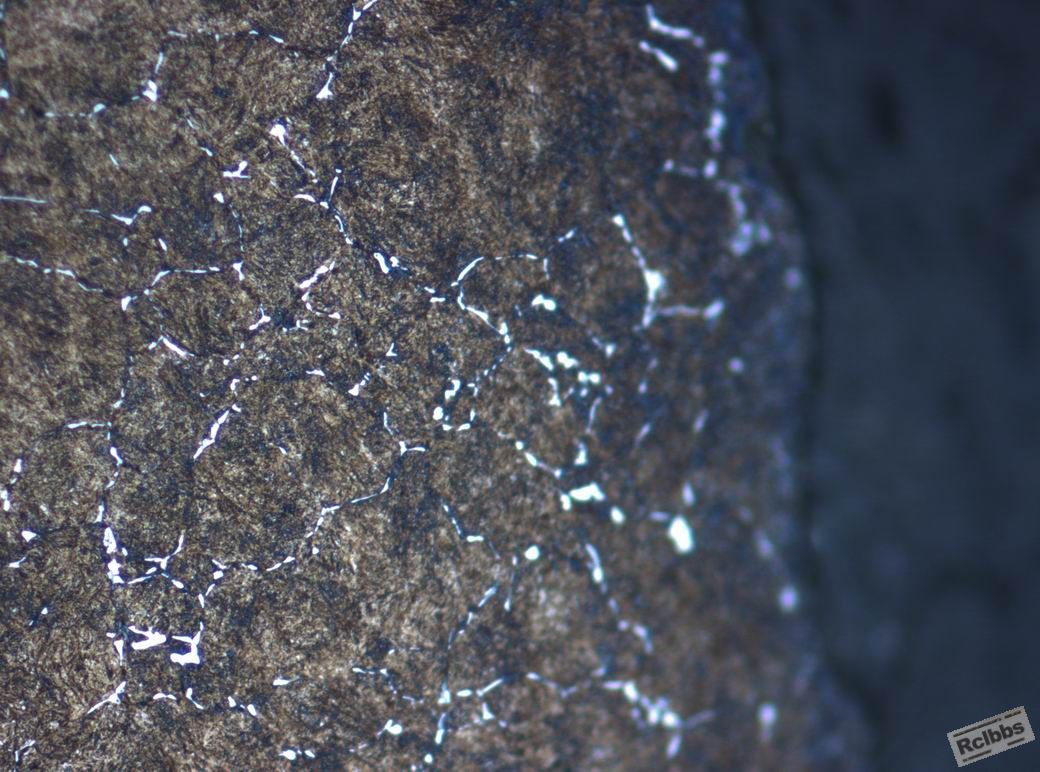

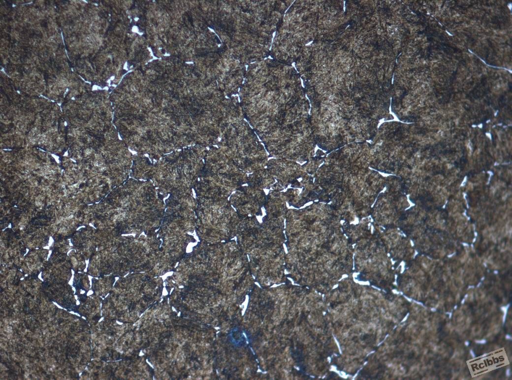

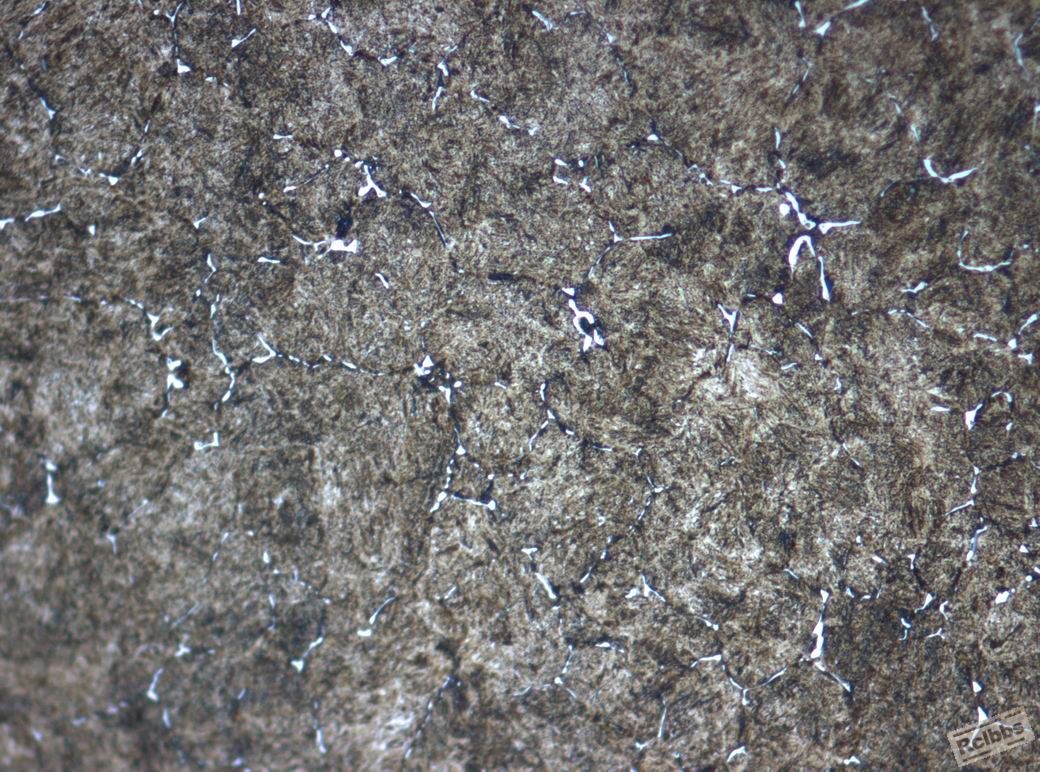

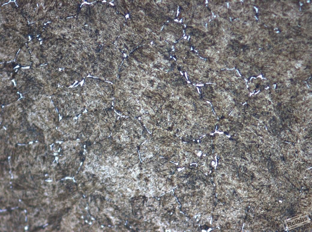

GCr15钢热处理后金相照片,求高手指点为何会这样,是热处理的原因吗? 3968  D.jpg 3968  C.jpg 3968 B.jpg 3968  A.jpg 双列圆锥滚子轴承外圈,有效厚度5.9MM,淬火温度835-845,淬火网带传动时间47min,等温分级油,油温95℃,回火温度180℃,回火时间220min

网状碳化物超标,不合格,是热处理淬火前产生的。
签到天数: 66 天
发表于 2011-12-14 13:35:39 | 显示全部楼层
金相组织为:马氏体+残余A+比较严重的网状碳化物。这种组织较脆,冲击韧度低,使用时易发生断裂!
不是你们热处理问题,应该是你们原材料有问题!检验一下原材料网状碳化物!应该超标!
零件中出现网状碳化物,系停锻温度偏高或锻后缓冷所致!这么严重的网状碳化物淬火加热是无法消除的,需先经正火处理才能消除或改善!

球化组织严重过热引起的。---------------

从材料淬回火工艺看没有问题,材料严重的网状组织,容易开裂,认为是热处理前产生的,个人觉得是锻造工艺和退火工艺不良引起的现象,同意三楼的意见
发表于 2011-12-17 20:02:45 | 显示全部楼层
正火处理+球化退火+淬火+回火

这个组织很明显,是网状碳化物.

这么明显的网状碳化物啊。应该锻造后正火。
发表于 2012-1-29 20:01:25 | 显示全部楼层
很严重的网状组织,锻造后有球化退火吗?

严重网状,淬火前应进行高温正火予以消除
发表于 2012-2-10 21:29:07 | 显示全部楼层
1、球化未做或做的不好。
2、淬火温度没达到,保温时间短。

这不是淬火产生的。从照片看,网状碳化物很明显,但基体的组织也有异常。材料是没有经过正火和球化处理。

严重的网状碳化物,三楼说的不错

网状周围有黑色托氏体组织,冷却能力不足,此外,个人觉得温度还可以提高点,具体靠自己实际摸索。
