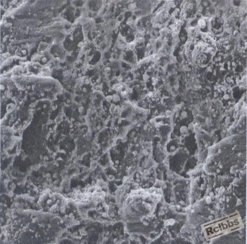

奥氏体不锈钢发动机气门,在试机时就发生断裂,断口如附件。
请教各位大师判定是否与氢脆又关?

断口被腐蚀物覆盖,看不到本来的形貌,可以看到一些撕裂岭,是否为最后撒裂的地方。

看不出氢脆特征,那张图片虽然看不清楚,但似乎有韧性断裂倾向。

我把更全面的端口图片传上来,还请帮忙确认下断口图片

就本例而言。断口不存在氢脆特征,而且不属明显的脆性断裂特征。
不知道硬度强度是否合格?怀疑有过载断裂导致开裂起源较大,经过短暂裂纹张开闭合后直接断开。

可能是应力腐蚀断裂,

应力腐蚀断面也应该以沿晶为主。
断口上现在盖了一层东西,不好说,但局部有点像应力腐蚀的,如果是过载断裂的,应当腐蚀的不会这么严重,个人愚见,没具体看到断口,也说不清

建议楼主把断口煮一下再看,

材料有缺陷应力集中断裂。。
