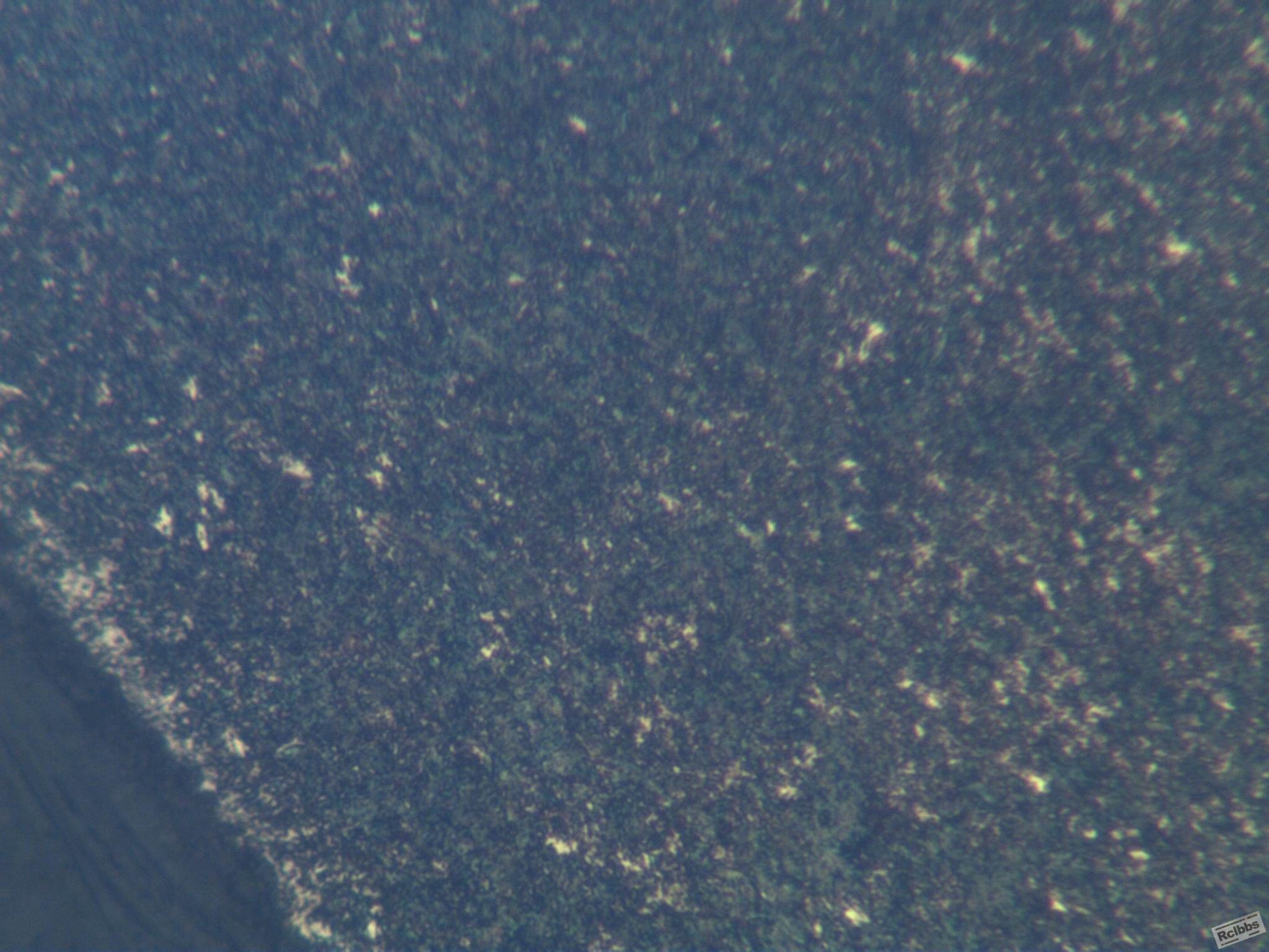

发表于 2011-12-15 18:00:23 | 显示全部楼层 |阅读模式
本人认为是回火屈氏体,但是用维氏测硬度为517HV1.0   用洛氏测硬度为HRC47 ,反复了几次都是这样,请教高手用哪个测准确呢.材料是柴油机气门弹簧,60Si2Mn
签到天数: 13 天
 楼主| 发表于 2011-12-15 18:01:17 | 显示全部楼层

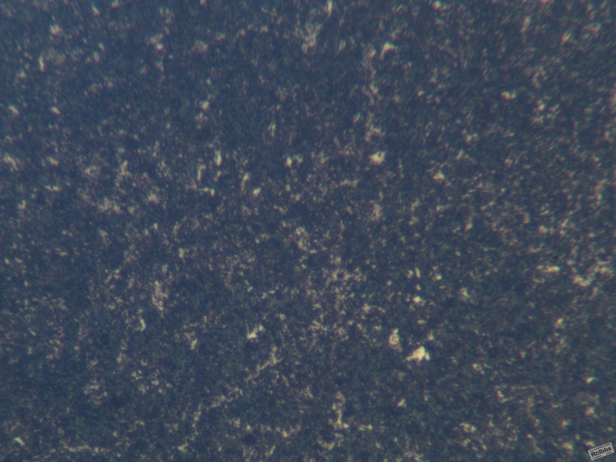

图片都是400X的。。。。。。。。
签到天数: 13 天
 楼主| 发表于 2011-12-15 18:18:15 | 显示全部楼层
都是镶嵌后测得硬度,本人觉得检测结果有点矛盾,求高手指点
发表于 2011-12-15 19:51:05 | 显示全部楼层
从硬度看应该为托氏体。镶嵌后载荷选小一点没什么影响。

发表于 2011-12-15 22:10:02 | 显示全部楼层
如果因有弹性测量值不准,那么实测值估计还会更高.............组织看起像是托氏体+少量残奥。

发表于 2011-12-15 23:04:10 | 显示全部楼层
黑色区域为回火托氏体,浅色区域不是很清楚,如果按HRC51推理,可能为回火不充分,在浅色区域存在回火马氏体。
不知压比实验如何?

发表于 2011-12-16 08:10:46 | 显示全部楼层
结合LZ显微硬度第二张照片中感觉出现回火M    回火不充分所致吧!
希望LZ说说工艺看下!!!!

发表于 2011-12-16 08:44:36 | 显示全部楼层
组织为:回火屈氏体+少量铁素体,表面有轻微的脱碳!
硬度有差异,首先要和标准块校准一下设备准不准,有多少偏差!
其次,显微硬度打的位置不样,显微硬度也会不一样的!我这边产品的中间的显微硬度就比0.05MM处的显微硬度高十几HV!
我觉得没有必要分清哪个准,显微硬度和洛氏硬度转换还有差值呢!如果你确认你的设备没有问题,做报告时把显微硬度和洛氏硬度一起写上就是了!我这边就是显微硬度、洛氏硬度一同给出!
发表于 2011-12-16 12:01:41 | 显示全部楼层
从金相图片上看基体组织确实是回火屈氏体,硬度不准建议使用12楼的意见
