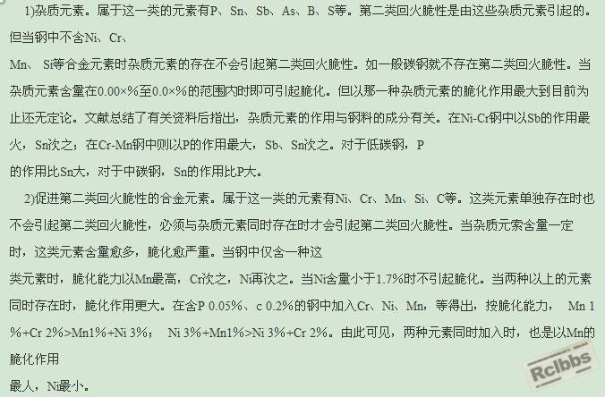

发表于 2011-12-21 22:09:17 | 显示全部楼层
出现脆性的定义:(1)出现回火脆性时,Ni、Cr、Sb、Sn、P等都向原A晶界偏聚,都集中在2~3个原子厚度的晶界上,回火脆性随杂质元素的增多而增大。Ni、Cr不仅自身偏聚,而且促进杂质元素的偏聚。(2)淬火未回火或回火未经脆化处理的,均未发现合金元素及杂质元素的偏聚现象。(3)合金元素Mo能抑制杂质元素向A晶界的偏聚,而且自身也不偏聚。
再看附件内容:
说明45Mn和45Mn2均有回火脆性,45#刚么有回火脆性。

发表于 2011-12-23 18:44:17 | 显示全部楼层
今天特地看了相关的资料,有本书上是这么解释Mn作为回火脆性的影响因素。
Mn含量小于0.5%的碳钢没有回火脆性。
发表于 2011-12-23 21:35:09 | 显示全部楼层
我同意7楼的意见,Mn含量小于0.5%的碳钢没有回火脆性。

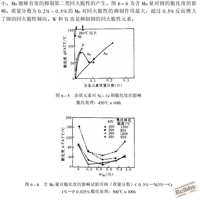

发表于 2012-2-7 19:41:30 | 显示全部楼层
<<金属材料缺陷金相检测实例及缺陷金相图谱>>此书里有很好的解释。
 楼主| 发表于 2012-2-11 13:02:30 | 显示全部楼层
10楼资料很好的解释了Mo元素所起的作用。
