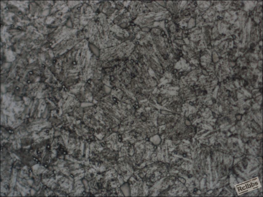

材料为1Cr17Ni2,1010度淬火,调质,硬度在30左右。看里面是否有网状碳化物。
下图符1000倍金相组织照片。

网状碳化物没看到

在晶界分布的小颗粒,那不是碳化物吗?

楼上两个版主打一架.......晶界还是有碳化物颗粒的,这点毋庸置疑,但是从你的金相图片来看,还不足以说是网状。建议回火温度降低一些

我觉得仔细观看的话,晶界上连续分布颗粒状碳化物。个别网状分布

晶界处确实有碳化物析出  但是就此图看还没有达到成网的状态   是不是可以400或500倍下看下呢!!

            没有网状碳化物!

只能说沿晶界有少量颗粒状碳化物,碳化物没有呈网状。
