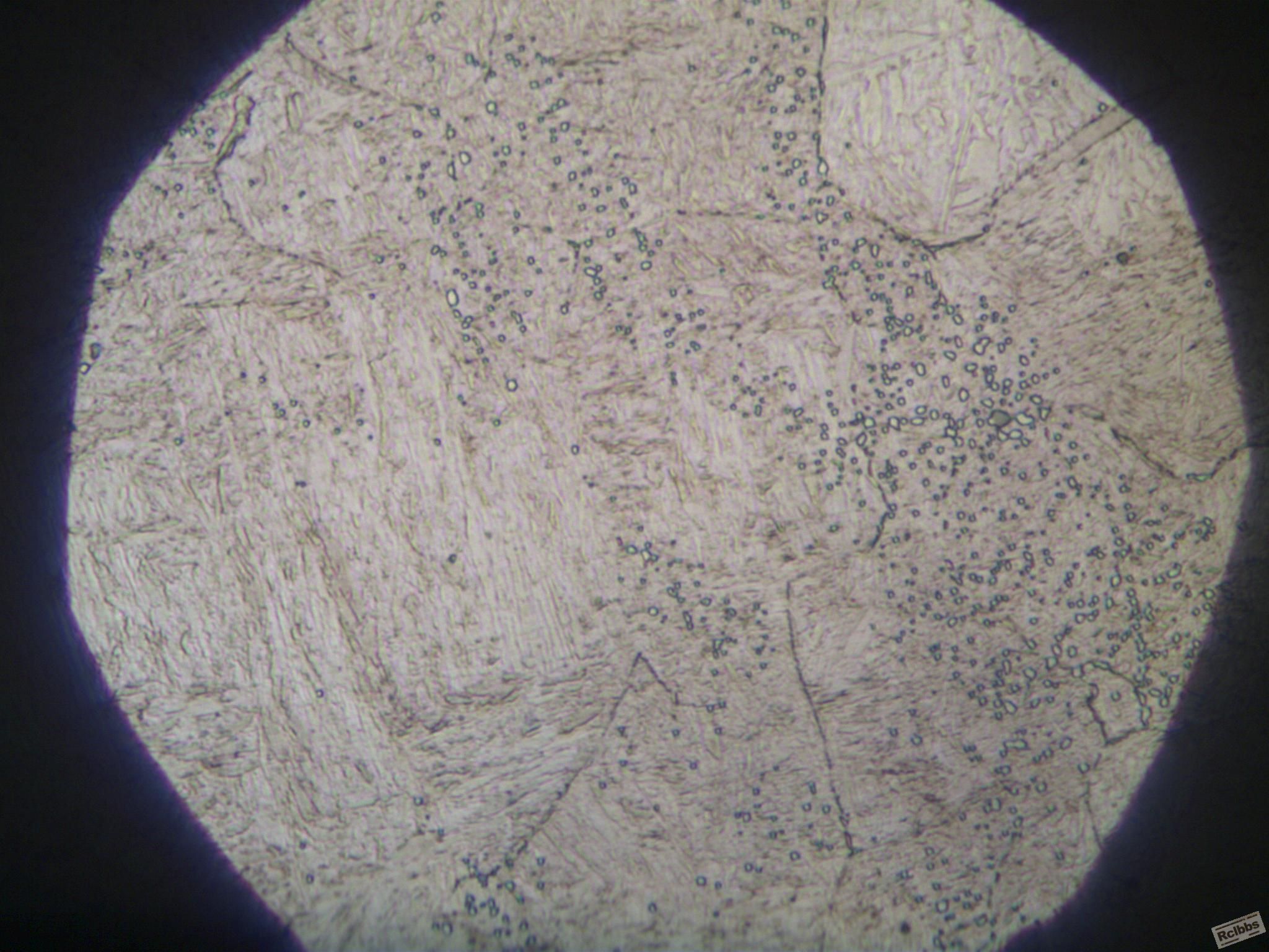

是4Cr13不锈钢淬火加回火后,放大倍数900倍!

是倍数太高了还是没腐蚀出来啊,看不出来呢?
发表于 2011-12-16 17:43:12 | 显示全部楼层
没腐蚀出来。。。。。。。。。。。。
发表于 2011-12-16 20:38:35 | 显示全部楼层
请楼主上传500倍数图片看看,按相关标准来评论
发表于 2011-12-16 21:43:51 | 显示全部楼层
好像有球粒状碳化物,看不真实。
签到天数: 180 天
发表于 2011-12-16 21:57:28 | 显示全部楼层
马氏体和少量碳化物。
签到天数: 139 天
 楼主| 发表于 2011-12-17 08:59:07 | 显示全部楼层
下载下来仔细观察,再看看!
发表于 2011-12-17 23:48:47 | 显示全部楼层
是不是有裂纹了??还是晶界?
