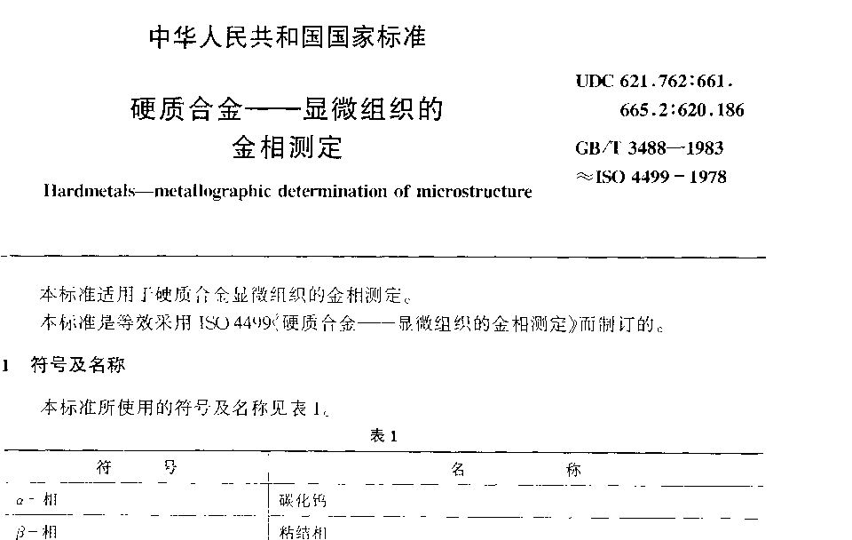

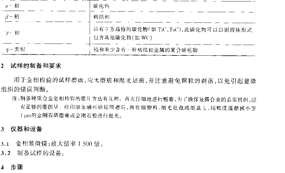

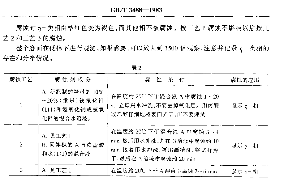

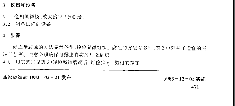

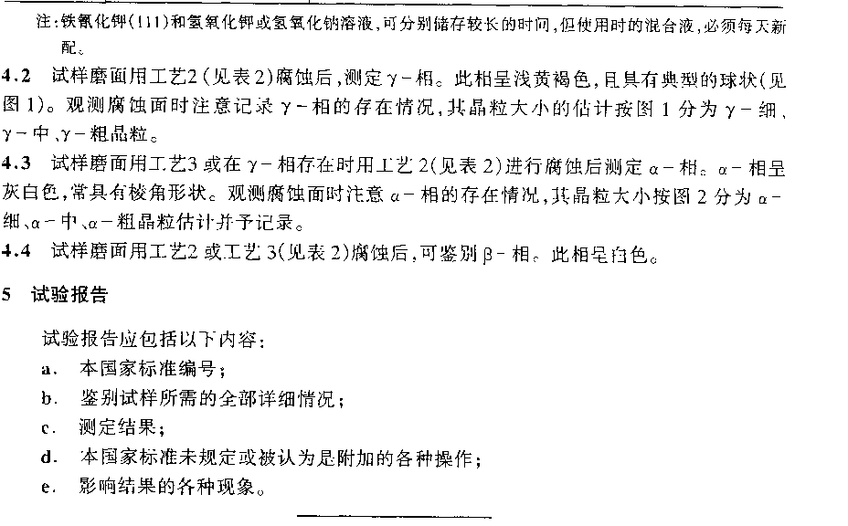

发表于 2008-11-11 10:50:28 | 显示全部楼层
从书上截图下来  的,关于硬质合金的
