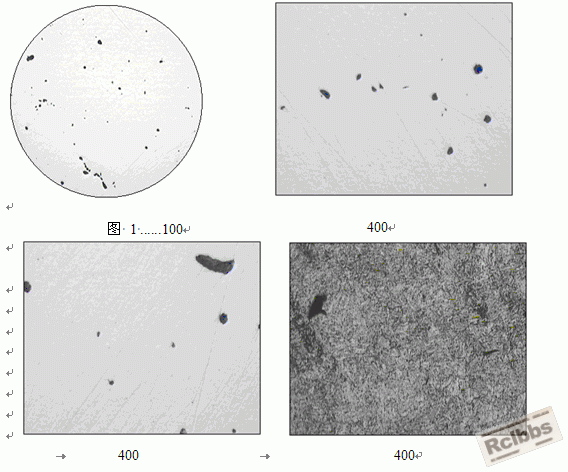

大家帮忙看看这些黑色的是什么?
磨了几遍都还在      第4张是调质组织的金相
磨光面上很多,分散着分布的
感觉是锻打时过热或者过烧导致的    大家认为呢?

请楼主把图片传上吧!不然没法判断。
 楼主| 发表于 2011-12-17 10:27:32 | 显示全部楼层
这是那个第4张的单独放上下

不是夹杂物,是垃圾。。。
 楼主| 发表于 2011-12-17 16:36:55 | 显示全部楼层
那要怎么去除掉呢?  截面上分散着不少这样的   已经磨的很光了啊
发表于 2011-12-17 18:26:42 | 显示全部楼层
有污染物,也有夹杂,
发表于 2011-12-17 21:31:29 | 显示全部楼层
应该有夹杂 你看的是横截面还是纵截面?
发表于 2011-12-18 10:06:14 | 显示全部楼层
应该大部分是夹杂,有少量的脏东西,图中球状的基本为夹杂,那个链状的东西应该是脏东西。
 楼主| 发表于 2011-12-18 16:20:42 | 显示全部楼层
是转向节(俗称‘羊角’的部件)的横截面
发表于 2011-12-18 19:21:25 | 显示全部楼层
什么材质呀?制样时应注意先重后轻,一般夹杂和赃物很难区别,应注意!在显微镜下观看时当感觉像赃物时看一下那地方有没有东西存在。
