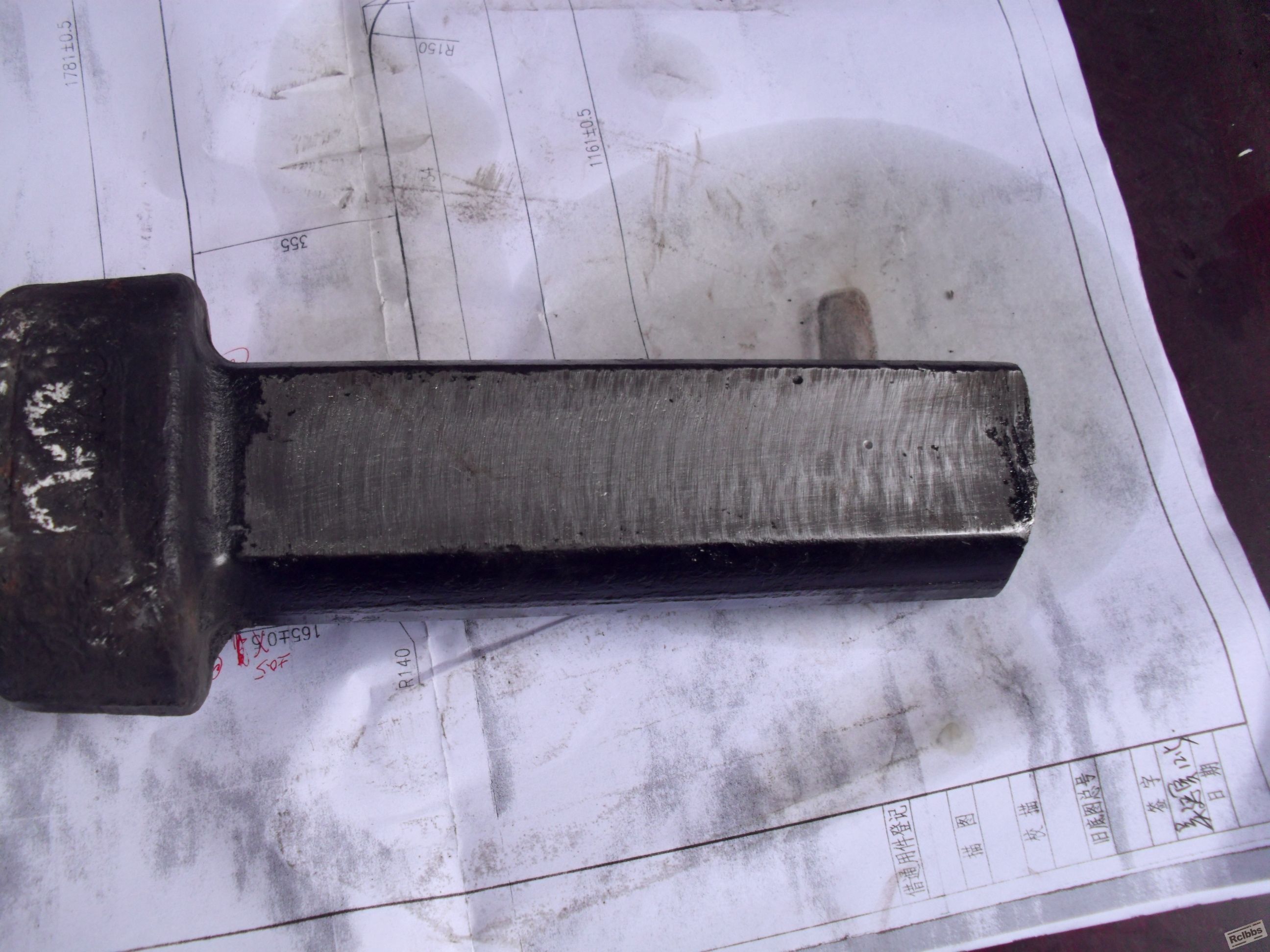

40CrNiMo材料经过锻造一次成型,热处理工艺要求硬度在HB375-415,在使用的过程中出现断裂现象,而且断裂在5分之1左右,非常严重,请求高手赐教!!!

淬火:860度;保温时间2小时(根据炉子情况定的保温时间)介质:油冷(柴油);回火温度450度,油冷(柴油)。要求硬度:HB375-415之间。
断裂图片我下周去拍可以吗,因为我第一次上热处理论坛,没有准备。

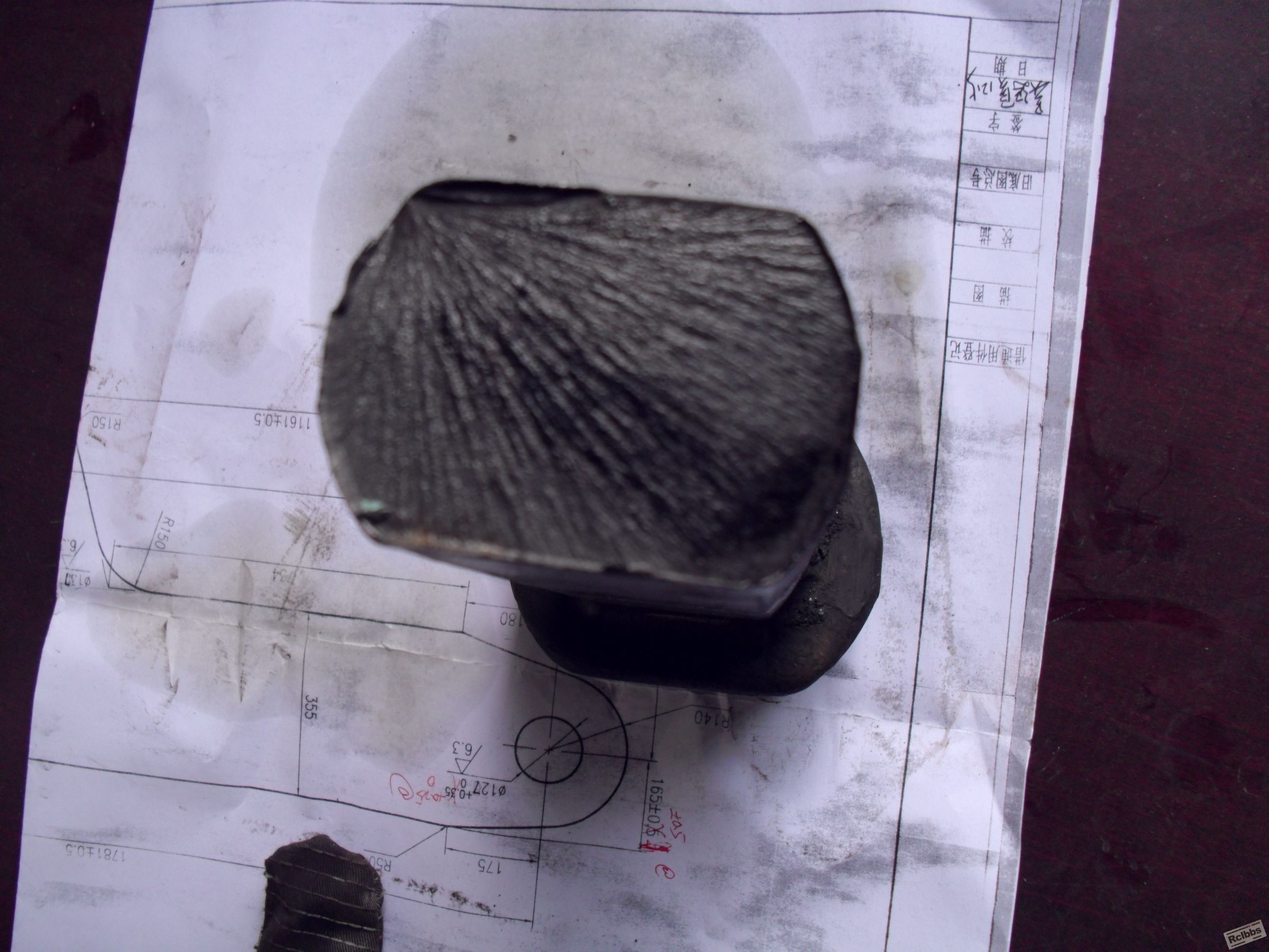

发表于 2011-12-22 21:08:28 | 显示全部楼层
断口整齐,没有什么明显的塑性变形,呈脆性断裂,断裂源位于工件表面棱角应力集中处,图1中十一点位置方向,检查一下该部位有没有缺陷,并呈放射状扩张,裂纹沿横向发展,不像热处理组织应力断裂,组织应力断裂裂纹一般沿纵向发展。

发表于 2011-12-22 21:52:32 | 显示全部楼层
这个地方是断裂源

发表于 2011-12-23 08:12:07 | 显示全部楼层
如楼上所指断裂源,处在产品表面,希望楼主仔细检查下产品表面  看是否有锻造留下的缺陷!!!

发表于 2011-12-23 22:23:06 | 显示全部楼层
断口断裂源、裂纹扩展方向、及瞬断区都很明显。这个断口只有一个裂纹源,且有明显的放射线特征,裂纹源处颜色较深。很像疲劳断裂。楼主还是好好检查以下裂纹源处是否有微小的折叠或者裂纹什么的。应该不是热处理问题。
