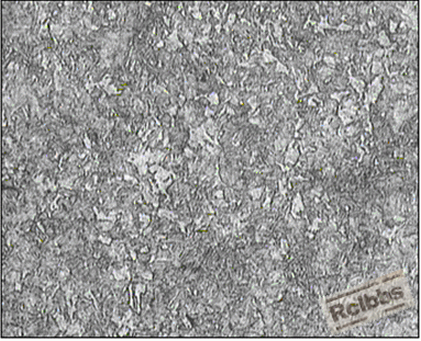

这段时间做的40Cr调质件的金相组织图片上的晶界很明显   是怎么回事?

发表于 2011-12-17 11:37:38 | 显示全部楼层
我也想知道调质件的金相组织的晶界是怎么腐蚀出来的请高手指点指点
发表于 2011-12-17 16:00:31 | 显示全部楼层
只能说回火充分应该是很难看清晶界的
签到天数: 941 天
发表于 2011-12-17 20:09:26 | 显示全部楼层
也许称为“相界”更恰当。
发表于 2011-12-17 21:30:07 | 显示全部楼层
不是晶界吧 怎么腐蚀的 啊?
发表于 2011-12-17 21:34:54 | 显示全部楼层
也不算明显呀,您用的什么浸蚀剂?
 楼主| 发表于 2011-12-18 16:30:09 | 显示全部楼层
4%的硝酸酒精腐蚀的 ,这段时间的调质工件做的金相都这个样子,不管组织均匀与否都能看到的不连续的黑色的似乎沿着晶界分布的条纹。 以前没这样的情况,金相检查员发现了问我,但是我对金相也了解的不多。
发表于 2011-12-18 19:09:14 | 显示全部楼层
你好!调质件的腐蚀剂不是百分之四的硝酸酒精,是饱和苦味酸加白猫牌洗洁精3~4滴加热至70~80度所腐蚀出来的,你上面那张照片看上去好像不是你所说的“晶界”,你可以按我所说的做一下对比一下吧!
签到天数: 299 天
发表于 2011-12-19 07:15:09 | 显示全部楼层
别的洗洁精行吗?这是秘方吗?第一次听说。您有对比图片吗?麻烦给我一份shjpeach@163.com,谢谢!
发表于 2011-12-19 07:20:41 | 显示全部楼层
这个图片应该是硝酸酒精溶液腐蚀的!
签到天数: 270 天
发表于 2011-12-19 08:17:29 | 显示全部楼层
我觉得8楼所说的是观察晶粒时用的腐蚀剂吧,如果是观察组织,4%硝酸酒精就可以的。
签到天数: 140 天
发表于 2011-12-19 08:31:12 | 显示全部楼层
一提到晶粒观察不一定非得就用苦味酸+这洗洁精/那洗洁精的吧!
其实4%硝酸酒精照样很好使,只不过你没自己研究过晶粒度检测的方法而已!
但是LZ腐蚀出来的却是不像是晶界样子,有空咱可以比较一下照片啊,我也是用硝酸酒精腐蚀的晶粒!
签到天数: 1254 天
发表于 2011-12-19 08:41:28 | 显示全部楼层
楼主所说的应该不是晶界,是相界。
 楼主| 发表于 2011-12-19 08:49:48 | 显示全部楼层
我不是说那个铁素体和别的边界。那我也能分辨
发表于 2011-12-19 11:50:46 | 显示全部楼层
楼主这个应该是腐蚀过深,可以把腐蚀时间稍微减短点试下。
发表于 2011-12-19 12:18:13 | 显示全部楼层
楼主这不是晶界,是相界。是由于钢的区域偏析、也有固溶偏析形成,白色是耐腐蚀的合金成分高的区域。
发表于 2011-12-21 18:50:11 | 显示全部楼层
有可能是加热不足导致的。
看看淬火后的组织或许会有所发现。。。
建议你查查仪表记录。
 楼主| 发表于 2011-12-22 08:19:47 | 显示全部楼层
我们的是推杆式炉子。40Cr的材料都是850上下10度。   这张图片确实存在保温时间不足的问题。
我们转向节  件厚度比较大,出快了确实经常出现这种问题。    但是别的种类的工件  厚度只有20多  也有‘晶界’明显的事情。
签到天数: 344 天
发表于 2011-12-22 10:37:02 | 显示全部楼层
感觉不是晶界,晶界需要特殊的腐蚀方法,试做一下晶粒度看是否和现在的图谱一样
发表于 2011-12-22 21:24:11 | 显示全部楼层
我们转向 ...
这种加热不足所形成的组织形态经常可以遇到,前几天在检测以前的试样时也遇到过。
我不会发图
比较一下正常加热淬火后的组织就一目了然了。
