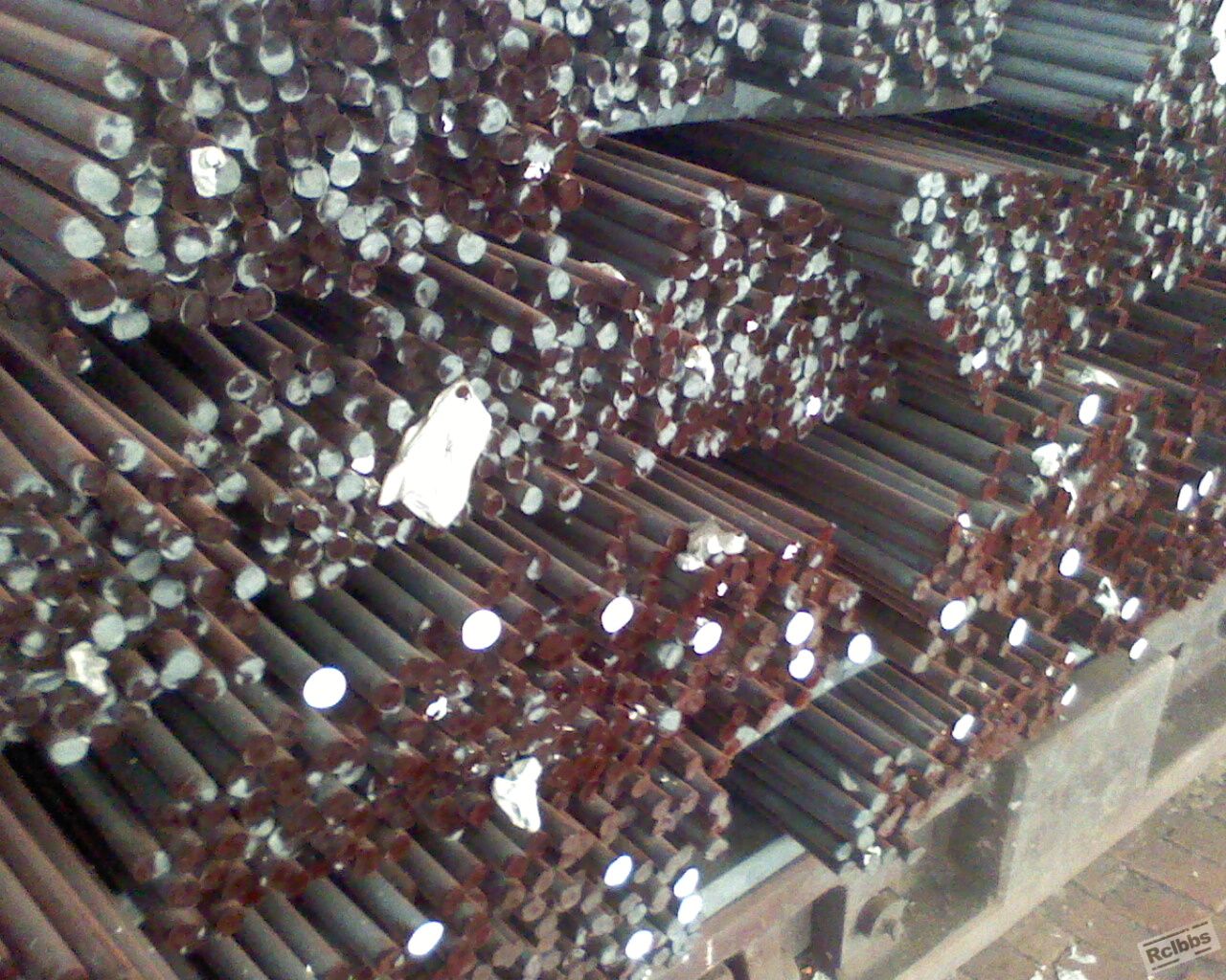

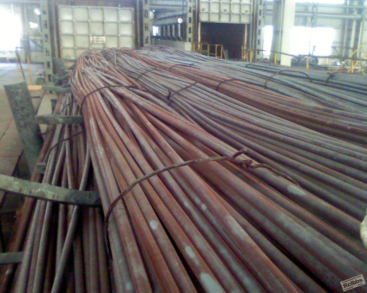

材料:弹簧钢
规格:Φ21、Φ17同炉
工艺:小于80℃/h升至710℃,保温22h,炉冷1小时,600℃出炉空冷
疑问:表面红色是什么?怎么产生的?
弹簧钢
弹簧钢
弹簧钢
弹簧钢

发表于 2011-12-17 20:37:17 | 显示全部楼层
我也见到过,不过没有深究,我怀疑是不是三氧化二铁,呈棕红色,
发表于 2011-12-17 20:43:06 | 显示全部楼层
是氧化皮,只是氧化皮很浅罢了。

 楼主| 发表于 2011-12-17 20:45:38 | 显示全部楼层
我也感觉可能是氧化铁
但是
不知道是什么原因
前几炉(保温时间18小时)都没有这种现象
这一炉装炉量大
就延长了4小时的保温时间
就出现了这种现象

发表于 2011-12-17 20:49:01 | 显示全部楼层
没有怎么具体分析过,不好说,你可以取一点做下化学分析的。

 楼主| 发表于 2011-12-17 20:50:46 | 显示全部楼层
laoguei 发表于 2011-12-17 20:43
是氧化皮,只是氧化皮很浅罢了。
谢谢回复
你是说是氧化所致?
这个红色用布可以擦掉
擦掉后还有一层相对挺厚的氧化皮
发表于 2011-12-18 08:39:21 | 显示全部楼层
这个红色用布可以擦掉
擦掉后还有一层相对挺厚的氧化皮
在没退火前也有一个颜色用布可以擦掉
擦掉后还有一层相对挺厚的氧化皮

 楼主| 发表于 2011-12-18 14:33:04 | 显示全部楼层
laoguei 发表于 2011-12-18 08:39
这个红色用布可以擦掉
擦掉后还有一层相对挺厚的氧化皮
退火前是没有那个红色的
我感觉退火前应该是有氧化皮
然后在保温的时候炉内气氛中的氧原子和钢材中Fe离子结合生成氧化铁
附着在了钢材表面且结合力很弱
不知道对不对
还请指教
谢谢
签到天数: 120 天
发表于 2011-12-18 18:12:11 | 显示全部楼层
就是如3#专家回复的一样是氧化反应的产物!
签到天数: 299 天
发表于 2011-12-18 18:14:24 | 显示全部楼层
应该三氧化二铁,没错。
签到天数: 301 天
发表于 2011-12-19 06:18:21 | 显示全部楼层
被水淋湿或者加热时间长,材料的碳素成分被充分燃烧导致。不影响使用。
签到天数: 7 天
发表于 2011-12-20 14:56:58 | 显示全部楼层
我听我们的总工这样说过,退过火的钢材表面具有活性,就会出现这种现象
