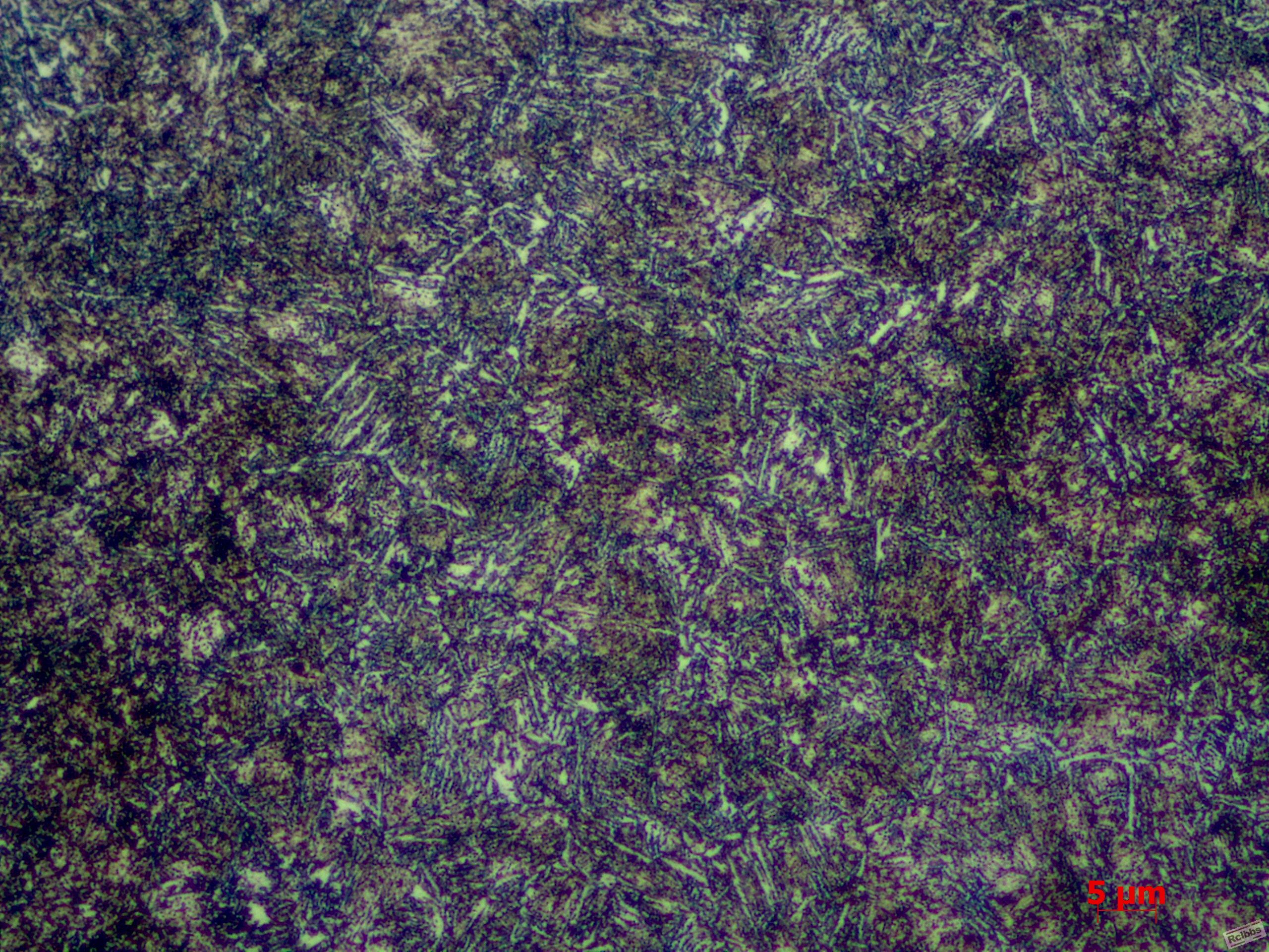

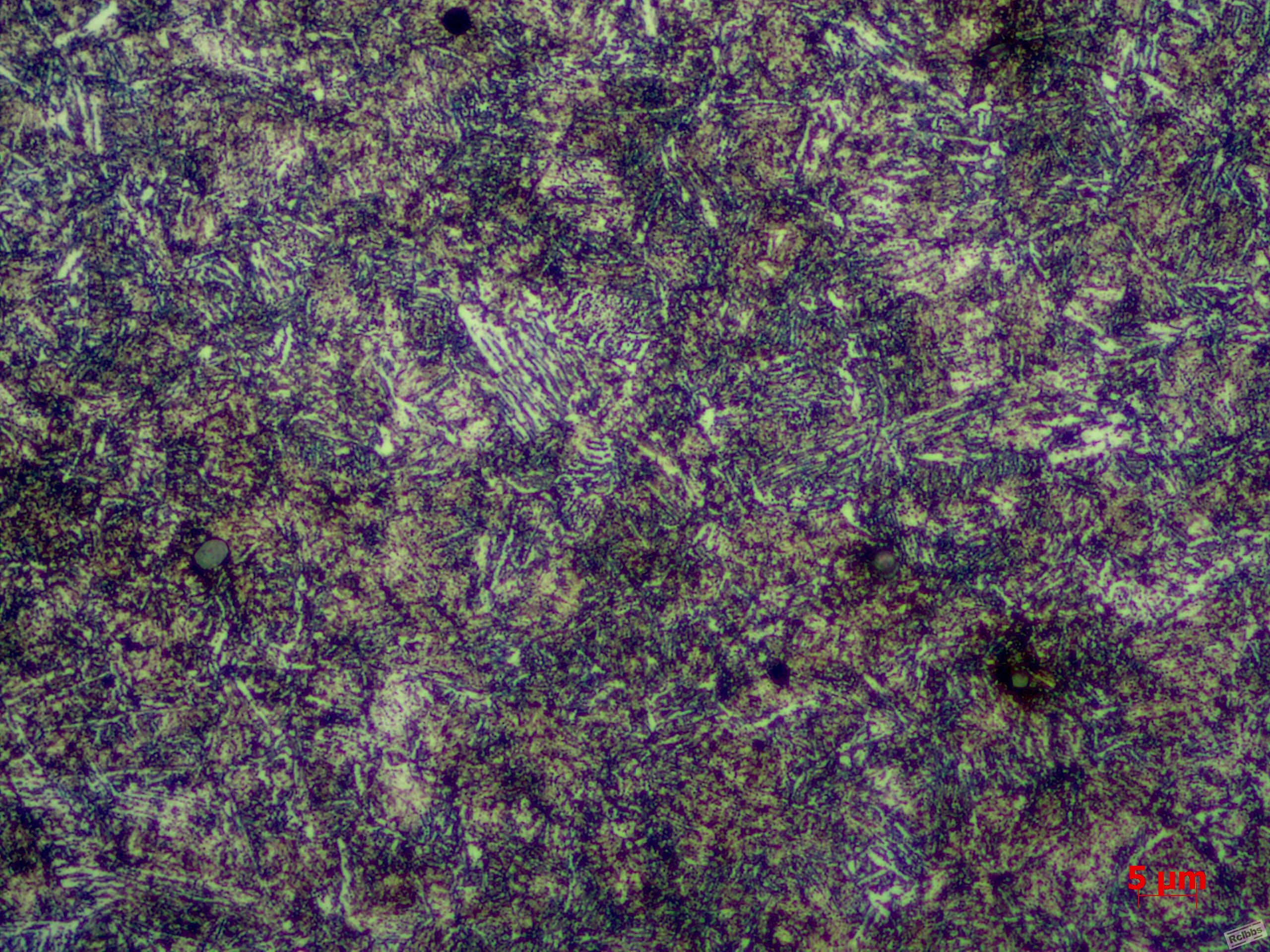

材料为35CrMo,调质。硬度为30HRC左右,这样的调质组织合格吗?
个人认为是回火索氏体+上贝氏体(少量)。请大家发表自己的意见,
500X
500X
500X
500X
发表于 2011-12-18 09:08:30 | 显示全部楼层
个人感觉上贝有点多,硬度合格不?
签到天数: 611 天
发表于 2011-12-18 11:02:56 | 显示全部楼层
是心部组织吗
发表于 2011-12-18 11:31:22 | 显示全部楼层
与我们经常做的不一样,应该是冷却速度不够造成,可以做下冲击试验,如果满足不了要求,改工艺就可以了。
发表于 2011-12-18 15:21:47 | 显示全部楼层
个人感觉这就是回火索氏体,硬度为30HRC左右也属正常,这样的调质组织是合格的。
 楼主| 发表于 2011-12-18 20:43:02 | 显示全部楼层
 楼主| 发表于 2011-12-18 20:45:02 | 显示全部楼层
这种组织是不是特别不耐冲击?我记得书本上说回火组织硬度一样则其他力学性能就一样,是这样吗?
签到天数: 299 天
发表于 2011-12-19 07:11:23 | 显示全部楼层
什么工艺?如何浸蚀?力学性能如何?
发表于 2011-12-19 07:16:02 | 显示全部楼层
索氏体!没有看到贝氏体!
签到天数: 270 天
发表于 2011-12-19 08:20:17 | 显示全部楼层
个人觉得组织是回火素氏体+贝氏体,贝氏体有点多,硬度应该是合格的吧(也要看你们的要求的),不过性能可能会差些。
签到天数: 141 天
发表于 2011-12-19 08:34:57 | 显示全部楼层
你看的那本书上这样说的啊!如果淬火淬不上相应的硬度   可以通过回火回到同样的硬度!
但是这样热处理的缺陷就是性能不一样,而且特别是冲击性能不行!!!
发表于 2011-12-19 11:56:25 | 显示全部楼层
相同的硬度力学性能不一定就相同,我以前做40Cr调质时就出现过相同的硬度抗拉强度相差100多,原因就是回火时间不一样。
签到天数: 22 天
发表于 2011-12-19 12:59:15 | 显示全部楼层
我觉得有上贝氏体呀,调质以后铁素体不是已经等轴化了么?怎么还有长条状的铁素体存在呢?
签到天数: 59 天
发表于 2011-12-19 16:24:37 | 显示全部楼层
调质怎么会出现上贝拉,有羽毛的不一定是吧,应该是魏氏组织,调质前没有正火造成的。
签到天数: 1542 天
发表于 2011-12-19 16:47:27 | 显示全部楼层
组织按GB/T13320-2007评定3级,回火索氏体+铁素体.
签到天数: 1890 天
发表于 2011-12-20 08:27:00 | 显示全部楼层
怎么有人动不动就上贝氏体或魏氏组织,你首先要搞清楚上贝氏体、魏氏组织在什么状态才会产生。这明显就是回火索氏体+铁素体,好像组织有点粗大
发表于 2011-12-21 19:02:48 | 显示全部楼层
加热方式?
具体的淬火回火工艺?
发表于 2011-12-21 20:15:27 | 显示全部楼层
回火索氏体组织,
晶粒有点粗
签到天数: 13 天
发表于 2011-12-21 20:31:05 | 显示全部楼层
图片不是很清晰,个人觉得是保持马氏体位向德回火索氏体+条块状铁素体,调质合格
签到天数: 59 天
发表于 2011-12-22 08:31:09 | 显示全部楼层
组织合格,有点析出的铁素体
