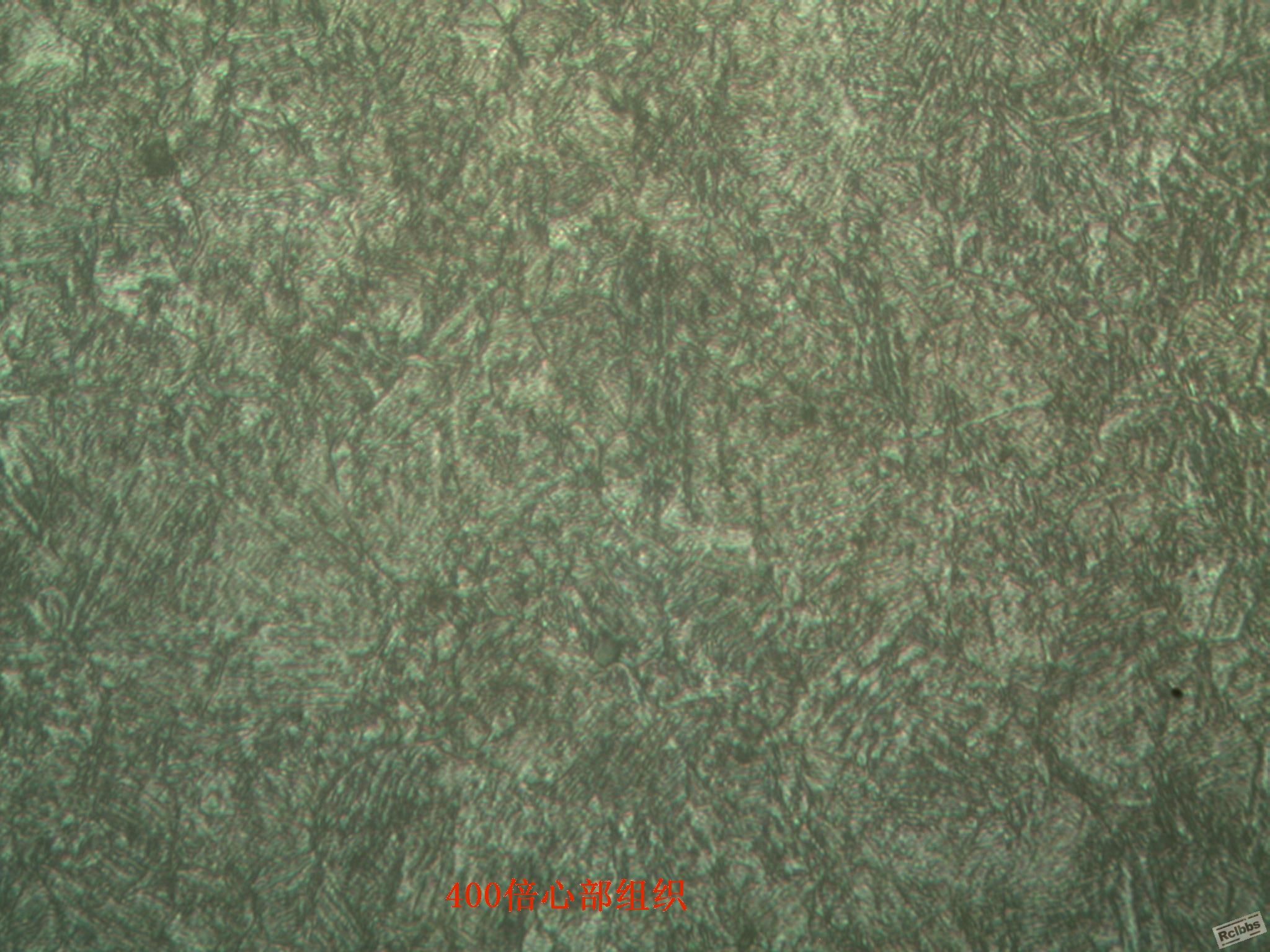

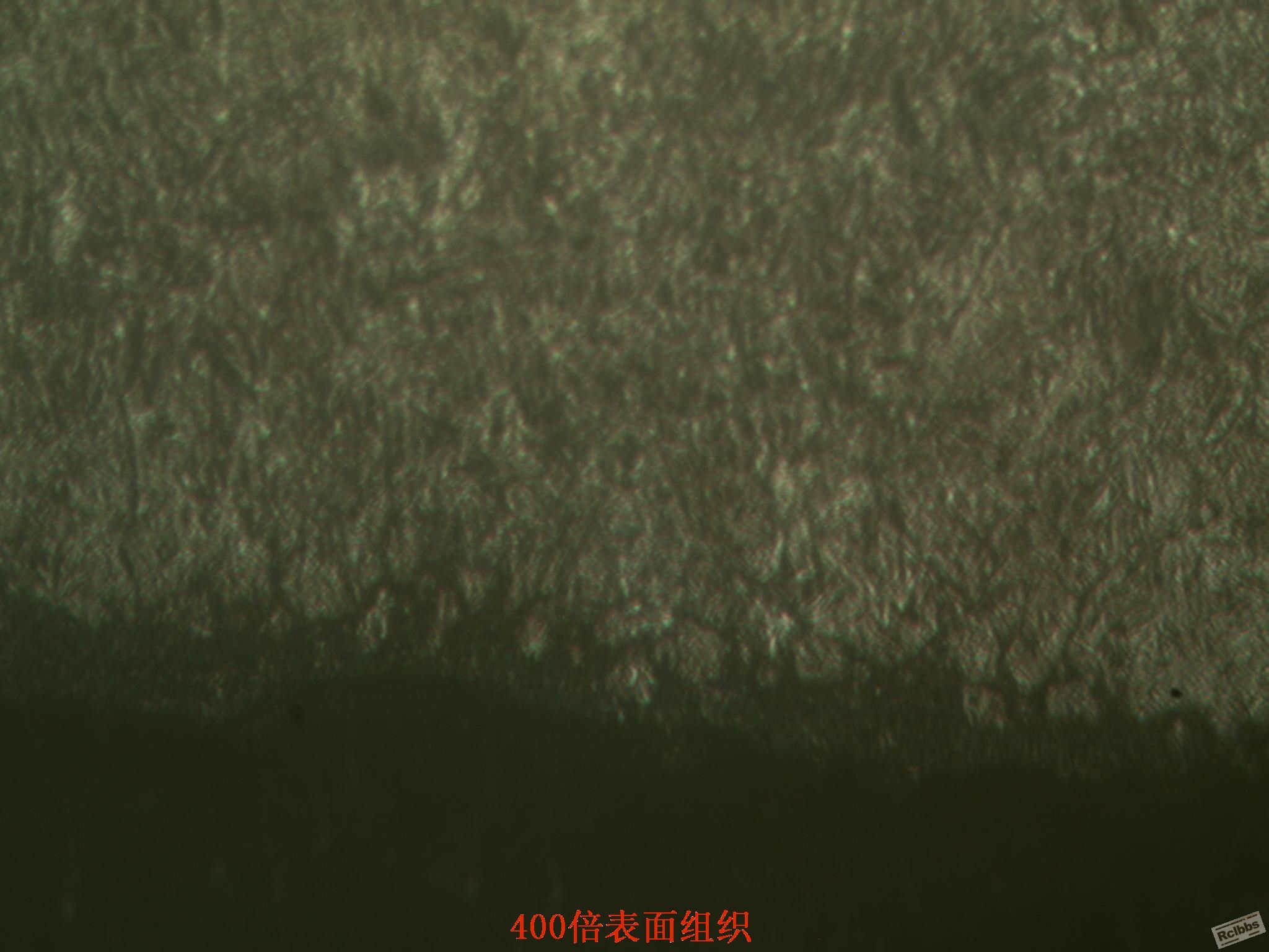

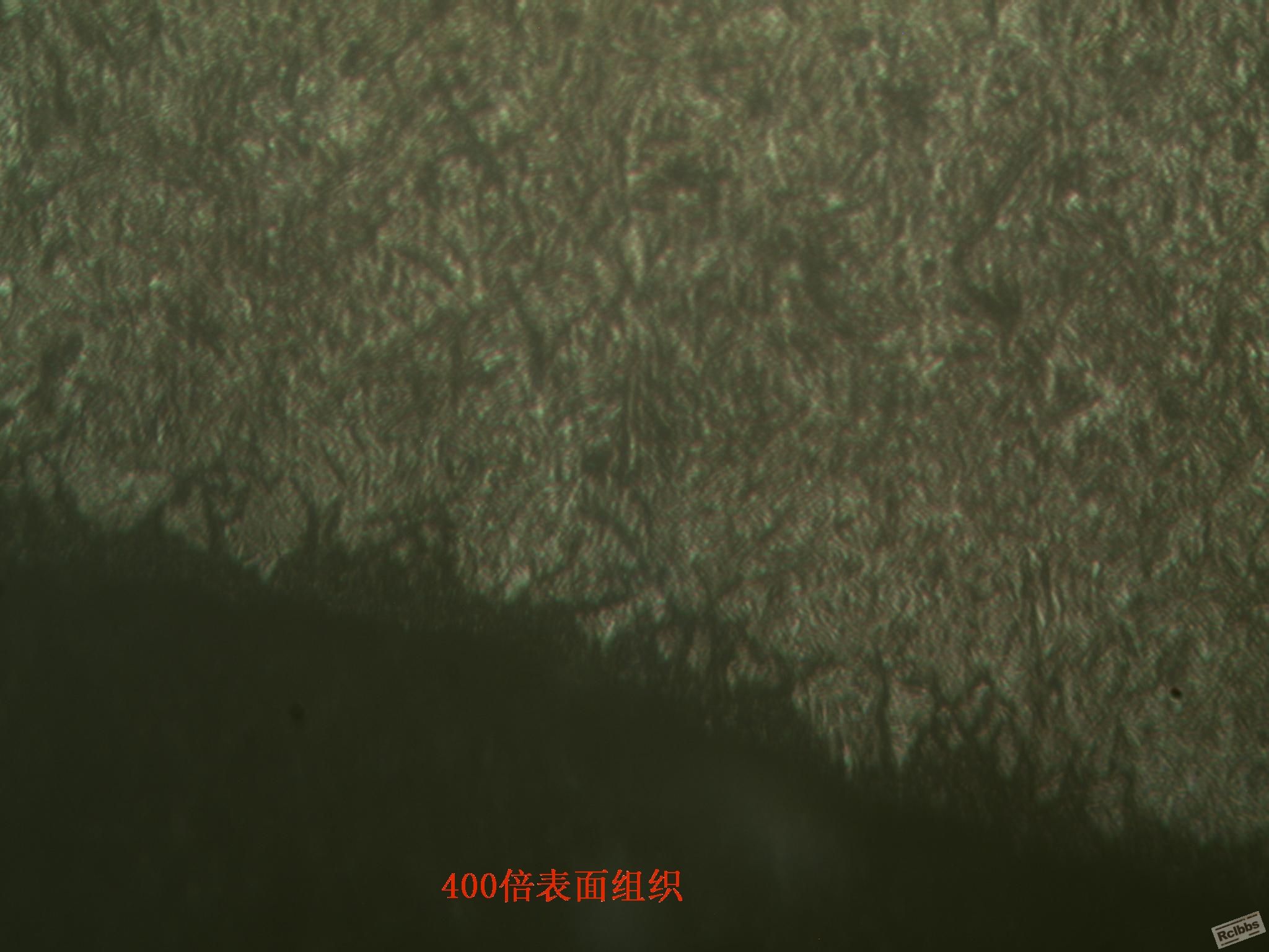

这是一个长轴的渗碳组织渗层在1mm左右,材料20CrMnTi,只是渗碳淬火后表面只有55HRC左右,磨深一点可以到59HRC,看组织不能确定是表面贫碳还是冷却慢造成的,请大家帮忙分析一下,谢谢!

貌似表层有黑色未淬硬层,呈网状,可以尝试测量该层的深度,将其磨掉再测试一下看看。
长轴的直径多大呢?
会不会有残奥的影响?

看到陈国民教授有篇文章,由于含碳量的原因,冷速最快的地方有可能不在最表层,你的情况是不是有可能工件冷速不足造成的啊。小弟刚入此行,只是有此猜测,贻笑之处还请多多指教。

表层黑色连续层我们认为是非马,至于非马成因论坛有很多帖子可以查下,加快冷速等方法会减少非马的形成,但不能根除

从心部组织来看,我认为冷速没有问题,几乎看不见铁素体。
表面碳浓度我认为不够,表面几乎看不见残奥,我判断是表面碳浓度偏低引起的表面硬度低,可以直接在产品表面用光谱打一下碳浓度情况。
照片质量不好,比较难看,请重新抛光腐蚀后,检查表面残奥量,马氏体形态(有没有板条马氏体出现)。这个材料正常情况很容易出残奥的,另外也不应该在表面看到板条马氏体。

表层黑色部分为晶间氧化,在抛光态(未腐蚀,1000X)观察比较好。

如果是晶界氧化,是什么原因造成的呢,是降温淬火段的碳势低了吗,请您赐教谢谢

黑色组织为非马,硬度会低。看看是不是在加热阶段排气不足,非马肯定会有的,就是深浅问题,一般在0.02mm内就可以了。你这种情况要是个案就不要管,若是量大,建议调下加热的温度和碳势,可以将非马控制在0.02内的。

20CRMNTI 的特性。由于表面析出TIC,固溶体中C含量反而降低,出现表面硬度低的情况。

材料表面组织不是很清晰,表面貌似被氧化了。组织中看不到明显的铁素体,冷却温度应该没有问题,表面没有残奥可能是碳浓度过低造成。
发表于 2012-1-12 10:59:20 | 显示全部楼层
内氧化造成的表面硬度低,表面脱碳啦
发表于 2012-1-30 14:56:33 | 显示全部楼层
个人认为是内氧化造成的,很明显的晶间氧化。 另外你的淬火碳势设定为1.0 个人感觉高了,但是为什么看不到残奥呢 冷却速度有多大?
