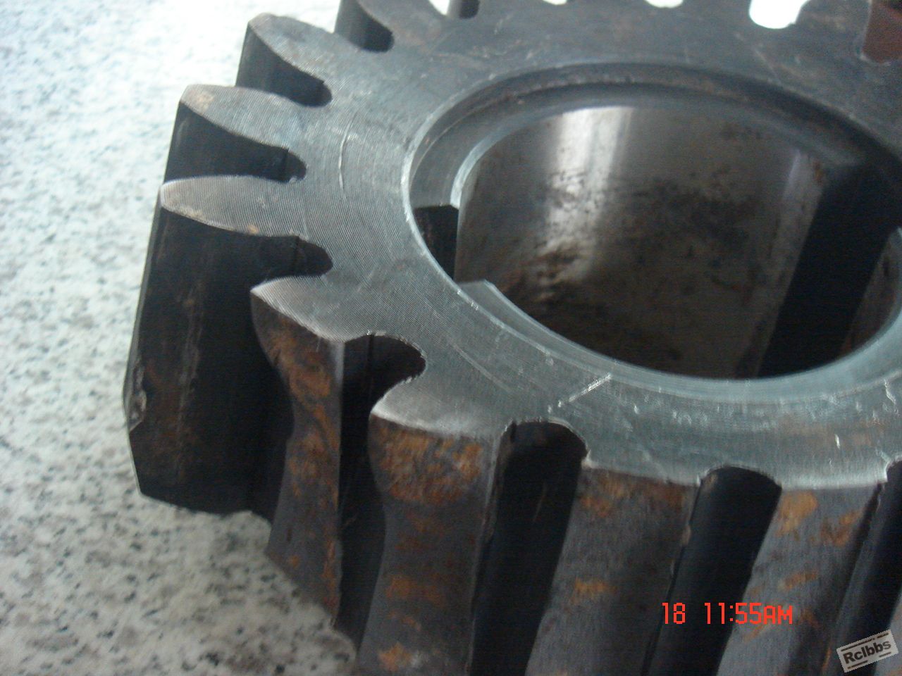

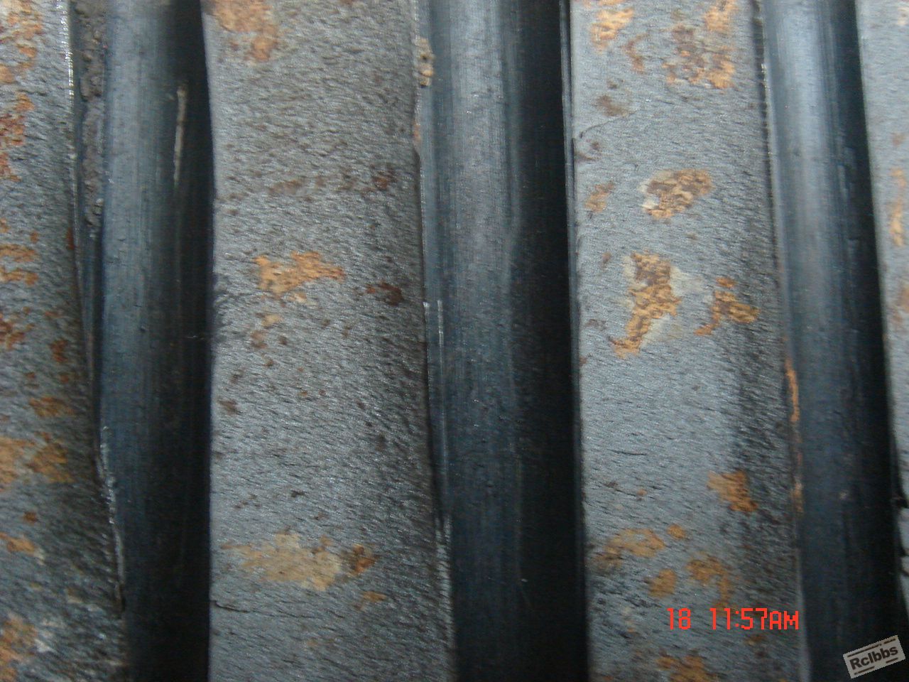

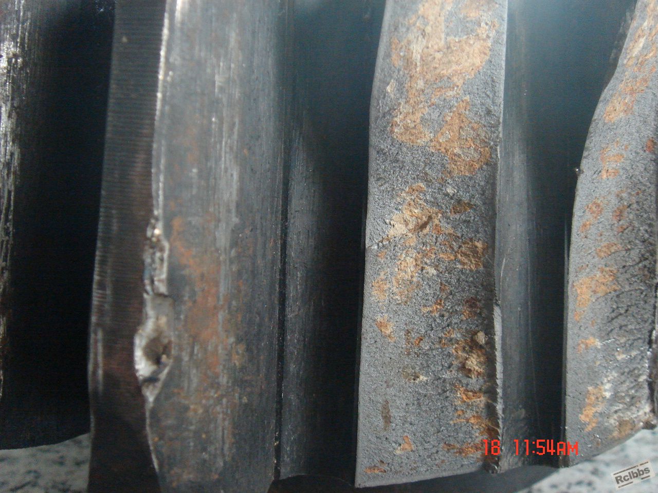

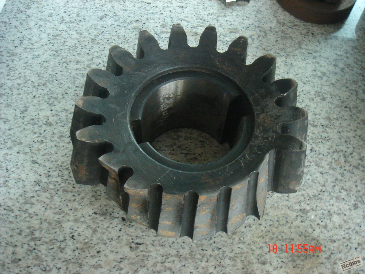

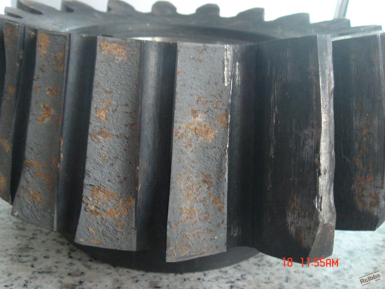

20CrMnTi齿轮渗碳淬火处理后,使用过程中崩齿,渗层0.6-0.8,实测0.70mm表面硬度56HRC,心部35HRC,请大家看看,分析一下谢谢。 DSC01129.JPG

发表于 2011-12-19 19:41:19 | 显示全部楼层
断成这样 会不会是回火不充分?

这种断口不像是HRC35的断口,你就在这个齿轮上截取的试样测量的么?

发表于 2011-12-21 17:03:37 | 显示全部楼层
从断口看是典型的脆性断裂,齿轮发生这样的情况俗称剃光头。重点调查以下几个问题:
1,有没有回火?回火是否充分?
2,有没有在第一类回火脆性温度区间回火?
3,调查有没有产生氢脆可能性?
4,心部硬度是否比平时高出很多?材料是不是淬透性特别好?化学成分是否接近中碳合金钢?
