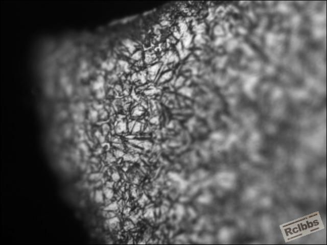

 楼主| 发表于 2011-12-20 13:53:34 | 显示全部楼层
这是马残奥超标的图片,放大500倍
签到天数: 220 天
发表于 2011-12-20 17:11:12 | 显示全部楼层
ywf 发表于 2011-12-20 13:53
这是马残奥超标的图片,放大500倍
从500X照片来看,齿轮模数好像不大,模数小齿顶碳浓度难扩散,降温后齿顶的碳浓度很难降到合适的范围,从齿顶尖角部位出现的碳化物可以看出这点。主要原因还是强渗碳势过高,扩散不足,从这方面着手改进工艺吧。
另外,冷却的时候尽量冷到室温再回火,也可减少残奥。
这个批次零件,有条件的话,可采用冰冷工艺进行返工处理,可解决残奥超差问题,齿顶碳化物是没有办法了。按我的工艺习惯,这样的碳化物也是不合格的,我们追求的是齿顶尖角部位光学显微镜下无碳化物。
