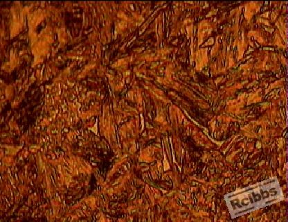

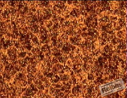

请教各位:
   GCr15热处理后硬度低mHRC49-55.6 原因是原材料造成的吗?下面是心部和表面的组织图片。

发表于 2011-12-20 10:08:13 | 显示全部楼层
还请楼主把工艺说明,还有材料的尺寸大小;
楼主的图片看是加热不足引起,温度偏低或保温时间不足,第一张碳化物比较多没有很好的溶解,第二张仍然保持原始组织形态,没有加热透,组织没有经过完全奥氏体化而得到马氏体组织
所以引起硬度偏低原因

发表于 2011-12-20 14:05:49 | 显示全部楼层
二张图片哪张是心部?硬度低又是用什么方法检测的?
我想可能是脱碳了

 楼主| 发表于 2011-12-20 15:04:00 | 显示全部楼层
第一张是心部,第二张是表面,硬度是用洛氏硬度计测量的。如何区分原材料脱碳和热处理时脱碳?

发表于 2011-12-20 23:37:25 | 显示全部楼层
第一张心部确实未溶碳化物有点多了,组织是隐针马氏体+未溶碳化,第二张表面都看不到溶的碳化物,感觉应该是脱碳了,检查一下原材料的显微组织,不是就知道是原材料脱碳还是后续热处理时脱碳了吗
发表于 2011-12-21 12:22:06 | 显示全部楼层
应该是表层脱碳了,表层低碳马氏体组织
