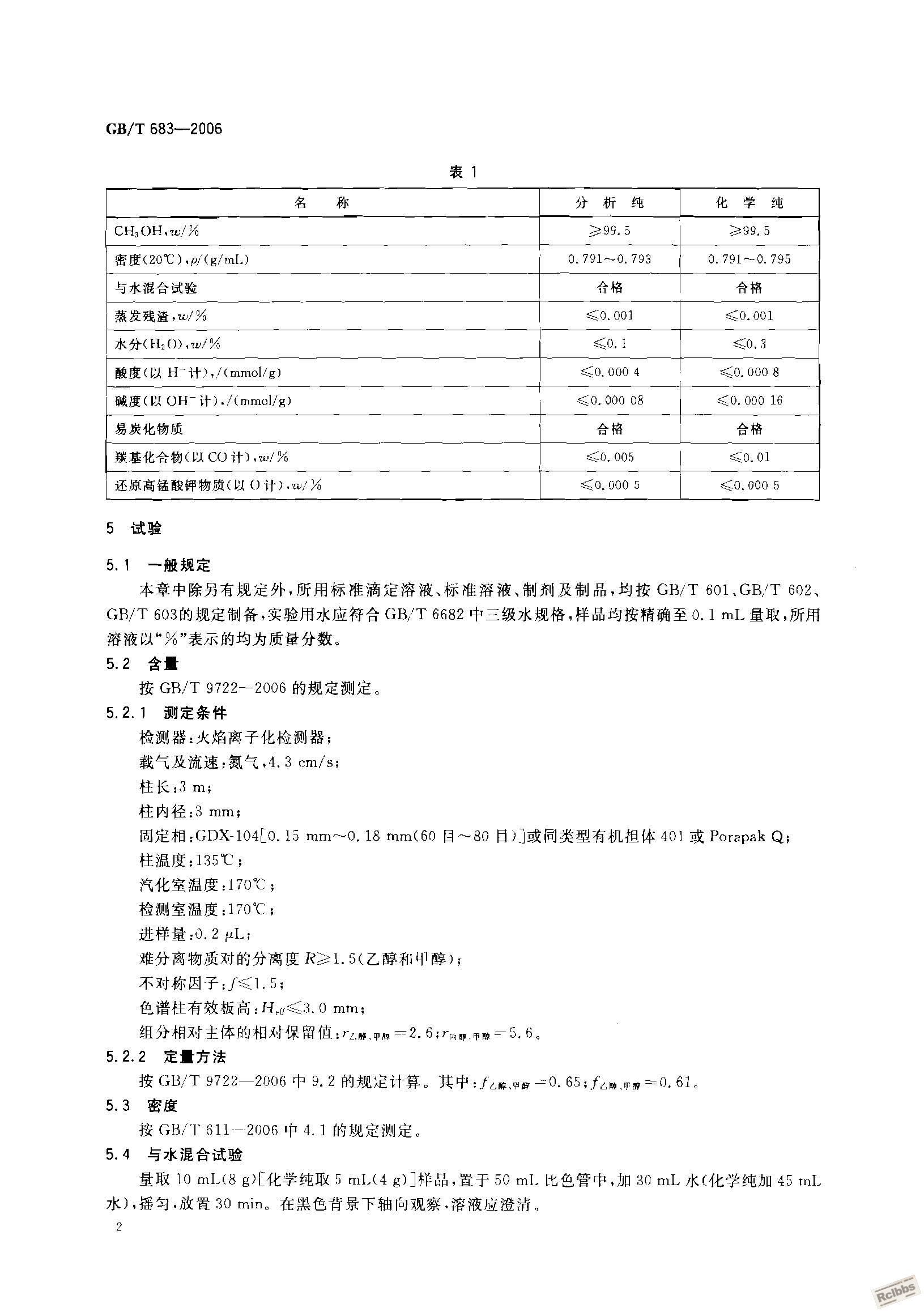

发表于 2011-12-20 14:02:04 | 显示全部楼层
这个上面的要求是99.5%. GBT 683.pdf (88.09 KB, 下载次数: 88)
签到天数: 846 天
发表于 2011-12-20 14:48:37 | 显示全部楼层
如果PDF打不开,可以看这个!
