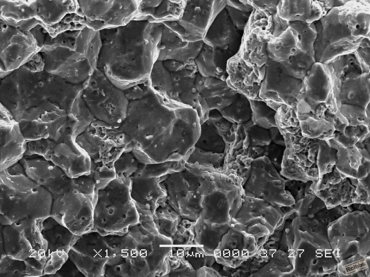

沿晶
沿晶

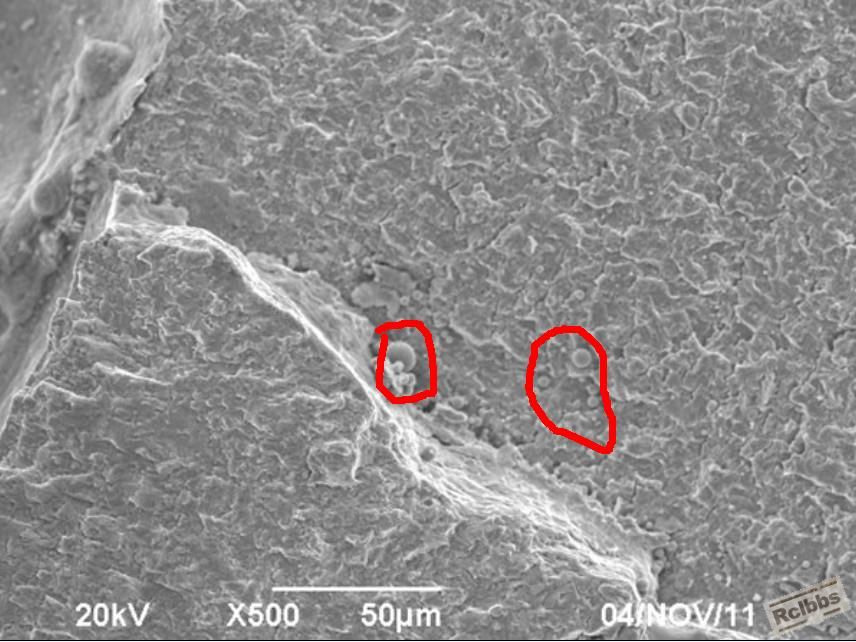

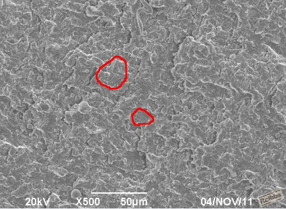

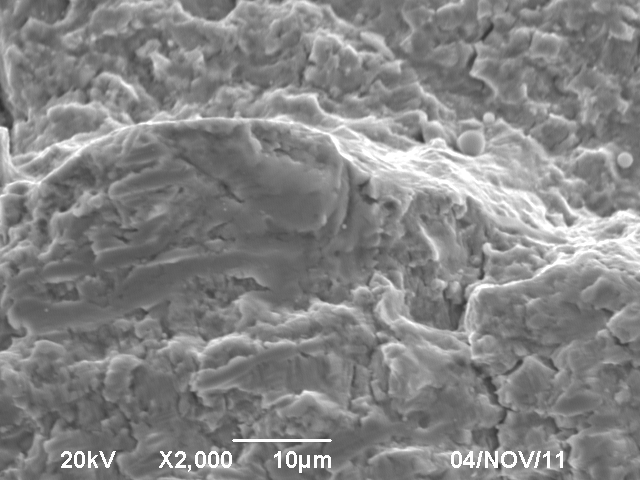

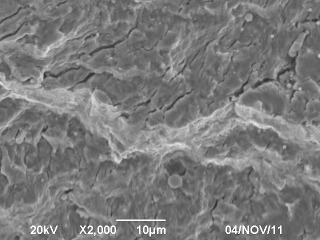

我是想看裂纹扩展情况的,材料是16Mn,第一次做没准备好。当时试样表面是钢板热扎态原貌没有处理,所以不易观察裂纹,没看到裂纹扩展的情况。图片1是切口端裂纹源处,图2是扩展过程截取的图片,。大家给分析分析! 2-11.jpg

倍数小了点,但大致可以看到细节
发表于 2011-12-22 17:49:04 | 显示全部楼层
看裂纹扩展形态,似乎倍率还能再小点,或者高倍拍接片。
第二张上是看不出主裂纹扩展形态,只有类似二次裂纹的形貌。
发表于 2011-12-22 19:25:19 | 显示全部楼层
个人觉得细节还是蛮明显的啊

放大倍数确实低了一点,但是仔细看,第二张还在隐约能看到一些疲劳辉纹,还有不知道第一张台阶处的么相,会不会是夹杂物呢?两张图片都属于准解理断裂,还请指点。 2.JPG 1.JPG
签到天数: 611 天
发表于 2011-12-22 21:57:22 | 显示全部楼层
第一张圆颗粒物是夹杂物
发表于 2011-12-23 08:04:23 | 显示全部楼层
圆颗粒可能是氧化物,打下能谱就知道。
细微的痕迹看起来有点像疲劳条带,但是仅凭这么细微的痕迹就认定,是比较危险的做法,完全可能误判。可以先较低倍率拍主裂纹大体走向,沿主裂纹扩展的方向,看主裂纹逐渐消失但未完全消失处查找疲劳痕迹会比较明显一点,一般要放大到1000X以上,我以前做铝合金的1000X~3000X看起来比较清楚一点。然后往裂纹消失处逐渐查找,并不断拍照,才会比较有说服力一点。

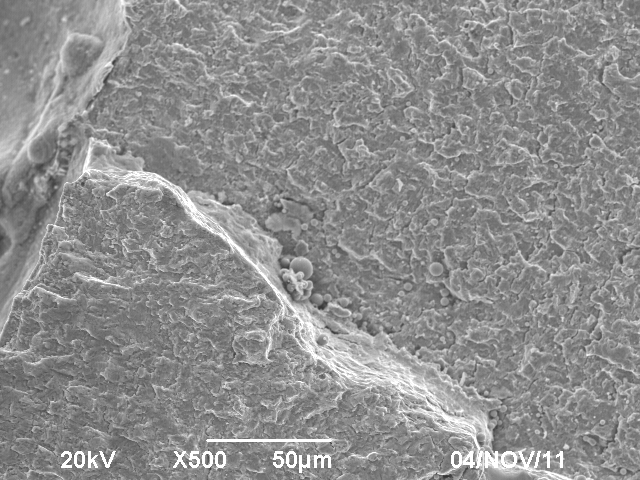

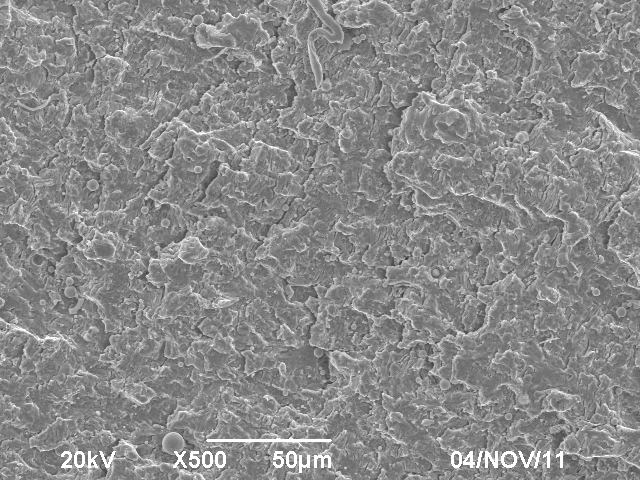

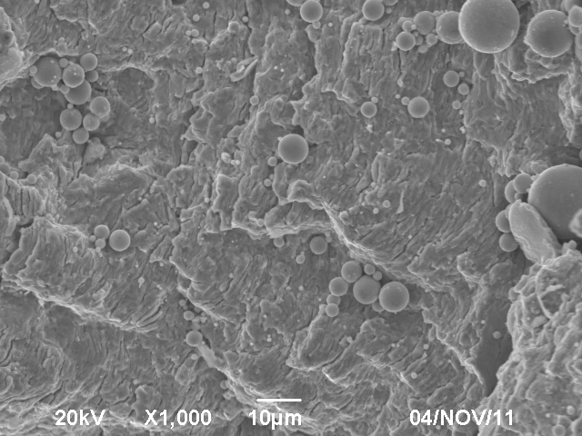

我当时做SEM时拍的照都是局部的,以下图一、图二是裂纹源处,图三是扩展区,图四是扩展区与瞬断区结合部。
gtn1314 + 10 感谢上传!
签到天数: 134 天
发表于 2011-12-23 19:11:45 | 显示全部楼层
这就对了,图4就可以明显的看出疲劳辉纹了,氧化物夹杂物也很明显

第三张聚焦不是很清楚。
拍整体裂纹走势然后引出放大图比较有说服力一点,给人亲临其境的感觉,看报告的人有参与感,现在不少人报告都这样做,看了的确比较漂亮。不仅仅是电镜图,很多时候光镜也这样做了。
这组疲劳条带比较明显了,如果第一组第二张是更远处的,也可以说是有少量疲劳条带的痕迹存在,如果和图四之间还有一张图片过渡一下可能会更好。
