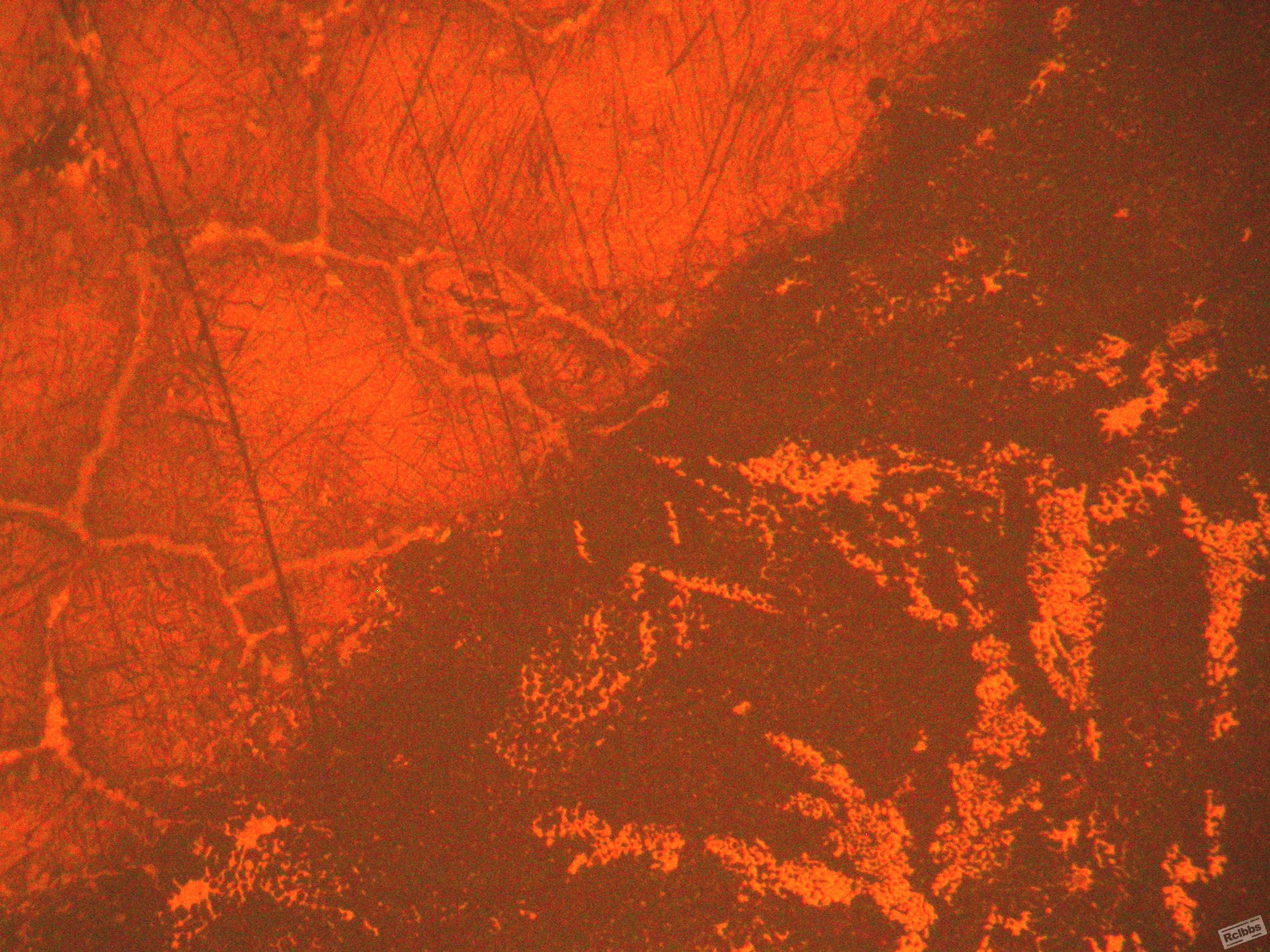

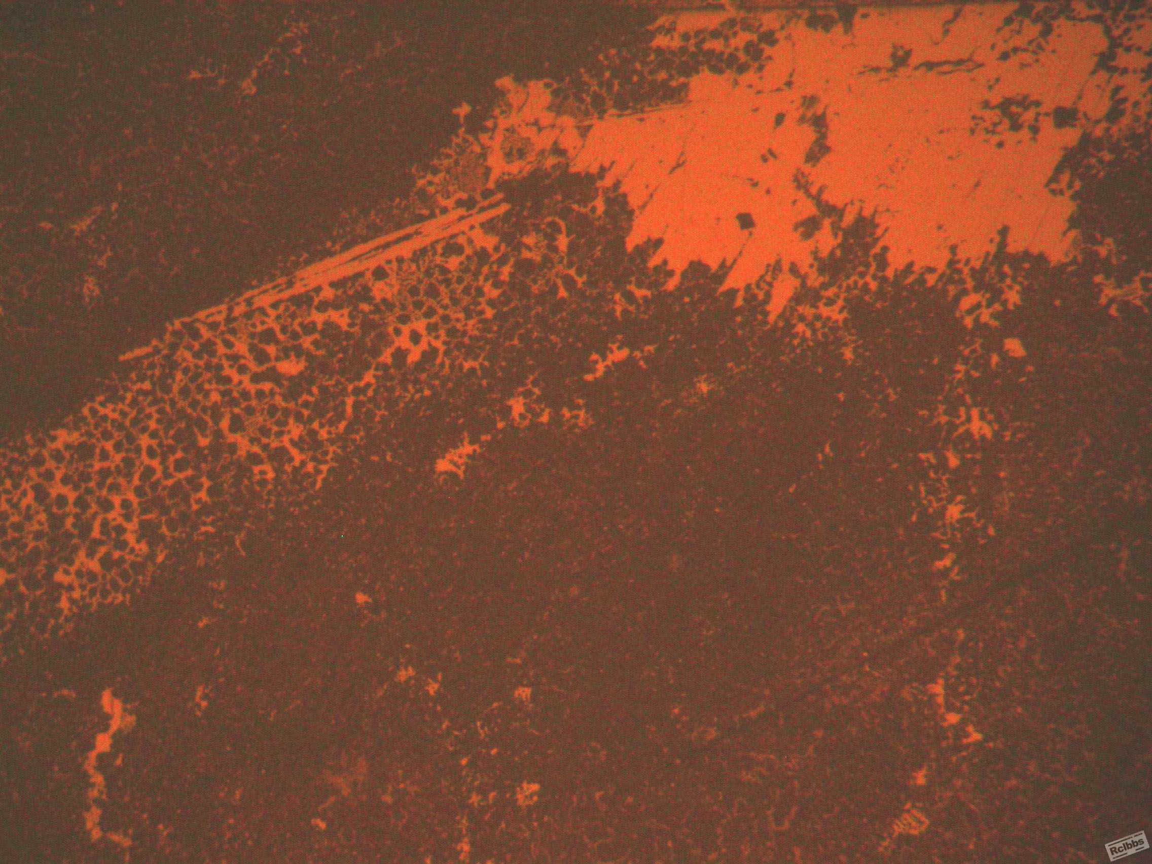

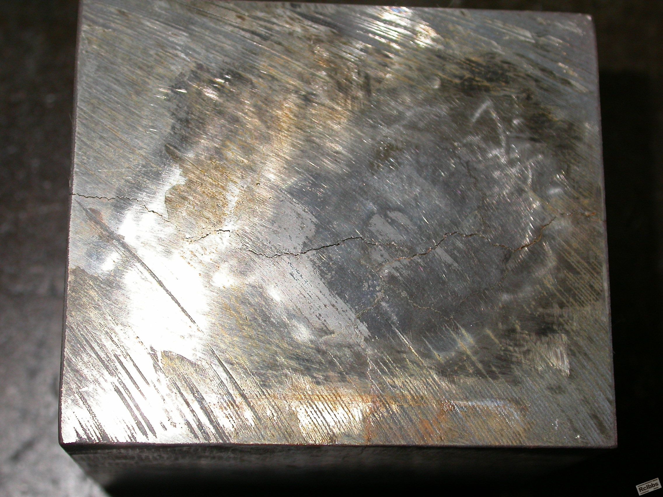

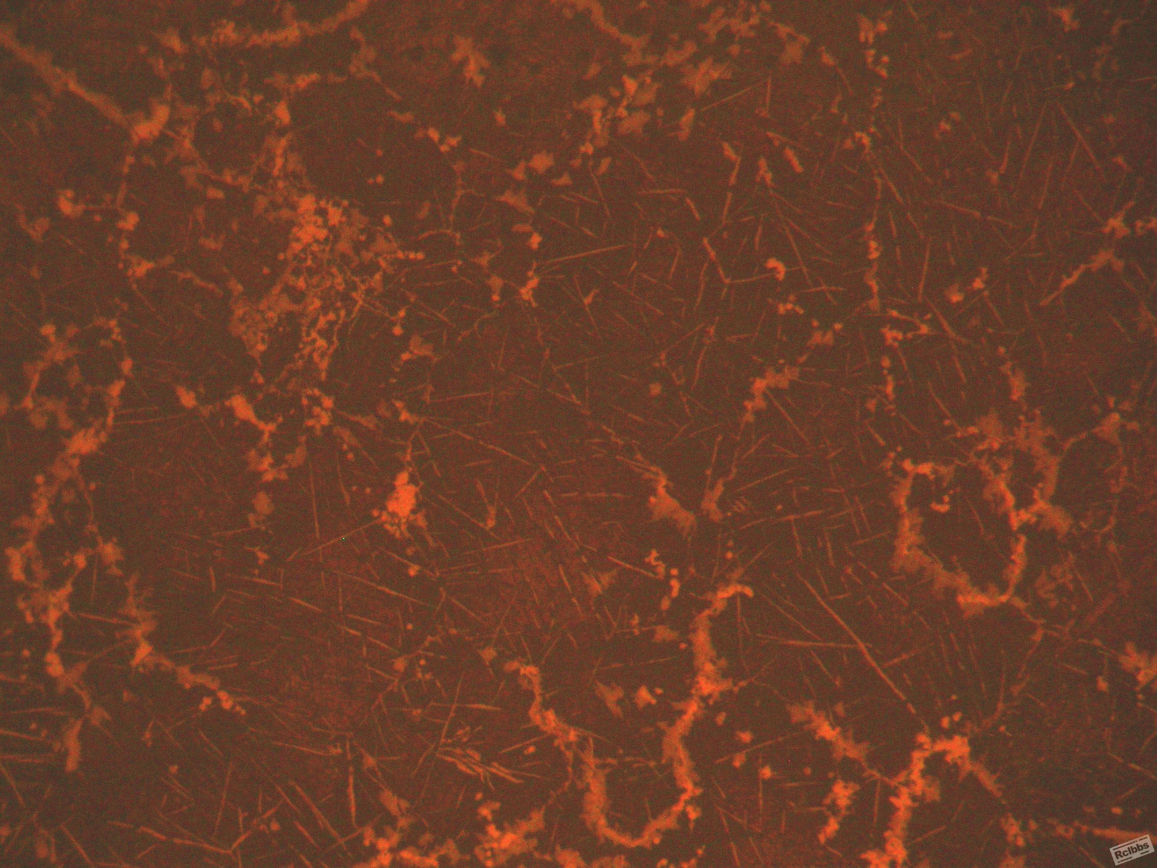

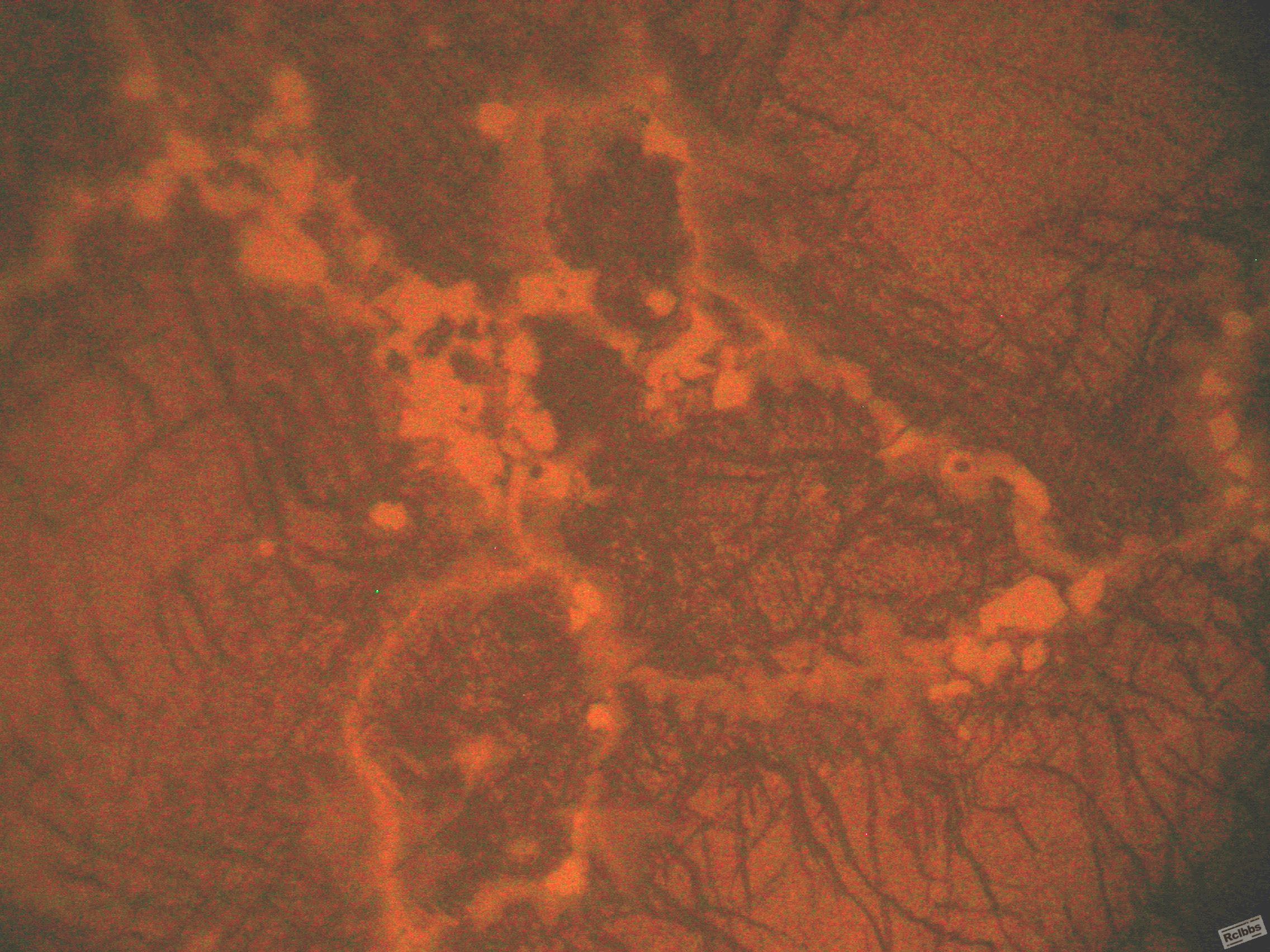

各位高手,请帮忙抽时间看看!
                 从此金相图片看是否是过热??
   淬火工艺1230度,70分钟(出油发现裂开,如图所示),充氮气,1150度下油。回火温度:第一次550度150分钟,第二次555度180分钟!现在硬度64HRC.

SKH-9  金相图片,请达人们抽时间看看!
100倍
100倍
100倍
100倍
100倍
100倍
400倍
400倍
试样
试样

发表于 2011-12-21 12:56:49 | 显示全部楼层
LZ的照片很不清晰啊!不过看着晶界像是已经融化  应该是过热了!个人观点  仅供参考!!

 楼主| 发表于 2011-12-21 14:38:51 | 显示全部楼层
不好意思!手动磨的,加上那个相机问题!为什么碳化堆积处是黑色的??

 楼主| 发表于 2011-12-21 14:43:51 | 显示全部楼层
这样的组织是材料成份原因造成热处理过热吗??

 楼主| 发表于 2011-12-21 17:23:18 | 显示全部楼层
此工件尺寸为80*80*68mm,一炉共六件,尺寸差不多的,出油发现裂了五件!帮帮分析下!是什么原因??

发表于 2011-12-22 16:23:46 | 显示全部楼层
要油淬空冷的吧!看起来像是淬火裂纹。。。。

 楼主| 发表于 2011-12-22 18:02:14 | 显示全部楼层
是什么原因造成的呢!我的师傅们说是出油就裂了!真空淬火的!

发表于 2011-12-27 15:28:32 | 显示全部楼层
看着有点晶界融化的样子
