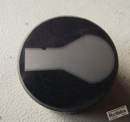

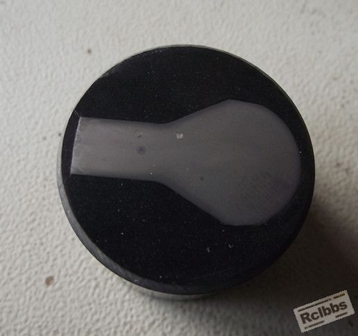

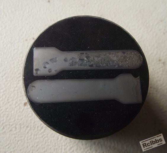

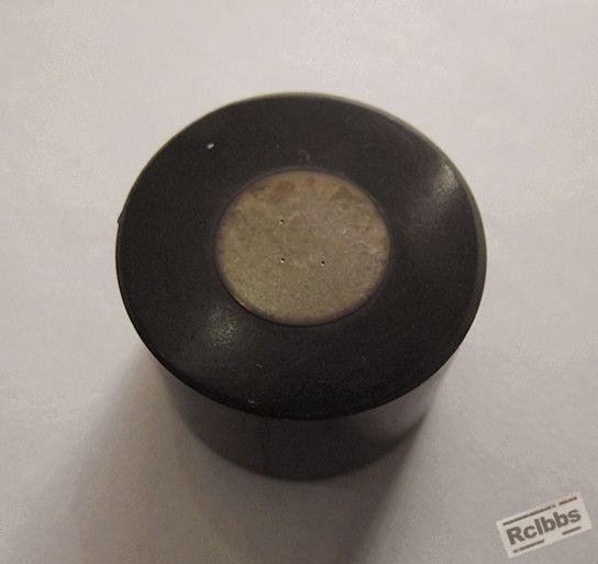

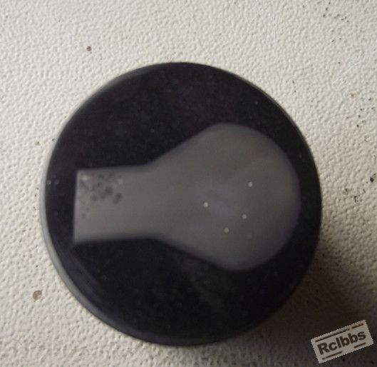

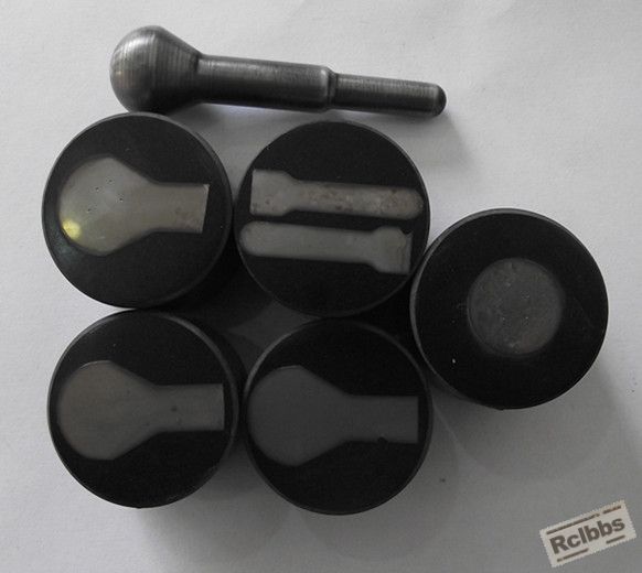

    在渗碳工件中,混晶是困扰热处理工作者的一个大难题。
    笔者近日有一工件出现同样问题,通过再学习国标,深有体会。
    工件为20CrMnTi,渗碳淬火为常规工艺。
     直径8的棒料冷挤成球R8的形状,是基本尺寸。
    渗淬后切球R8看金相,严重混晶,可达0-1级奥氏体实际晶粒度,初步判断晶粒回复,再结晶,晶粒异常长大。
    又切一件,纵剖面,球R8处正常,直径8处局部混晶2-3级。
    再学习国标,深有体会。
    对于马氏体,明确指出是距渗层表面0.05-0.15mm处,如果这里马氏体超标,是渗碳过程可能出现了问题,如果不超标,则可能是材料或前序的塑性变形中有问题。
     国标对于芯部组织,只有铁素体含量的要求,没有混晶或马氏体针长的要求,出现混晶,看来国标的制定者已经考虑到了这个问题。
    该工件总长60,还有一段直径6mm的缩径,为了了解清楚,我们又将两个工件全纵剖面进行金相检测,结果发现有一个工件直径6处混晶,其他地方没有。
    至此明确:混晶只与材料有关,与冷挤压,热处理无关。
    有时间再整理照片上传。
    热处理工作者要认真理解标准。
    我国的钢材质量亟待提高。
