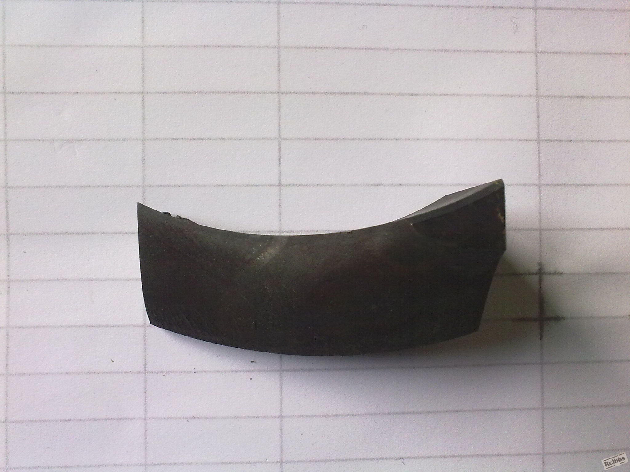

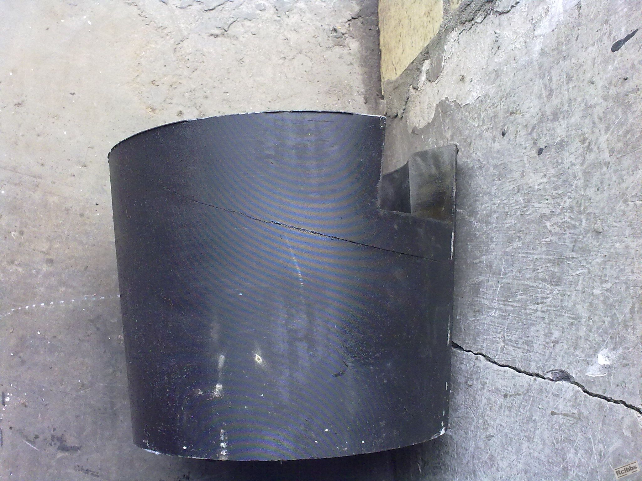

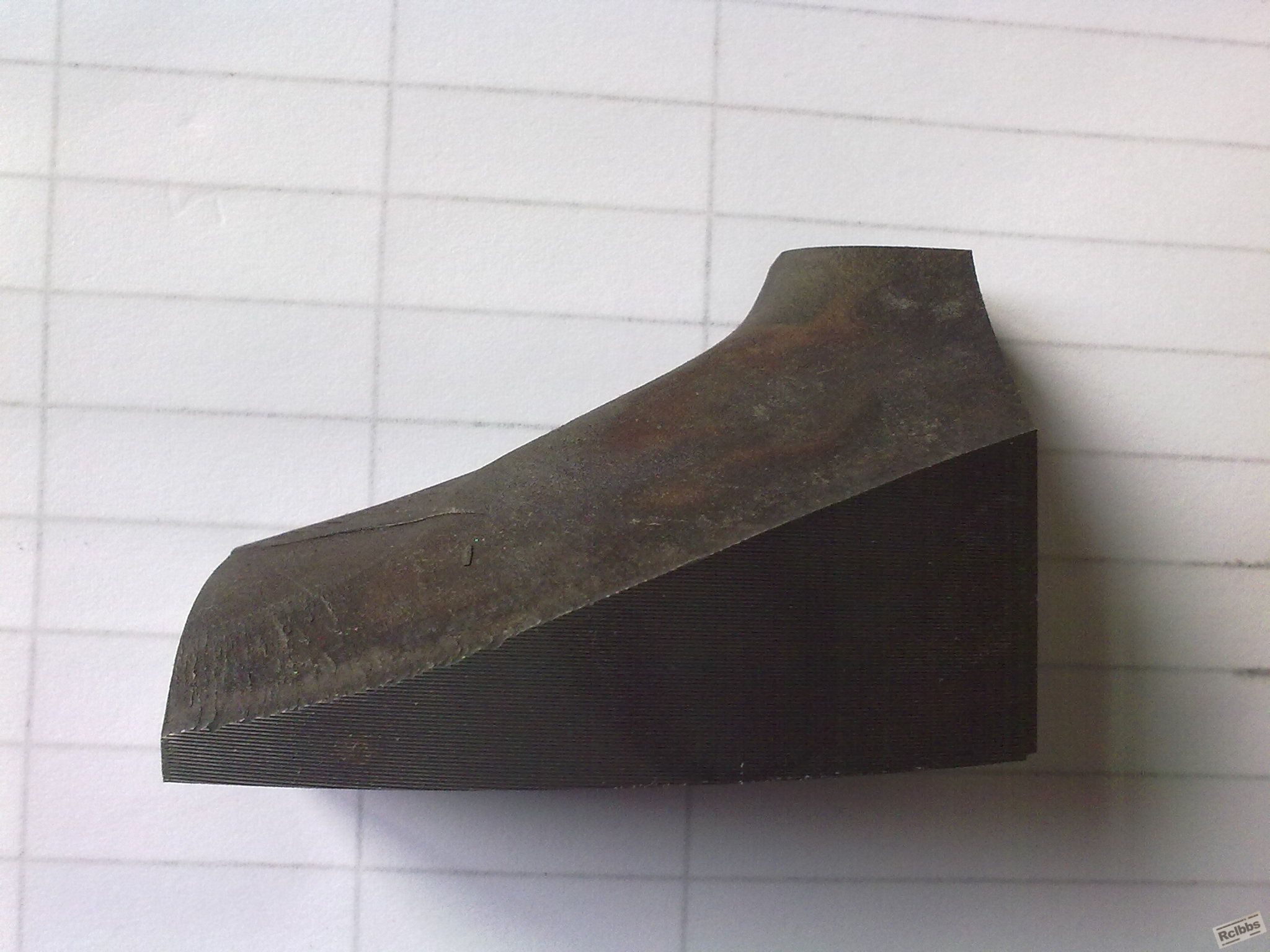

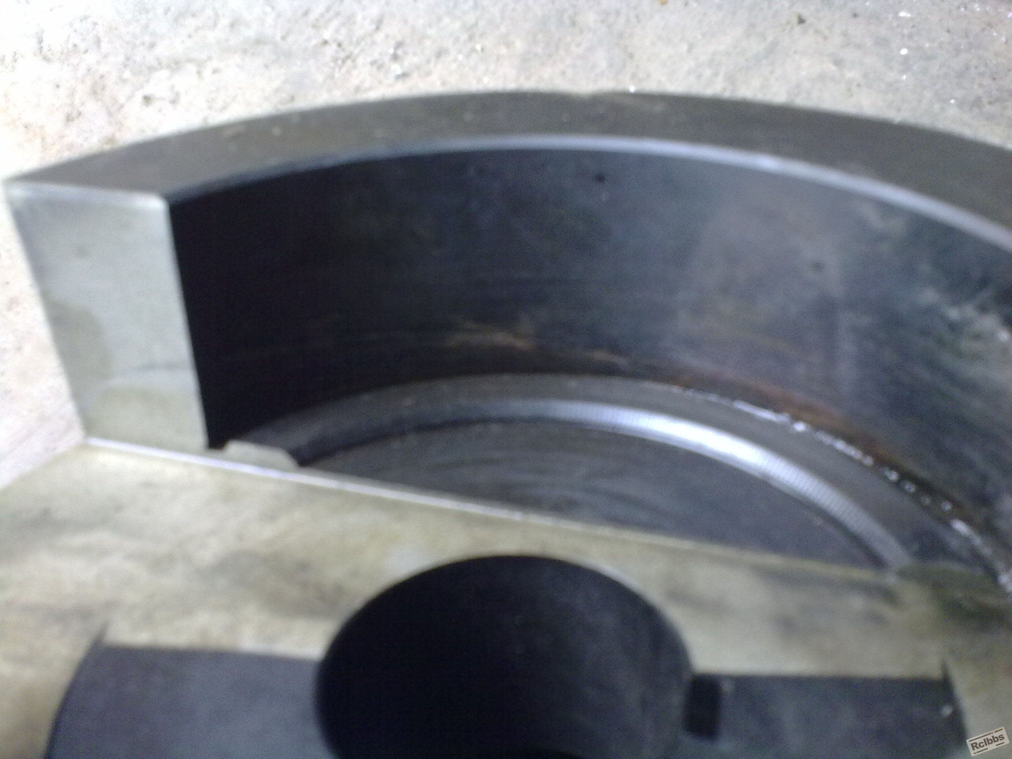

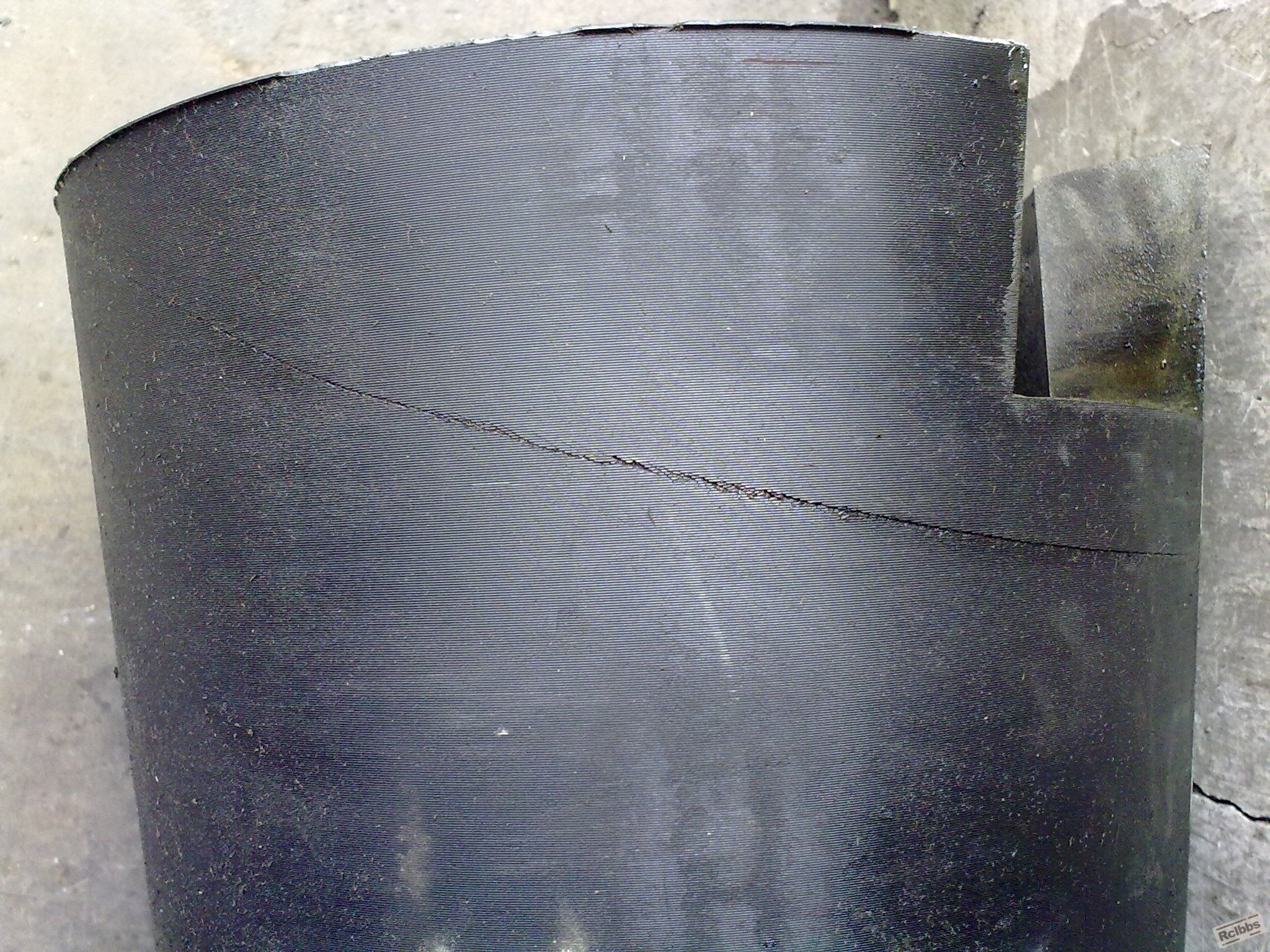

材料:自用塞规GCr15
硬度要求:HRC60-63,M<3级
工艺路线:1、淬火:盐浴850℃×28min,冷却介质:硝盐+油
2、冷处理:-85℃×2.5h
3、回火:170℃×5h
4、发黑
工件在发黑后才发现沿外援有贯穿性裂纹,已裂透,非常严重。沿裂纹线切割样快分析,马氏体略粗大接近4级,表面硬度62HRC,靠台阶处心部硬度较低40多HRC,裂纹未见脱碳,也未见严重的偏析夹杂等,这样的裂纹第一次遇上,我们开始分析淬火裂纹,但是裂纹没有在从形状过渡应力集中处,顺着连平滑的外圆都裂穿了。不明确具体原因,请各位老师指点指点,谢谢

从这个表面看,裂纹很粗糙,有没有看一下材料是否有沙眼(杂质)

裂纹就是看起来很粗糙,呈锯齿状,如果是锻造缺陷会有什么特征呢?
关于回火后再冷处理的问题,如果最后做冷处理势必增加应力,高硬度磨削应力大很容易出现细小裂纹,增加工艺复杂性。
关于硬度,看来我要试试在这种工艺下的淬透性。看看是不是加热不足,还是本身就淬不透

热处理工艺没有问题,这个材料和形状的工件淬火后再冷处理是完全可以的。
裂纹没有在从形状过渡应力集中处出现,但平滑的外圆都裂穿了,可以肯定是材料的问题。
发表于 2012-1-12 21:07:04 | 显示全部楼层
看了下你的工件外圆表面呈尖角,这个地方容易产生应力集中,淬火回火仍然有残余应力存在,工件在碱性容易中发黑容易引发碱脆即应力腐蚀失效。解决办法是外圆倒角,冷处理后立即放入100度左右沸水1小时,再发黑。
