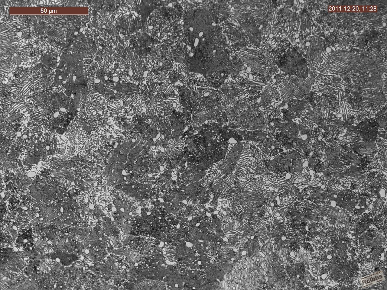

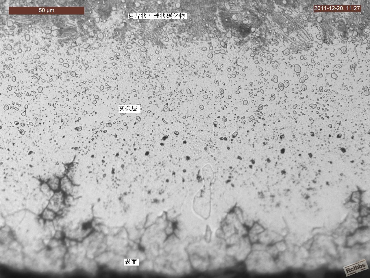

具我所知道的片状珠光体形成的原因,一是欠热,一是过热,一是冷速过快。过热形成片状珠光体的原理我还不是很理解,最近又碰到一个理解不了的组织(如下图500X)。此工件在主加热炉中滞留数日(820-850),随炉冷却;我认为心部的片与过热和冷速过快都有关系,但是表面出现脱贫碳的,比起心部更易出现过热现象,并且冷速要比心部快,可为什么表面没有片状珠光体呢?
心部
心部
 楼主| 发表于 2011-12-26 21:19:41 | 显示全部楼层
表面500X

发表于 2011-12-27 18:35:54 | 显示全部楼层
请仔细研究一下片状珠光体产生的原因!
发表于 2011-12-28 13:38:30 | 显示全部楼层
在高温状态下,奥氏体均匀化程度较高的情况下,缓冷,易形成片状珠光体.
签到天数: 98 天
发表于 2012-1-1 07:56:17 | 显示全部楼层
表面脱碳了,没碳了哪里来的珠光体?都是铁素体组织;过热组织由于碳化物完全溶解,缺少了珠光体转变时碳化物吸附的质点,而片状珠光体的表面能高于球状珠光体,在转变过程中优先转化成片状珠光体。
