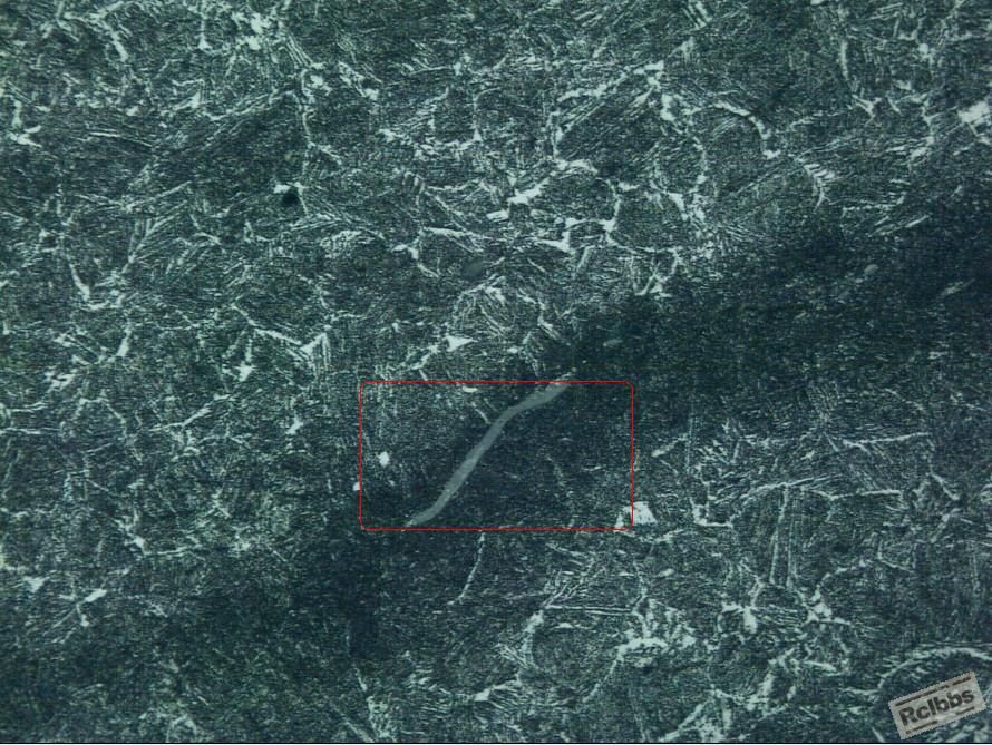

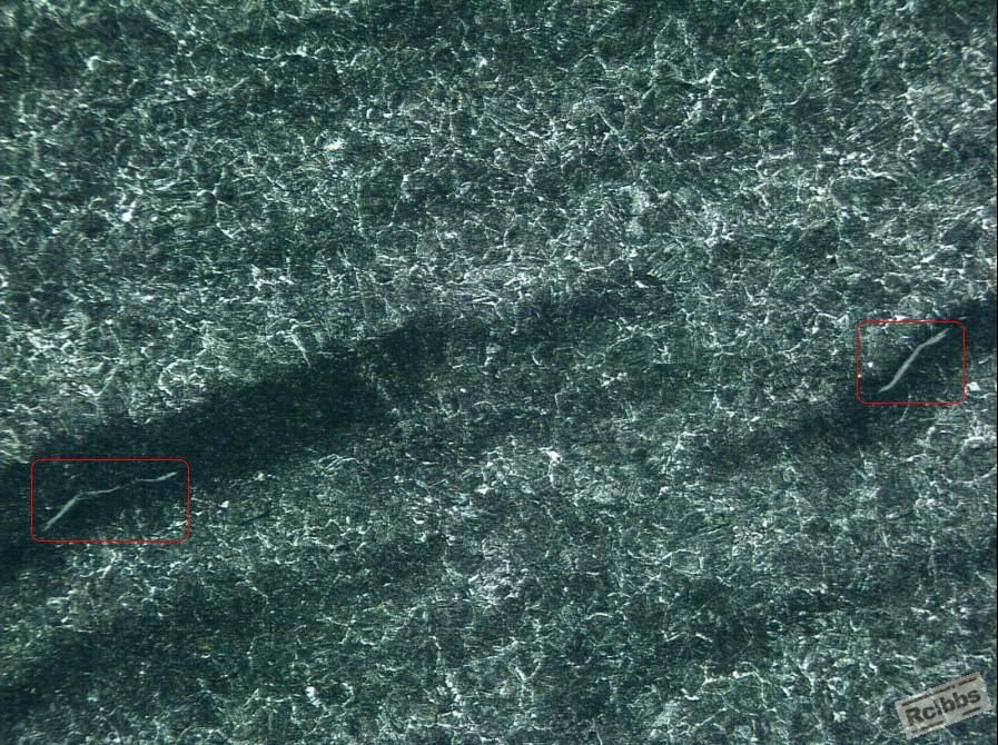

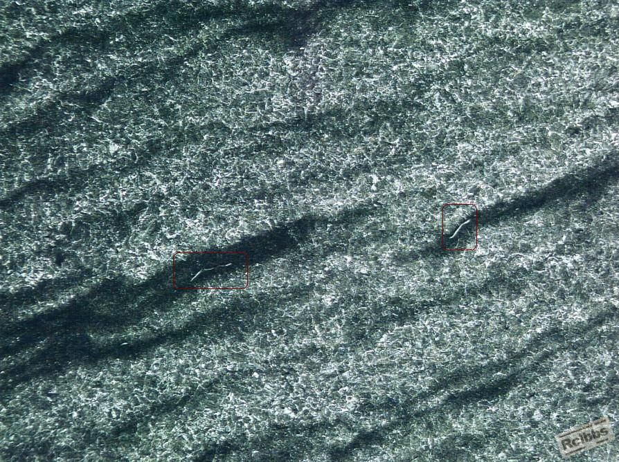

图中黑色的条状是带状偏析吗,还是应力条纹?困扰了我很久,大家帮忙分析下,40Cr调质处理,产品有效直径50mm左右。
1、显微组织是什么?
2、黑色带状是带状偏析?
3、图中红色圈中的是不是硫化物夹杂?

发表于 2011-12-27 07:26:16 | 显示全部楼层
看组织,应该是材料心部组织,红圈内应该是硫化物夹杂,材料本身可能存在成分偏析所致。
签到天数: 141 天
发表于 2011-12-27 08:03:17 | 显示全部楼层
同意楼上观点!材料成分偏析比较严重!不知道退火能不能消除呢!!!
签到天数: 1890 天
发表于 2011-12-27 08:09:13 | 显示全部楼层
红色部位是明显的硫化物夹杂,但调质效果也不好,有明显的网状铁素体
签到天数: 270 天
发表于 2011-12-27 08:21:14 | 显示全部楼层
1组织:回火索氏体+网状铁素体+贝氏体
2偏析:带状偏析
3夹杂:像是硫化物夹杂,不过我还是第一次从腐蚀过的组织中看到夹杂。
签到天数: 707 天
发表于 2011-12-27 08:22:46 | 显示全部楼层
弱弱的问一句。你这是什么照片啊?怎么有明显的起伏感啊?
签到天数: 59 天
发表于 2011-12-27 08:28:59 | 显示全部楼层
黑色条状是你制样的原因,最大倍数下可以看到黑色条状下面的组织,而且你得调质组织网状严重,硫化物应该在未腐蚀之前看的,还有这个有可能也是硅酸盐类。

 楼主| 发表于 2011-12-27 20:21:19 | 显示全部楼层
这个我可以不保证不是制样问题,就只有这个产品有这种问题,一腐蚀,肉眼都能看到一条条黑色的条纹,该产品是模锻件,感觉有点像锻造时的流线,所以一直犹豫到底该算不算是带状偏析,仔细对比了带状区和其他区域,感觉带状区域铁素体含量还是要比其他区域要少,所以还是认为是带状偏析,自己心里没底,才拿来给大家评评看。非金属夹杂物确实是应该在没有腐蚀的情况下看,今天这个是在我观察带状区域时发现的,硫化物在带状组织中出现,进一步认为可能是带状偏析。

发表于 2011-12-28 09:37:56 | 显示全部楼层
总感觉你的照片怪怪的!500*都看不清楚黑带中间的组织。不过我个人还是倾向于不是带状!
发表于 2011-12-28 11:05:22 | 显示全部楼层
红色指示区是硫化物没错,你这张照片不能就此判断是因为成分偏析,个人认为是由于你做金相试样的时候只是取的纵截面,建议对比下横截面的照片看看,一般成分偏析的带状分布很明显的!第一张照片的凹凸状怎么拍摄出来的????

发表于 2011-12-28 11:20:08 | 显示全部楼层
天涯浪子 发表于 2011-12-27 20:21
这个我可以不保证不是制样问题,就只有这个产品有这种问题,一腐蚀,肉眼都能看到一条条黑色的条纹,该产 ...
我可以肯定的告诉你,这属明显的材料偏析,明显带状偏析且有明显的硫化物夹杂物沿带状分布,这是材料问题,再就是从组织看:调质不好,这是工艺问题
签到天数: 6 天
发表于 2011-12-28 11:24:10 | 显示全部楼层
红色圈中的是硫化物夹杂,条状是疏松,看横切面应该就没有了。
发表于 2011-12-28 19:07:33 | 显示全部楼层
带状组织3级。对热模锻,已经比较严重。
发表于 2011-12-28 19:52:48 | 显示全部楼层
同意圈内的是硫化物的说法。
发表于 2011-12-28 21:25:58 | 显示全部楼层
下次照像时最好调整一下摄像头使照片正一些,黑色成分偏析,淬火不好,调资组织不理想,硫化物还是很明显的   横向的话应该是树枝状的偏析
