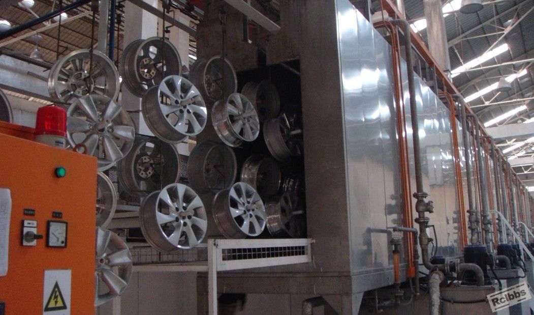

这个连续炉够大吧?
这个连续炉够大吧?

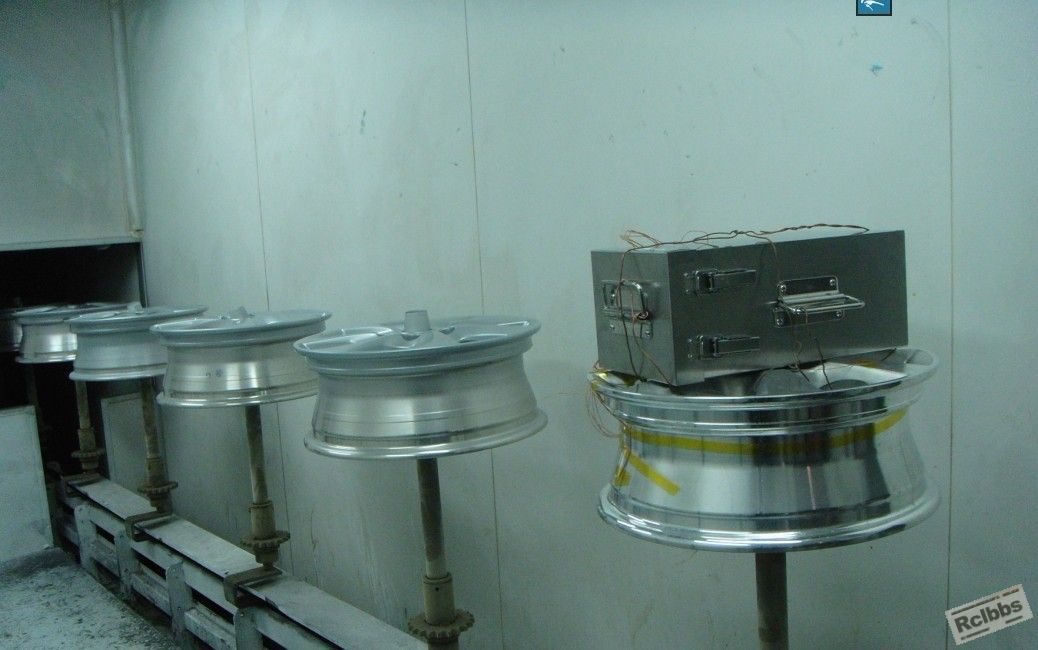

过炉中
过炉中

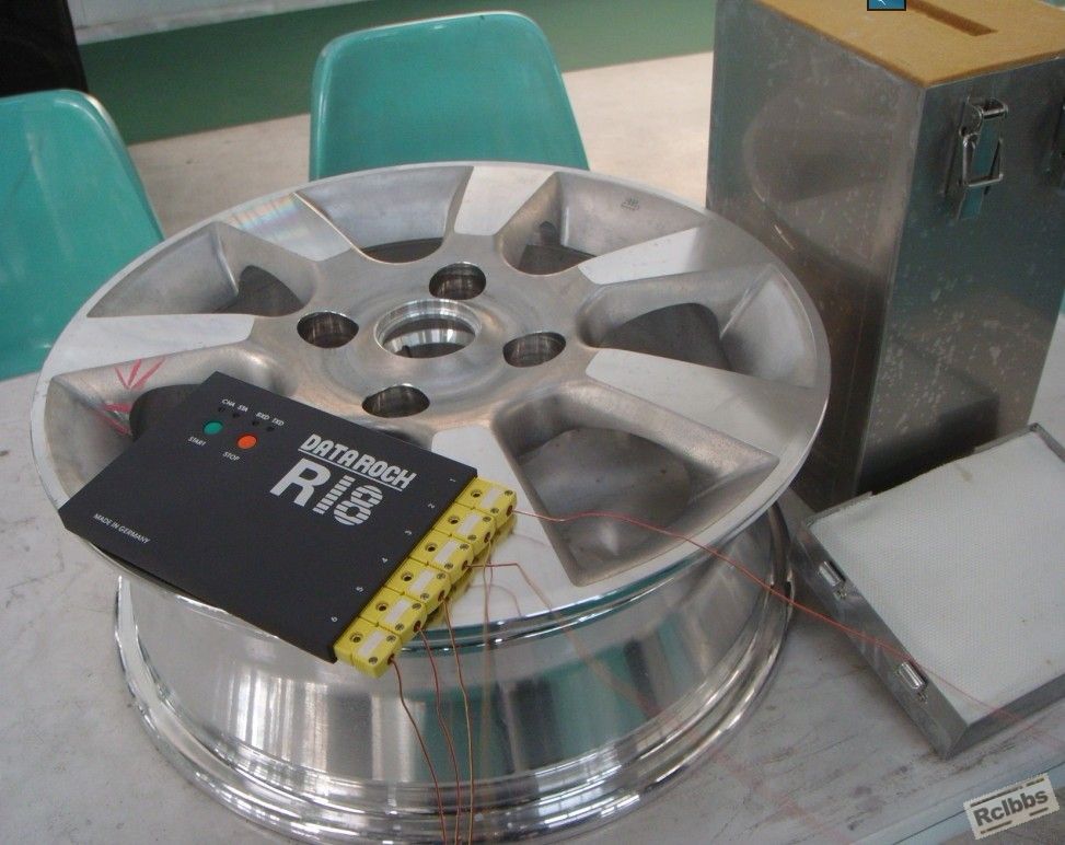

我们的仪器
我们的仪器

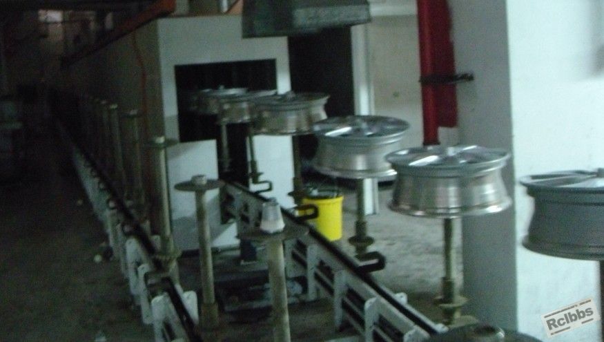

从这里出来
从这里出来

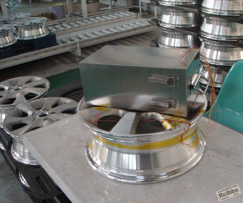

昨天到客户送货,顺便给他做了下炉子的炉温均匀性测试,我知道那炉子和热处理不相关,zhishi 那个炉子是不是有点像连续炉呢?
