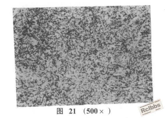

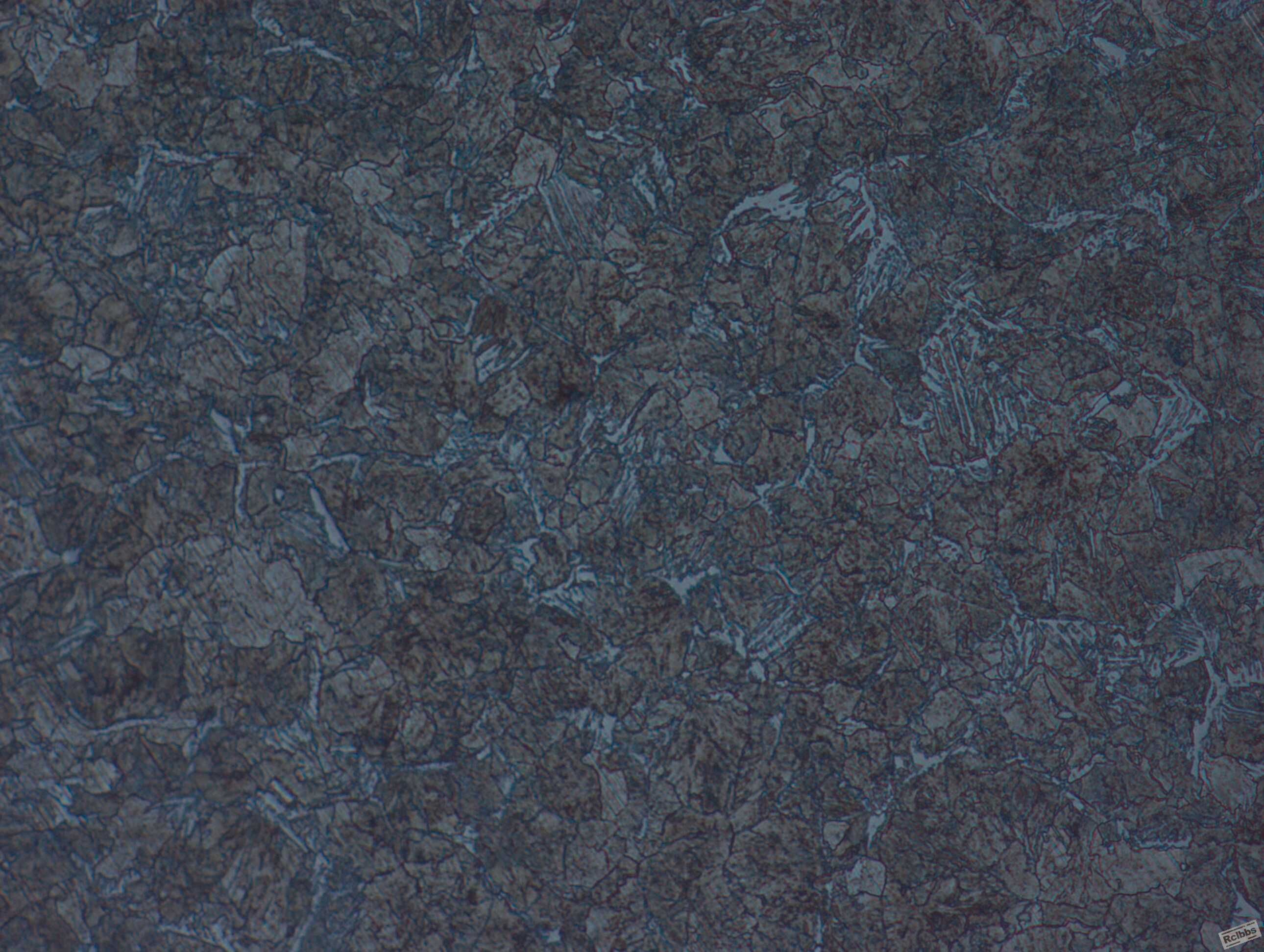

朋友给我的样,具体工艺不知道,他们是从一机械上拆下来的,但是告诉我是调质后高频的,上传一下心部组织,硬度270~282HV1(28~30HRC),看的出来淬火不良,撇开F不谈,这个调质(如果是的话)怎么看着不典型呢?可能是我见识太少,和我书上看到的典型组织不像
表面组织见31楼
500X
书上摘的

发表于 2011-12-28 09:29:12 | 显示全部楼层
这种不典型的调质后的组织,我也见过,就是不知道是什么原因产生的,是淬火是温度低,还是保温时间短,亦或其他原因,求解,困惑中
发表于 2011-12-28 09:35:37 | 显示全部楼层
从500倍的图中看似有上贝氏体存在。
发表于 2011-12-28 09:42:26 | 显示全部楼层
工件的直径是多少?
心部组织确实不象调质后的组织,但是比较奇怪心部硬度会有28~30HRC。

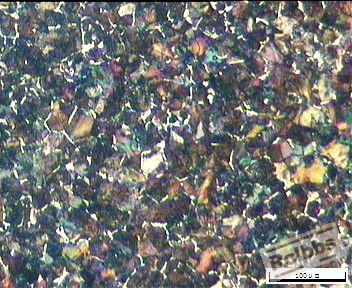

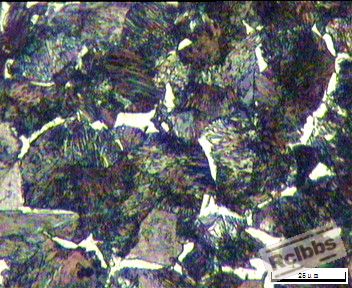

可能是原材料不好!像这种原材料:
楼主觉得仅调质就可以了吗?

发表于 2011-12-28 10:00:02 | 显示全部楼层
一般来说,什么材料什么硬度对应相应的组织。从图片上看组织不象回火索氏体,但是硬度确实在调质后的范围内。
而且这个材料这个直径应该也不会淬透,所以从这一点来讲图片上的组织应该是正常的(只是很奇怪有这样的硬度)。

发表于 2011-12-28 10:08:11 | 显示全部楼层
感觉像是等温淬火后回火组织。
签到天数: 1889 天
发表于 2011-12-28 11:30:42 | 显示全部楼层
从金相组织看心部组织属调质淬火不良,45#大家都知道淬透性差,水淬效果要好很多,现在又许多人在热处理加工时只管硬度不管组织,就会有这种问题出现,淬完火后硬度上不去回火温度降低将硬度回到范围内就可以了,但有时都不是高温回火,甚至有的可能连中温回火都不是。

 楼主| 发表于 2011-12-28 12:16:46 | 显示全部楼层
790512as 发表于 2011-12-28 11:30
从金相组织看心部组织属调质淬火不良,45#大家都知道淬透性差,水淬效果要好很多,现在又许多人在热处理加工 ...
淬火不良回火不足,我觉得有点道理

发表于 2011-12-28 12:45:20 | 显示全部楼层
这种调质组织是可以的,没有连续网状
发表于 2011-12-28 16:21:57 | 显示全部楼层
我感觉也是淬火不良。
发表于 2011-12-28 19:03:21 | 显示全部楼层
铁素体呈网状。淬火温度过低。

发表于 2011-12-28 19:31:33 | 显示全部楼层
可能是心部冷速较低,出现少量上贝氏体。
发表于 2011-12-28 20:34:02 | 显示全部楼层
可以肯定此产品为国内小厂生产的产品,这是将产品加热到淬火温度淬油加低温回火形成的。这样即节省成本硬度又符合要求但金相组织达不到要求(这种情况肯定客户不进行检查)我见过很多。

发表于 2011-12-28 20:56:29 | 显示全部楼层
淬火不足   先共析铁素体网状分布  。   硬度比较奇怪
发表于 2011-12-29 18:57:21 | 显示全部楼层
右边是不是有魏氏组织啊
签到天数: 81 天
发表于 2011-12-30 10:29:23 | 显示全部楼层
这种组织我厂也出现过是因为心部冷的速度慢了有网状铁素体和珠光体组织不知说得对不对

发表于 2011-12-30 11:34:49 | 显示全部楼层
日本人热处理讲究节约能源,满足使用要求就可以,不必要高温回火,估计该零件受力不大
