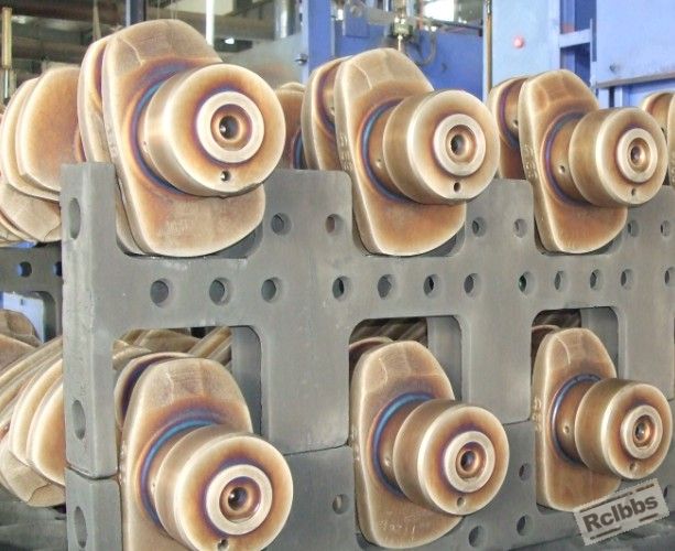

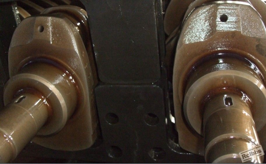

渗氮淬火处理曲轴后,曲轴表面有黄渍,是淬火油的问题吗?怎么解决?

曲轴 轴颈表面、其它 加工面 还是非加工面?淬火油使用状态如何?最好发图片 一目了然。
 楼主| 发表于 2011-12-29 08:37:55 | 显示全部楼层
谢谢您的回复,太感谢了!  曲轴和曲径表面都有,孔里也有;淬火油都是新的,刚换过,可还是这样!

黄渍应当是一种锈,先判断是不是浮锈,擦去后看此处和基体颜色的区别,另外,将几个工件用超声波彻底清洗,烘干,再用汽油洗净,排除表面不洁净的因素,和其他产品同炉做时,放于不同位置,再排除气氛的均匀性问题,再分析。
只有实验才行。

这种问题我遇到过,也解决过,看一下你的淬火油温度,是否和平时不一样,油温低,流动性不好,造成清洗时不好,出回火后就有黄渍

同意15楼意见 ! 我们也遇到这样的情况! 如果在排除锈的情况下!可以看看是不是你们的产品在回火炉里闷的太久了!
