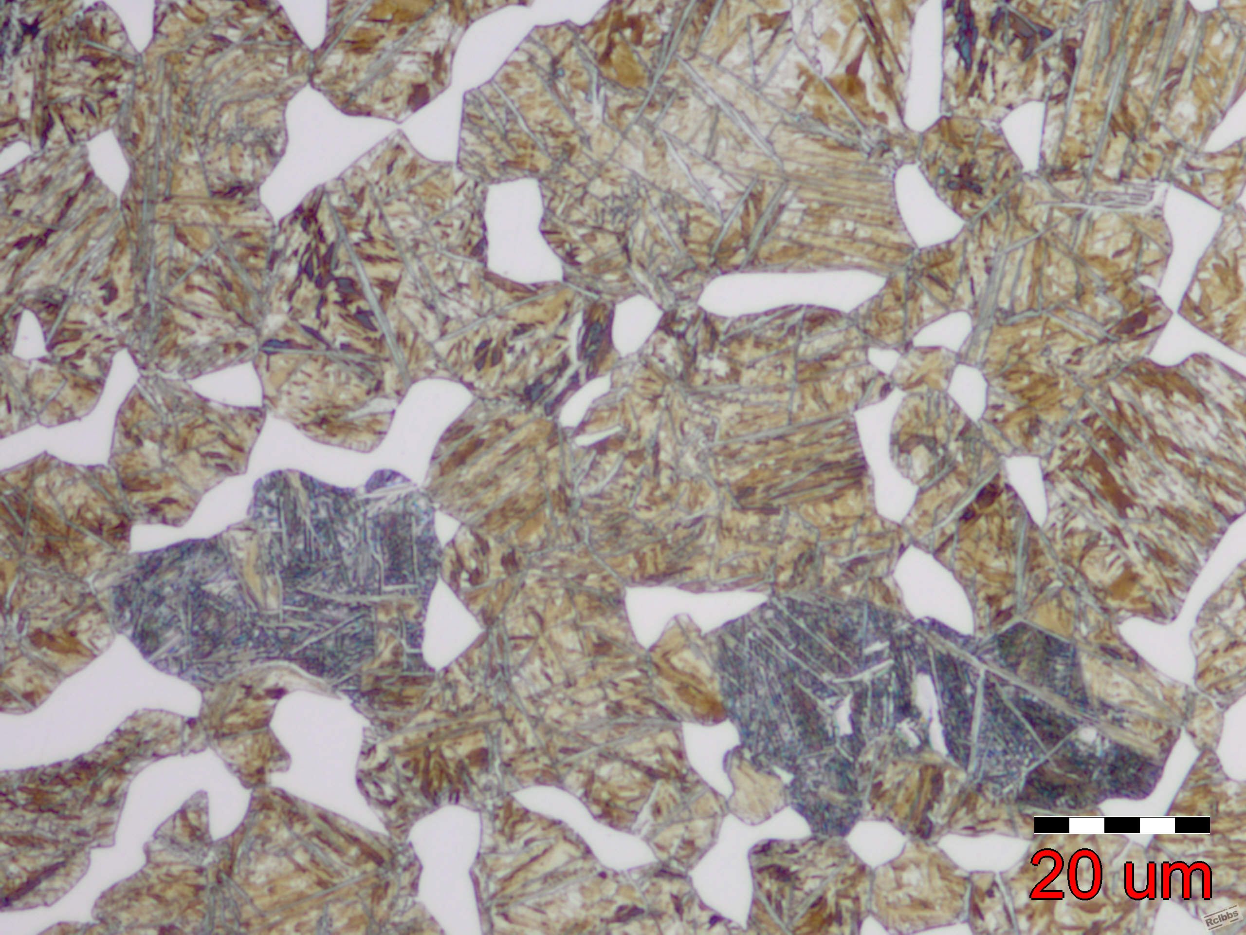

随便发张高清晰的金相图片,有兴趣的朋友~说说自己的见解吧
好吧,鉴于大家都这么说要具体的说明
那我就说说吧
材料是3311,渗碳淬火+退火+淬火回火,渗碳层要求4-7mm
如果还要我说出具体的工艺温度碳势和时间的话我,还是免了啊

既然是讨论就该有个主题吧,楼主是想考验坛友们发挥想象力吗?
发表于 2011-12-28 17:04:08 | 显示全部楼层
这也算是高清图片?碳化物的边界都模模糊糊的。

猜猜:马氏体+碳化物(块状和针状),也许有些残余奥氏体。

同意六楼的意见,不过请楼主最起码可以把这个轴承的材料牌号和工艺说明一下吧

图片还是真的很清楚的;楼主使用的是什么牌子的金相显微镜?

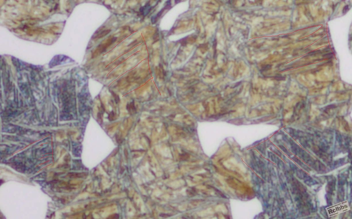

如果白色块状为碳化物,如此多应该是较高的合金,同时应该也有相应的弥散小碳化物分布,事实看不到细小碳化物。
灰色针条状如是渗碳体,大白块应为碳化物,如此严重过热往往会有粗大网或半网碳化物析出,图中看不到。
灰色针条状如是铁素体,也不像,想了半天,说不出理由。
放大图片仔细看,灰色针条状可能为贝氏体

铁素体+少量珠光体+贝氏体,应该是处理冷速问题

高手啊!白色的铁素体。贝氏体多,相中有些条的是珠光体。是彩色金相嘛?

楼上两位,既然是轴承部件,析出的白色相就不应该是铁素体而是渗碳体!
金相组织猜测:同意6楼意见 马氏体+网状渗碳体+针状渗碳体(应该是魏氏组织的一种)+残奥
黑色的两个团?谁能分析一下?

楼主你的图片倍数标的准确吗?图上标的是20um 可是注释是6#-1Q-1000X?

白块状残奥+沿晶界析出的碳化物+马氏体+黑色贝氏体。

大虾都不说话,我来说!楼上各位,记住这是过共析钢,不会有铁素体的,那白色的不是残奥就是碳化物,但是残奥是要被马氏体分割的,我们在图上看不到,那就只有一种可能,那是碳化物。其余我就不说了。

非常认同12楼的分析观点

析出的白色相是渗碳体,黑色的本人也认为是贝氏体,浅见

铁素体内会有三次碳化物,不会这么干净
碳化物+马氏体+残奥吧
怎么造成的,锻造过热吗?

尽管GCr15是过共析钢,但当在840℃奥氏体化淬油时,也不可避免地要出现铁素体,除非截面尺寸小于1/4英寸(约6mm),这对金相检验工作也将是重要的参考。

所以我赞同10楼、11楼的意见,欢迎大家继续热烈讨论
