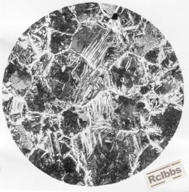

×100
材料:  45钢
浸蚀剂:3%硝酸酒精溶液。
处理工艺:1100℃加热30分空冷.
组织说明:魏氏组织,铁素体及珠光体由于加
热温度高,冷却速度快,铁素体不能充分沿奥
氏体晶界析出,而是在奥氏体内部自发地形核
,并沿一定的晶面取向分布,形成魏氏组织。
这种组织明显降低钢的韧性。可用正火处理的

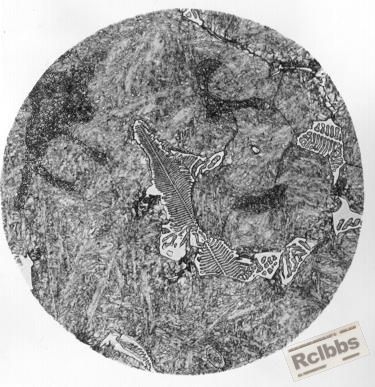

×500
材料:20CrNi3A钢
浸蚀剂:3%硝酸酒精溶液
处理工艺:1000℃加热30分空冷。
组织说明:无碳贝氏体,粒状贝氏体及马氏体
。加热温度高,得到成排分布的无碳贝氏体,
冷却速度快,得到一部分马氏体。这种混合
组织的韧性和其他力学性能都很差。

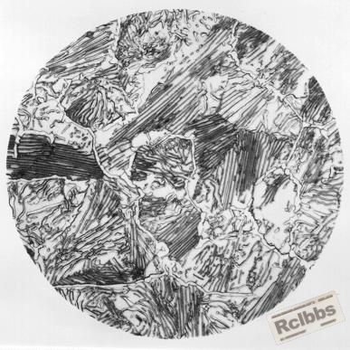

×500
材料:T12钢
浸蚀剂:3%硝酸酒精溶液
处理工艺:1000℃加热一小时炉冷。
组织说明:片状珠光体及网状渗碳体。
在退火过程中,由于冷却速度慢,二次渗碳体
沿奥氏体晶界析出,网状渗碳体会增加钢的脆
性,可用高温正火的方法来消除

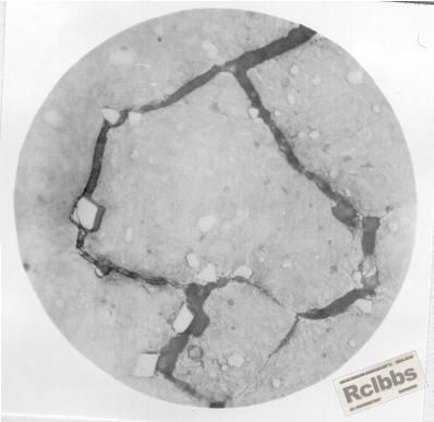

×500
材料:W18Cr4V钢
浸蚀剂:3%硝酸酒精溶液
处理工艺:过烧。
组织说明:回火马氏体、共晶莱氏体及黑色组
织。
马氏体因回火而受腐蚀,加热温度高,晶界
熔化,冷却后熔化部分形成鱼骨状莱氏体。

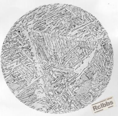

×500
材料:W18Cr4V钢
浸蚀剂:3%硝酸酒精溶液
处理工艺:1380℃加热30分油淬。
组织说明:沿晶界淬火裂纹。

楼主,照片很清晰的,谢谢分享了。第2张照片
材料:20CrNi3A钢
浸蚀剂:3%硝酸酒精溶液
处理工艺:1000℃加热30分空冷。
冷却速度快,得到一部分马氏体。这种混合
组织的韧性和其他力学性能都很差。
楼主能否三种组织分别打一下显微硬度,看看差别如何
