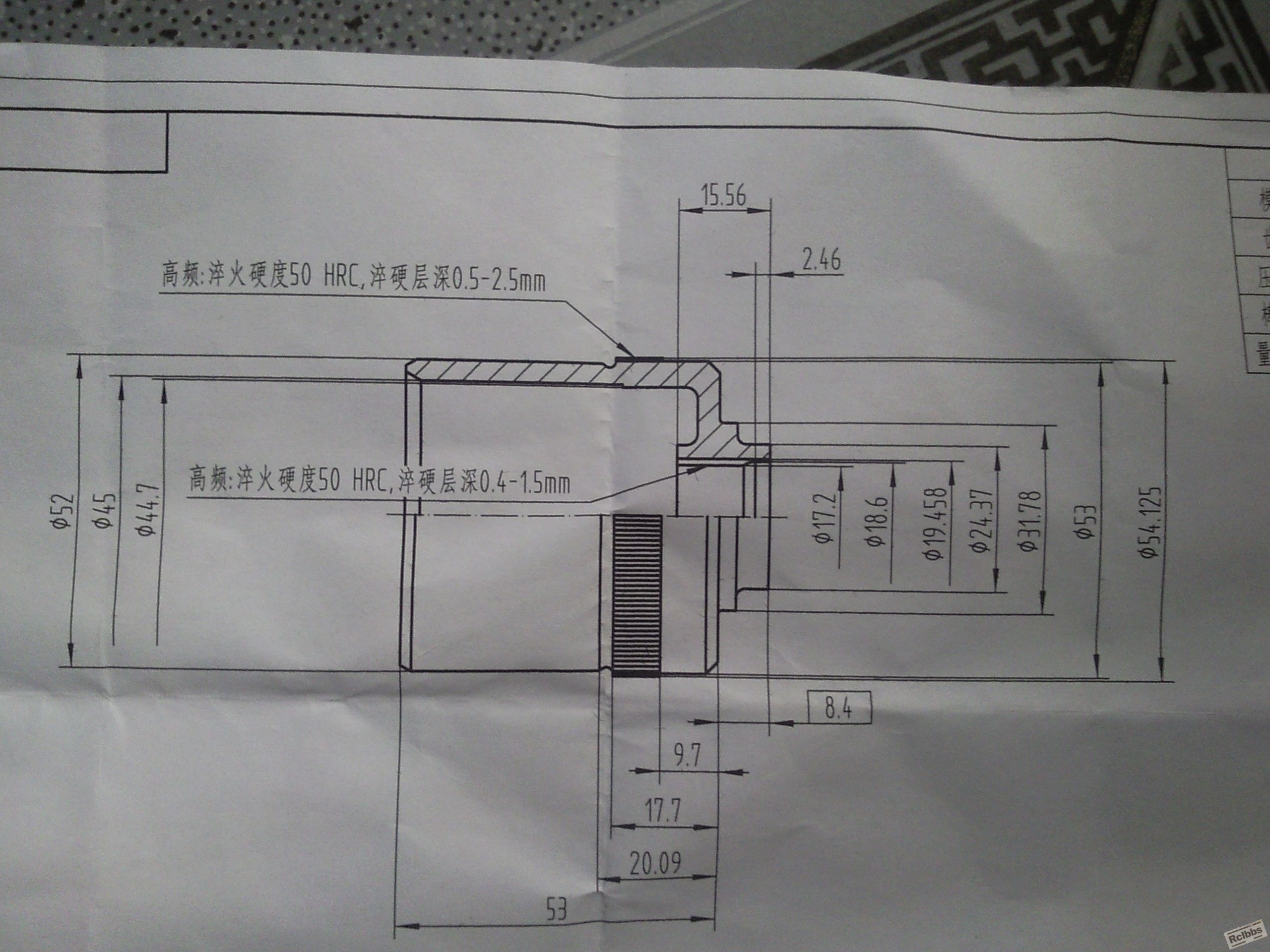

照片0406.jpg 请大家看一下,这个图纸如何设计感应器,材料为:40Cr;先调质后高频:硬度及淬硬部位参照图纸。如有能设计此感应器公司或个人,请留下电话,介时与你联系,并购买此感应器。

这个感应器很简单,就做一个单匝感应器即可,至于冷却问题,应该依据自己的淬火机床特征选择浸液式(无需喷水圈)还是喷液式,需要做成复合式(内圈喷水式)喷液感应器。

内孔淬火感应器有难度,图纸上显示内径不到20
外部淬火难度不大,采用扫描淬火即可实现

惭愧,我竟然没有看到还有内孔要淬火。

关键是内孔,并且内孔是渐开线花键齿

内孔也不难! 口部分用屏蔽套保护,感应器也不难

我给做过直径20 的内孔感应器,以前我发过感应器图片。只是年前太忙,活儿太多。如果不急的话可以考虑做的。(热处理工艺研究所   13367191217  15271396412)

我厂做过内孔Φ12左右的感应器,可以联系我公司,发零件过来,保证给你一个满意的答案!

这个3D原创是我的!制造出来了,没调整好,效果不佳。不能两个圈在一边!预热圈应该反过来!调整一下还是可以用的!

17.2的内孔,个人觉得还是有一定难度
