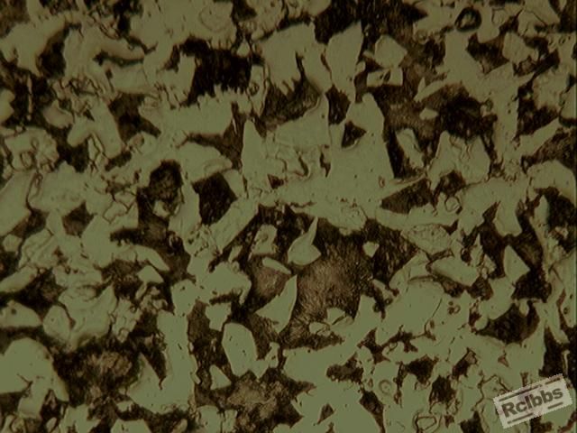

 楼主| 发表于 2012-1-7 10:48:16 | 显示全部楼层
这是第一次调试控冷得到的金相组织,要求得到90%以上的珠光体,请做过非调质钢的专家帮忙看看
签到天数: 273 天
发表于 2013-3-9 14:25:48 | 显示全部楼层
我也刚刚接触接触非调质钢。对温度要求严格的很
