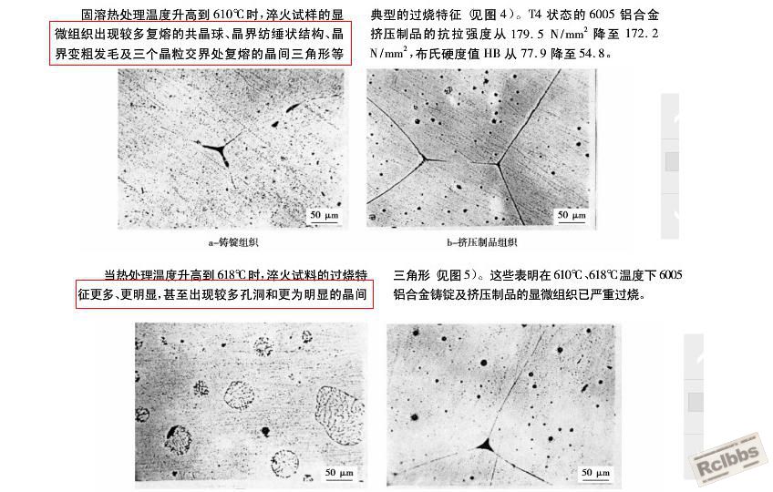

发表于 2015-10-20 16:16:23 | 显示全部楼层
虽然也不懂,以前收藏的资料有这个,希望有帮助。

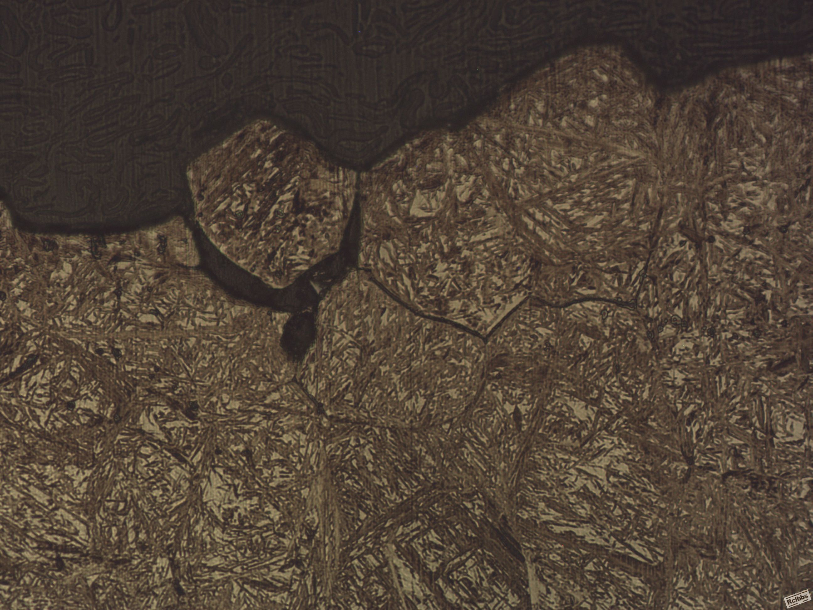

发表于 2011-12-31 08:15:18 | 显示全部楼层

签到天数: 270 天
发表于 2011-12-30 16:34:31 | 显示全部楼层
过烧使钢件形成粗大的奥氏体晶粒,并在奥氏体晶界处产生氧化或形成某些化合物,甚至晶界处产生局部熔化现象。过烧导致钢材变脆,且是永久性缺陷无法挽救。

发表于 2011-12-30 16:41:23 | 显示全部楼层
同意楼上观点!过烧的明显特征就是沿晶界出现裂纹!!!有些金相很明显!!!
发表于 2011-12-30 17:27:21 | 显示全部楼层
      过烧  又称烧熔或烧毁,主要是由于加热温度太高,不但奥氏体晶粒剧烈长大,而且在晶界上出现熔融的液态金属和易熔共晶氧化物。由于过烧使晶间联结遭到破坏,大大降低了钢的强度,一击便碎,所以过烧是一种致命的加热缺陷,其形态是:表面呈鳄鱼皮状,断口晶粒粗大。它是由于轧制、锻造和热处理在过高的温度长时间加热所致。钢件一旦过烧只能报废。

发表于 2011-12-31 07:58:39 | 显示全部楼层
钢材过烧断口明显特征是石状断口,基本沿晶,晶粒粗大。

发表于 2015-10-18 15:05:55 | 显示全部楼层
qlf_126 发表于 2011-12-31 08:15
自己收集的过烧的金相!不足之处请大虾指正…………
厉害!!非常好的实例~~~~~~~~~~~~`

你去看铝合金的过烧组织就更明显了,晶界上有明显的熔化然后凝固的铸态结构.
